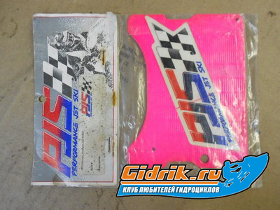

подскжите пожалуйста, что это за деталь, куда и для чего она устанавливается...
Комментарий к файлу: вот она )))

СообщениеДобавлено: 22 авг 2012, 14:04
