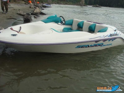

это не плоскодонка.
fc791f72.jpg [ 75.23 КБ | 13672 просмотра ]

матрица-типичный Билайнер.
