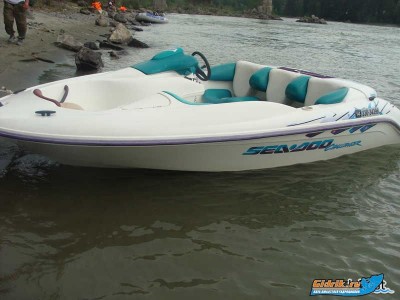

здравствуйте, други! Имеется sea doo challenger 1996г. Создается устойчивое впечатление, что 110 лошадок для него маловато.В одного-двое еще нормально. Если выше- тупит на выходе на глисс. Пока вариант заменить rotax на подвесник. Не определился по мощности. Может кто подскажет? Или есть еще варианты?

он вроде 4 метра и плоскодонка. думаю не выше 90 лошадей.

это не плоскодонка.

матрица-типичный Билайнер.
