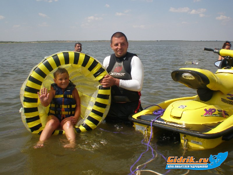

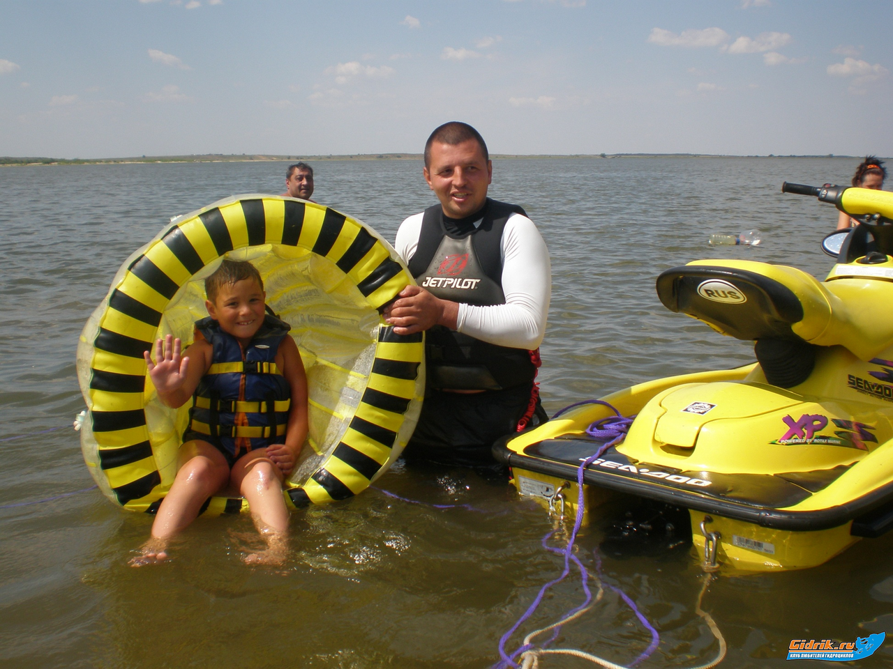

Незнаю чего страшного может быть в ватрухе!!! Это мой племянник катается в пуле за ХРшкой на полном ходу и кричит что мало, из пули силком вытаскиваем!!! 8)

переломать можно себе че нить легко если перевернуться
кстати а за что лучше цеплять у ХР ? я смотрю на фотке за крюки цепляете - а я че то за сидение цеплял раньше
за крюки лучше?

Это ты просто амортизатор не гнул еще и не ломал его, и не откручивал с нижнего крепления... Трах тот еще... :(
Да и амортизатора в наличии ни у кого нет + стОит он довольно не бюджетно... :roll:
Поэтому за крюки цепляй... :)

Вооот оно буржуйское.... нет в наличии... дорогой... открою страшную тайну.... амортизатор почти 1 в 1 подходит от мотоцикла урал :) и цена его 500-600р за пару 6) можно еще кейтайские помягче заказать в хроме за 1000-1500 за пару :)
А открутить аморт с низу - легко :) ведешка и пневмо-ключь :)
А ежели сложно для вас поставьте 1 раз болт и гайку с фторопластовым кольцом - нержавейку... при закручивании смажте маслицем и будет счастье 6)
