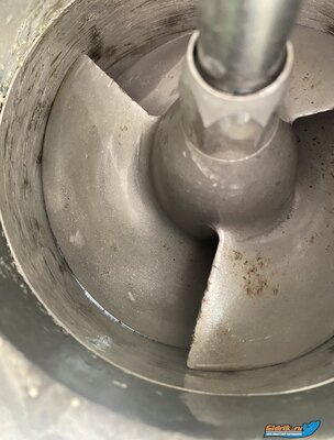

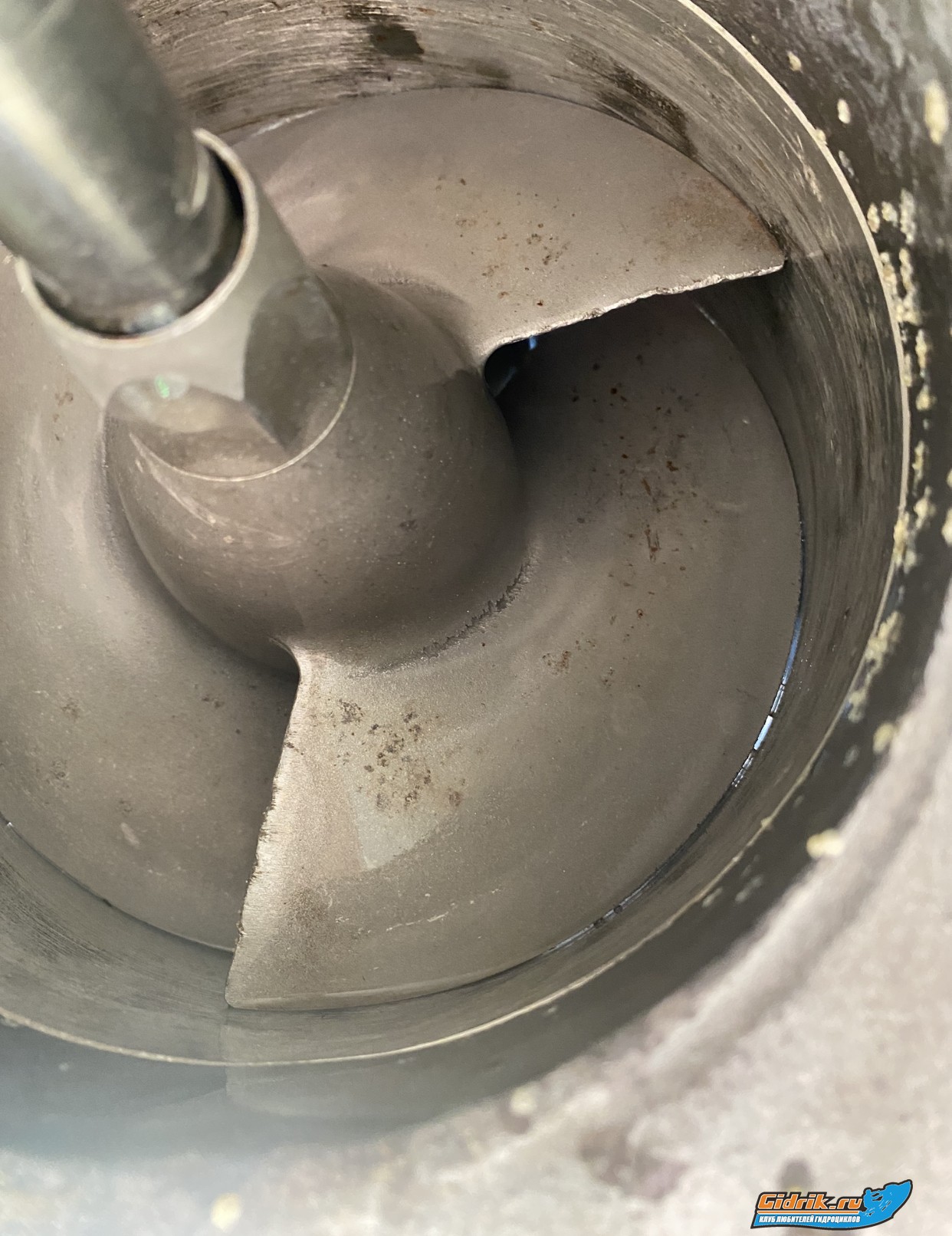

Комментарий к файлу: На фото кажется что большой зазор , на самом деле там 0.35 щуп. Это так отсвечивает. Я не могу понять какой это винт))

СообщениеДобавлено: 22 июл 2023, 10:14
Оригинальный ямаховский винт, не в очень хорошем состояние, со сдедами кавитации!
А вот от какой модели по мощности хз.
Выньте его, где то должны быть циферки!

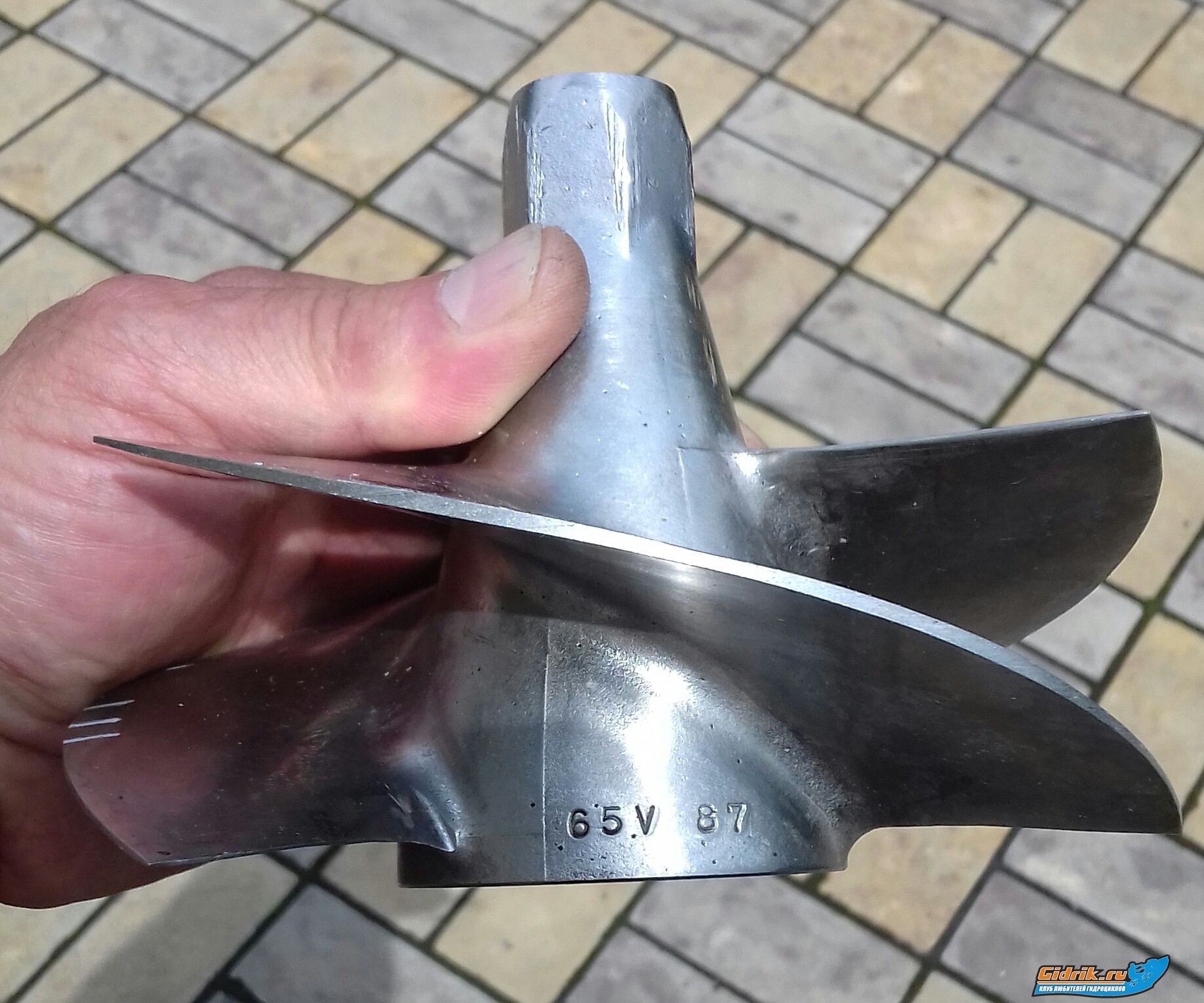

Пробуй, где то здесь смотреть

Отлично , посмотрю!!!
А если у меня не тот винт , у вас нету нужного , который ко мне подходит на гидроцикл? Я бы приобрел
