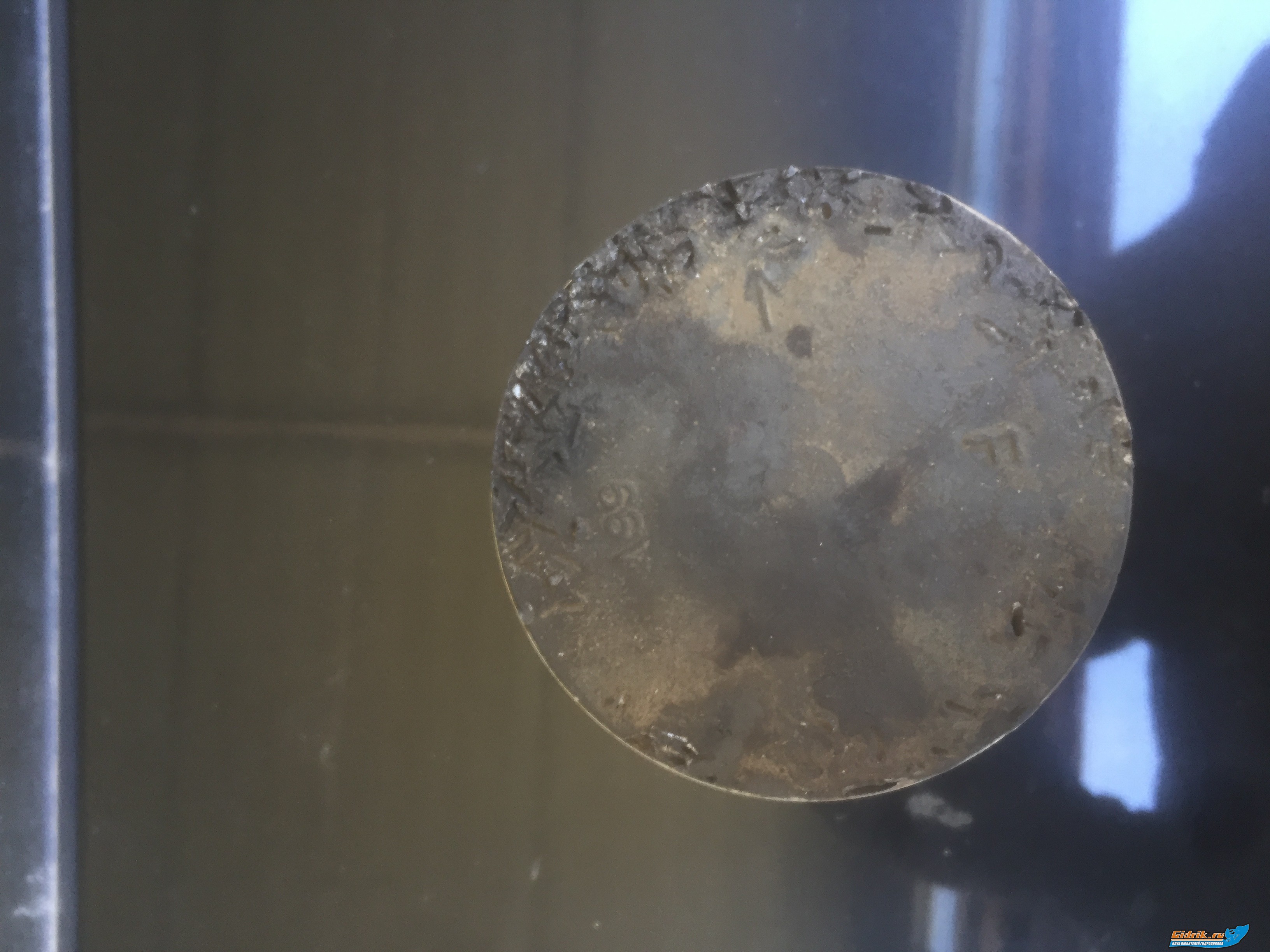

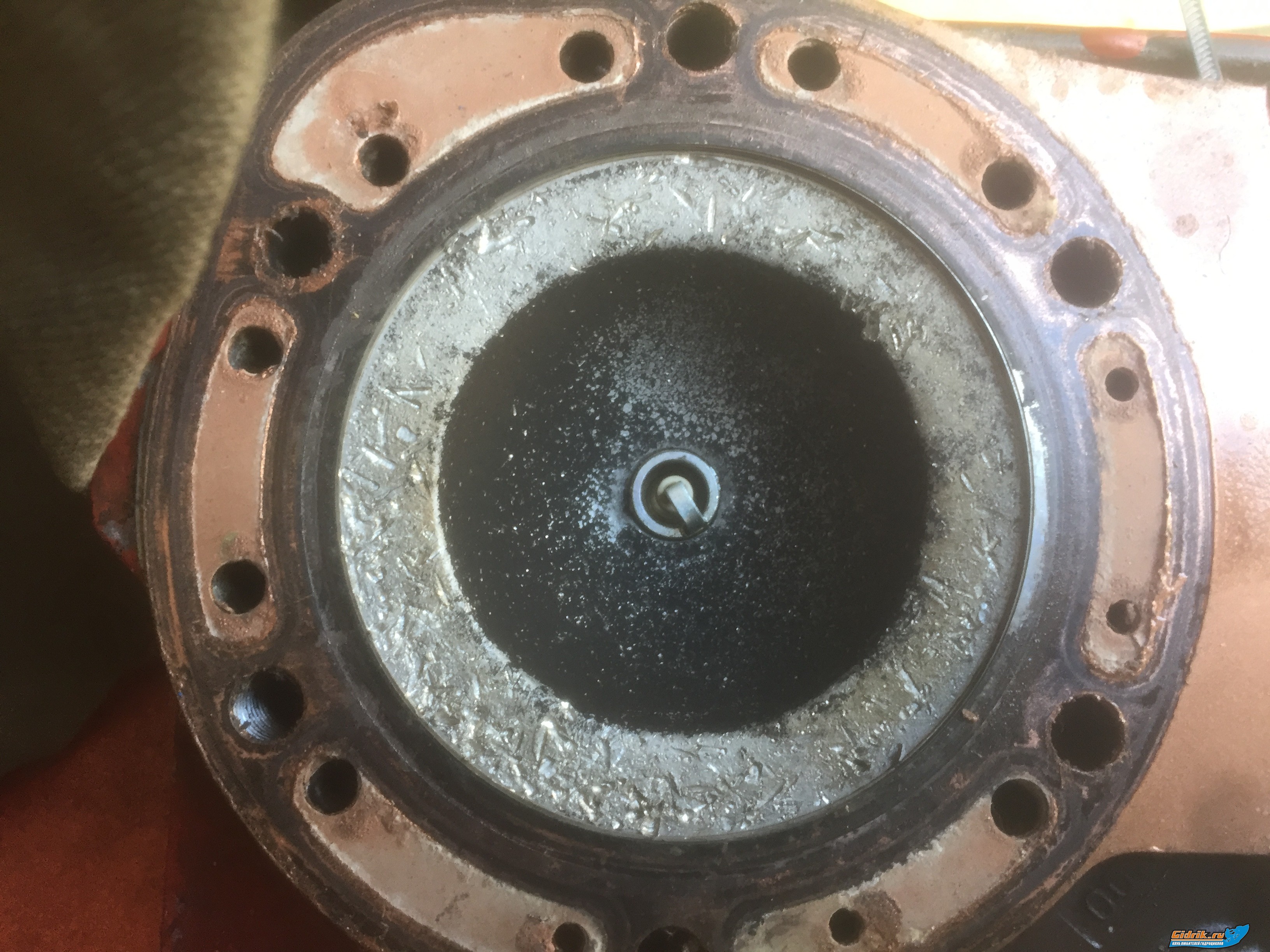

Вопрос на засыпку. Так как крана у меня нет, бензин подается постоянно. И всегда третий цилиндр мокрая свеча( если завести на холостых) Так вот измеряю я компрессию 1,2 горшок 8 кг, третий горшок стал уже 6 кг. Капаю масло кручу, закручиваю компрессометр 8 кг получается. Вопрос, может ли бензин смыть 2 кг компрессии или это что то уже с поршнем или с кольцами???
СообщениеДобавлено: 14 июн 2017, 06:15
Ключевые слова /это уже/ имхо !!) С маслом и без колец что то покажет!!
СообщениеДобавлено: 14 июн 2017, 11:13
Олег23 писал(а):
Понял. Еще проверю на горячую после прохвата на воде и там уже видно будет. Видимо придется менять поршень с кольцами. Последний раз катались вдвоем 90 км по спидометру, и заводится хорошо и едет не плохо, а как компрессию увидел так расстроился. И свечи причем коричневые все. А разбег в 2 кг, странно как то это все. Притом что после сборки была 8, потом стала 7, а сечас 6.
СообщениеДобавлено: 14 июн 2017, 16:02
Через рев- клапан посмотри хоть в каком состоянии поршень) а то последний прохыат может выйти боком))
СообщениеДобавлено: 15 июн 2017, 11:31

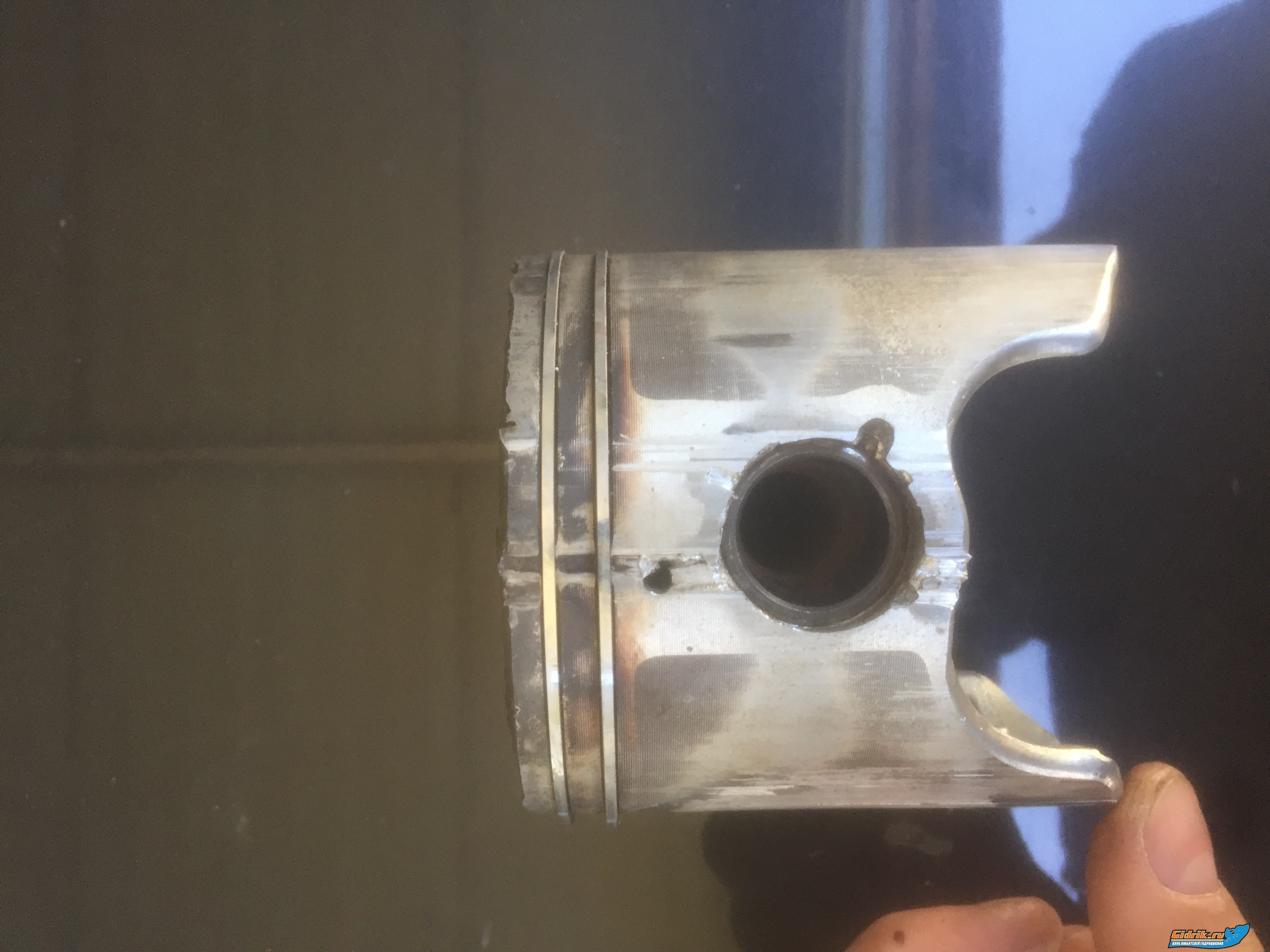

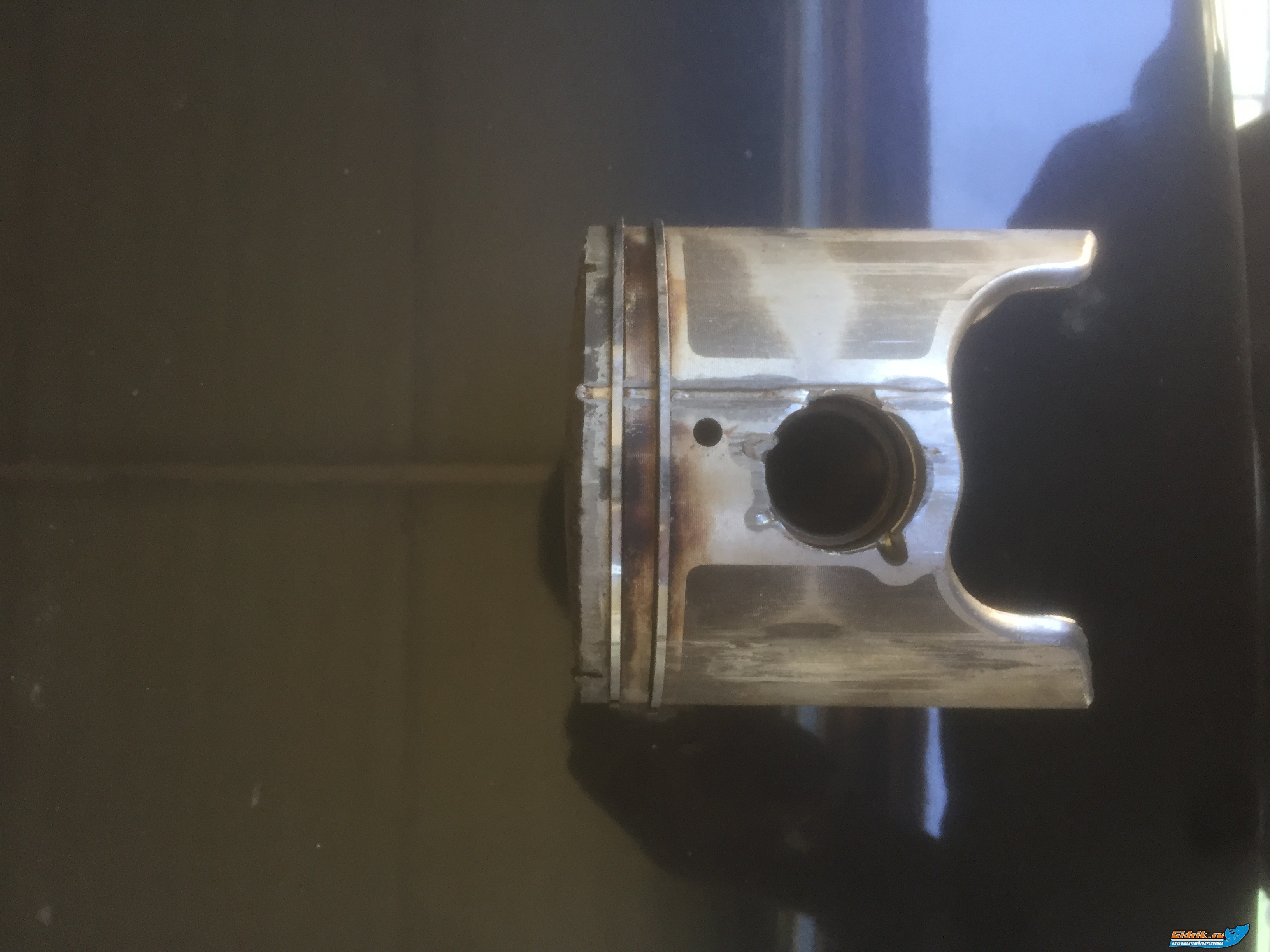

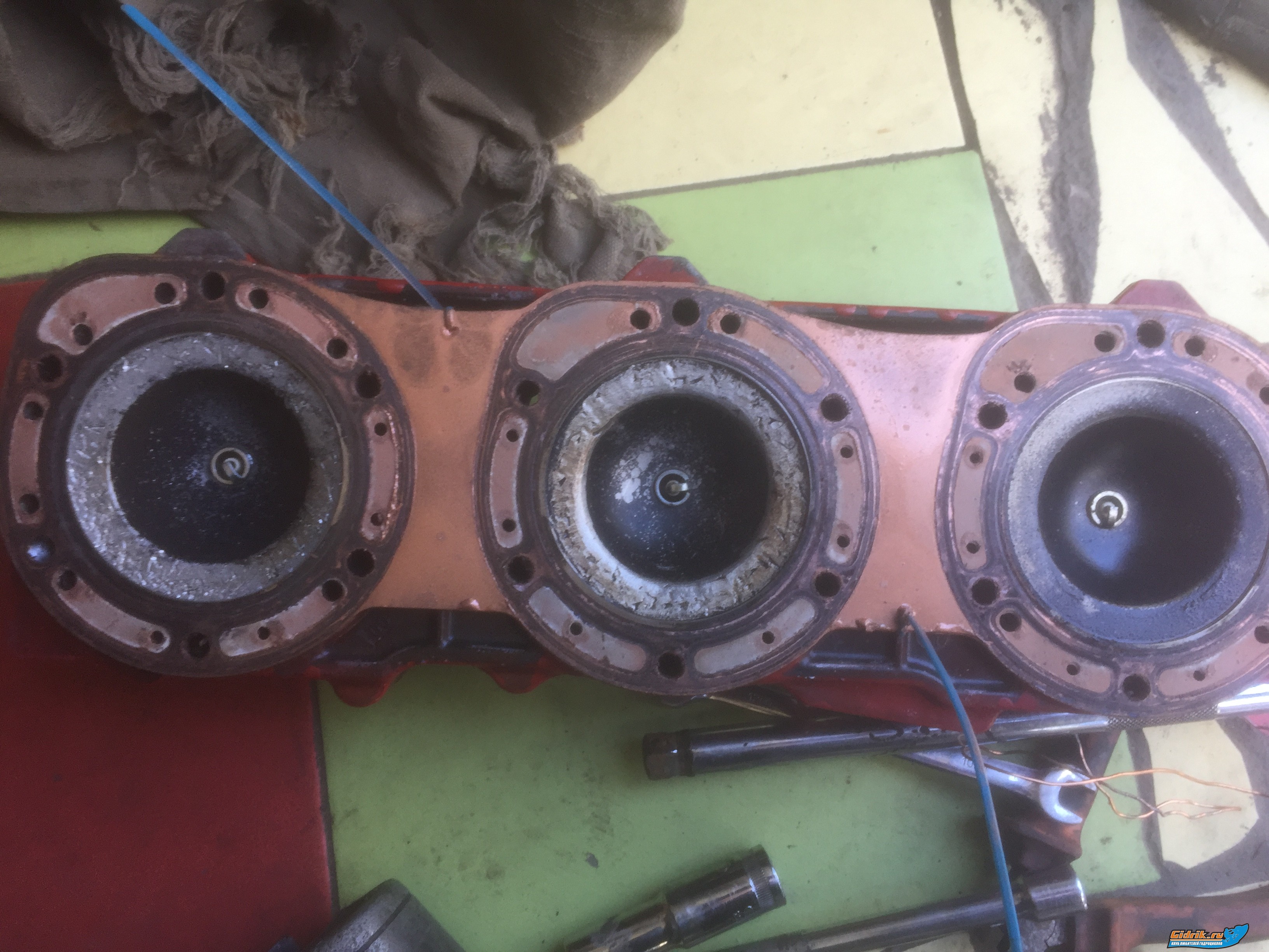

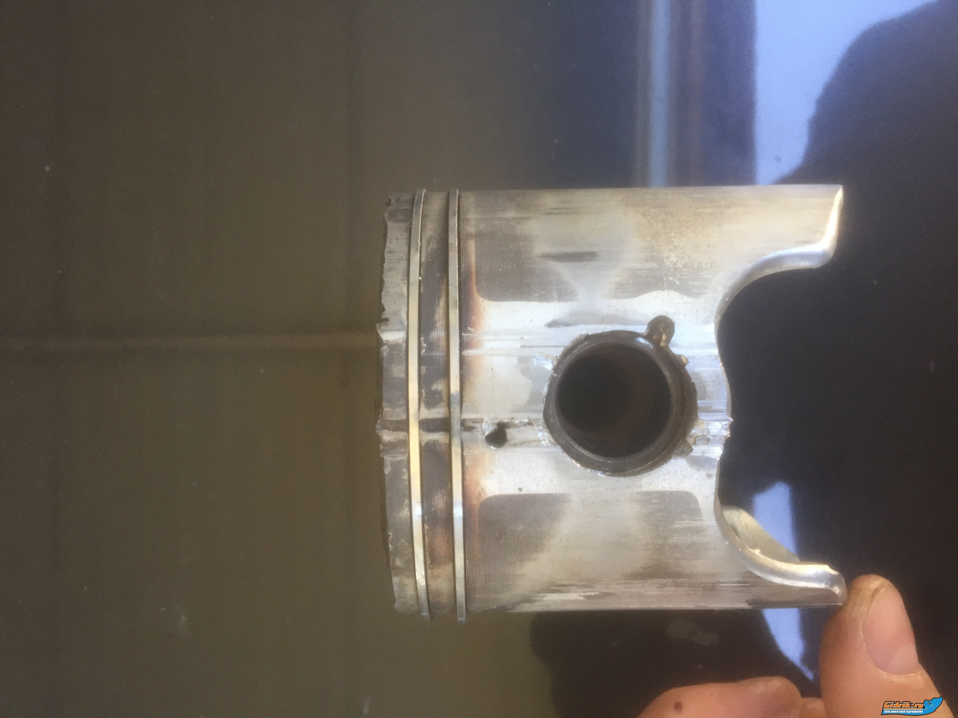

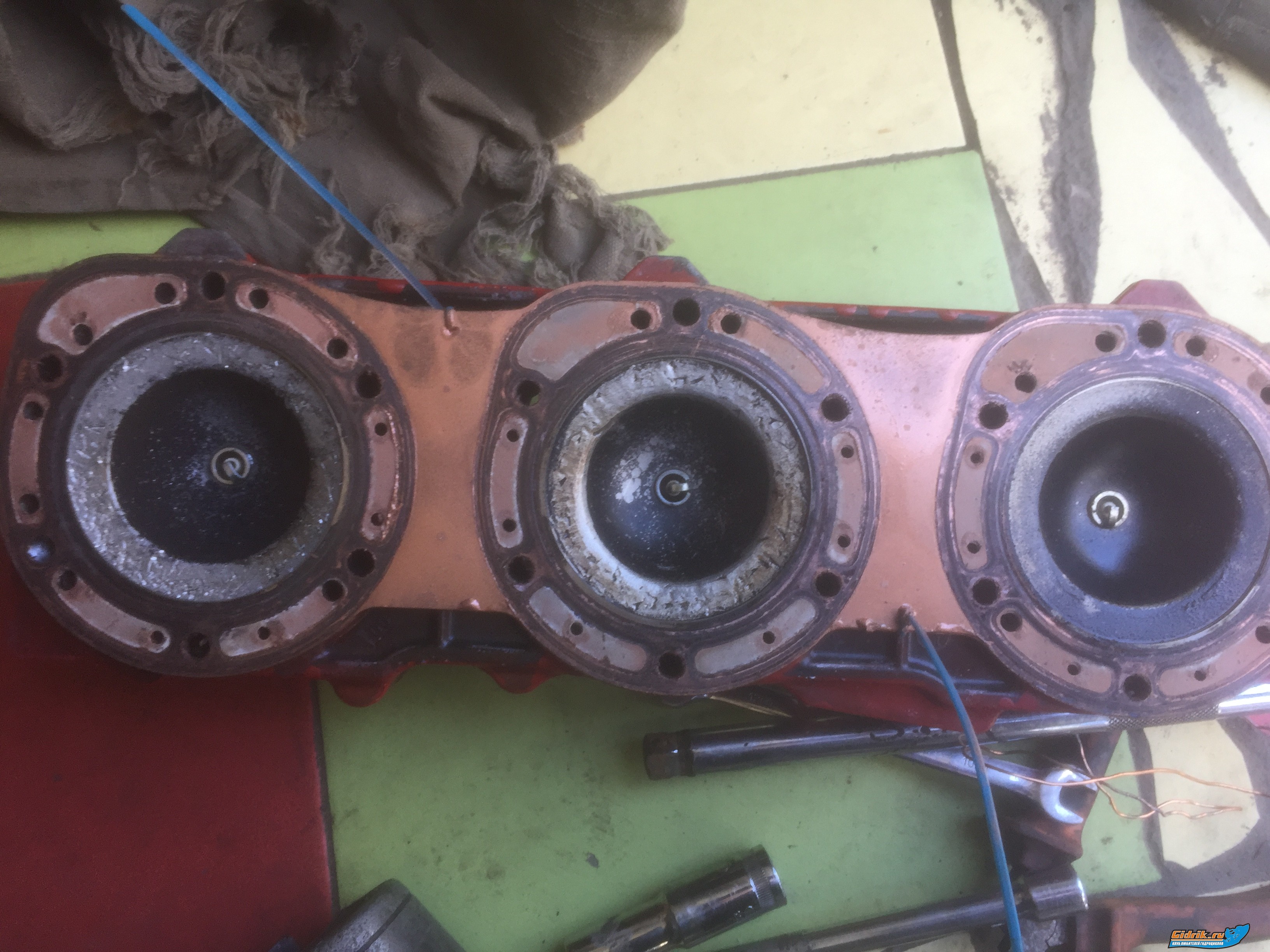

Вскрыл я сегодня мотор. Стопорное кольцо слетело и все побило, цилиндр задрало, поршень мертвый. Печаль беда =)

СообщениеДобавлено: 15 июн 2017, 13:40
:shock: Олег, это уже не беда а закономерность)). Может тебя и яму твою бездонную(( к батюшке водичькой свяиой окропить??? :( Так а средняя камера чо покоцана?
Блин след.раз при сборке гони всех, закройся на все замки, залезь в погреб - от глаз червивых и неспеша трижды проверяя каждый собраный узел собирай=). Читая- отче наш!!!!! Продать не предлагаю, поршня у тя есть а гильза как?
СообщениеДобавлено: 15 июн 2017, 15:31
Средняя это такая куплена была. Пока думаю как поступить, есть несколько вариантов.

Олег привет,может банальный вопрос..стопора правильно устанавливал?концы стопора в поршне куда смотрели?
СообщениеДобавлено: 15 июн 2017, 20:53
Ещё зависит от поршней(мне WSM попадался там канавка под стопор полунедоделаная была).
СообщениеДобавлено: 15 июн 2017, 21:18
Рассказывай, Олег, про варианты
СообщениеДобавлено: 16 июн 2017, 02:13
Средняя это такая куплена была. Пока думаю как поступить, есть несколько вариантов.[/quote]
Олег привет,может банальный вопрос..стопора правильно устанавливал?концы стопора в поршне куда смотрели?[/quote]
Честно скажу не помню. Когда снимал оставшийся стопор уши смотрели вверх. Там где сейчас нет стопора и канавки нет под него,там сейчас все ровное, все срезало.

У меня есть гильза и три поршня 0,5. Варианты такие перепрессовать гильзу, растрочить под 0.5 ремонт и собрать.
Вариант второй расточить коцаную гильзу под 0.75 или 1 мм (что бы ушли задиры) купить поршень и собрать.
Есть еще в городе цилиндр бу с никосилем за 10 , но поршня к нему нет. Можно было бы взять если бы поршень был родной.

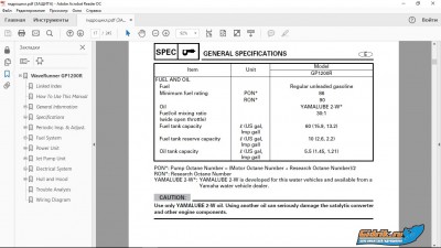

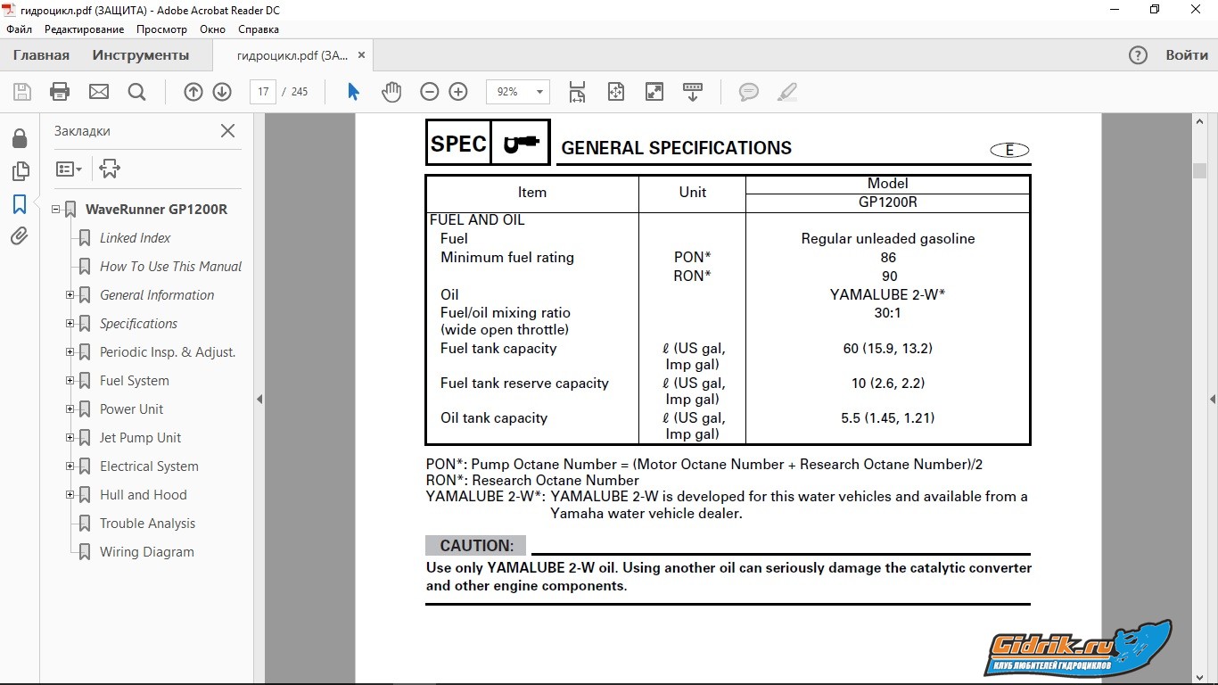

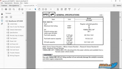

Еще познакомился с человеком который тоже ремонтирует гидроциклы, говорит мне что мала мало льешь 1 к 50. Вроде все так говорят мешать я и мешаю в такой пропорции. Говорит мне загляни в каталог там написано соотношения, вчера решил открыть каталог и действительно там есть такой пункт и написано что соотношение масла на полностью открытой заслонке должно быть 1 к 30.
Сказал лить 1к 40, буду теперь так лить=)
