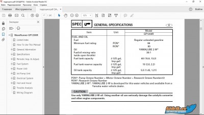

Еще познакомился с человеком который тоже ремонтирует гидроциклы, говорит мне что мала мало льешь 1 к 50. Вроде все так говорят мешать я и мешаю в такой пропорции. Говорит мне загляни в каталог там написано соотношения, вчера решил открыть каталог и действительно там есть такой пункт и написано что соотношение масла на полностью открытой заслонке должно быть 1 к 30.
Сказал лить 1к 40, буду теперь так лить=)
