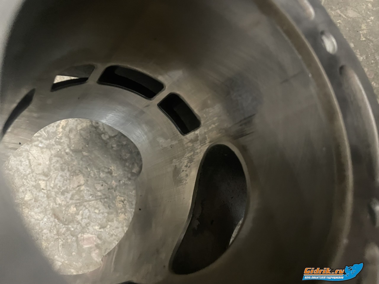

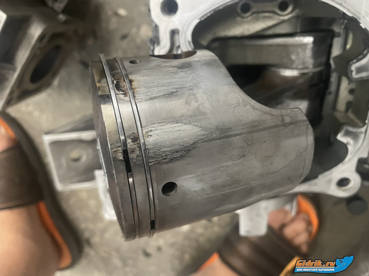

Кто что скажет о таком??? Собирал когда такого небыло он один раз немного подогревал, как думаете собирать так или покупать снова цилиндр и поршень ??? Может все таки так проканает )))

Поршень если немного натерло фигня, главное чтобы не как хер в стакане болтался, Держат компрессию кольца. Можно его полирнуть, при этом глубокие царапины не выводить. А вот цилиндр надо дефектовать. Вытри цилиндр насухо. Возьми кольцо живое, вставь в цилиндр в месте затира, отровняй днищем поршня, щупом подразожми в зазоре (чтобы плотно подошло к стенкам) и посмотри на просвет между кольцом и горшком. Если просвет будет очевиден, тогда гильзовать или менять. Ну и на фото плохо видно, крупные царапины есть? Ногтем цепляет? Если есть, то однозначно менять или гильзовать.
А на поршне нужно обязательно поправить канавки, если их конечно не сдвинуло конкретно а просто кольцо затерло сверху. Берешь щуп и проходишь по всей канавке, в том числе в затире, если затир локальный а не сдвиг, то очень аккуратно надфилем можно поправить, ну или на токарном. Если совсем чуть-чуть, то обломком кольца или торцом кольца пройтись как шабером.

Никасил не просто так делали а для быстрого отвода тепла. И держит он хорошо в плане прихватов. В общем со своей задачей справляется, в америке до сих пор деелают услугу по восстановлению никасила. У нас как я понимаю была данная тема но умерла. Автор по фото ни кто не определит что там с состоянием поршня и цилиндра. Алюмишку удали с никасила не думаю что там есть задир. Поршень отшлифуй и в путь) я так и не понял это уже вторая сборка или это прихват после первого прохвата?
прихватило после второй сбори кольцо в цилиндр вставил проспетанету)))
Отлично, нутромером пройдись в трех уровнях и двух осях и если все норм, цилиндр остался в строю
