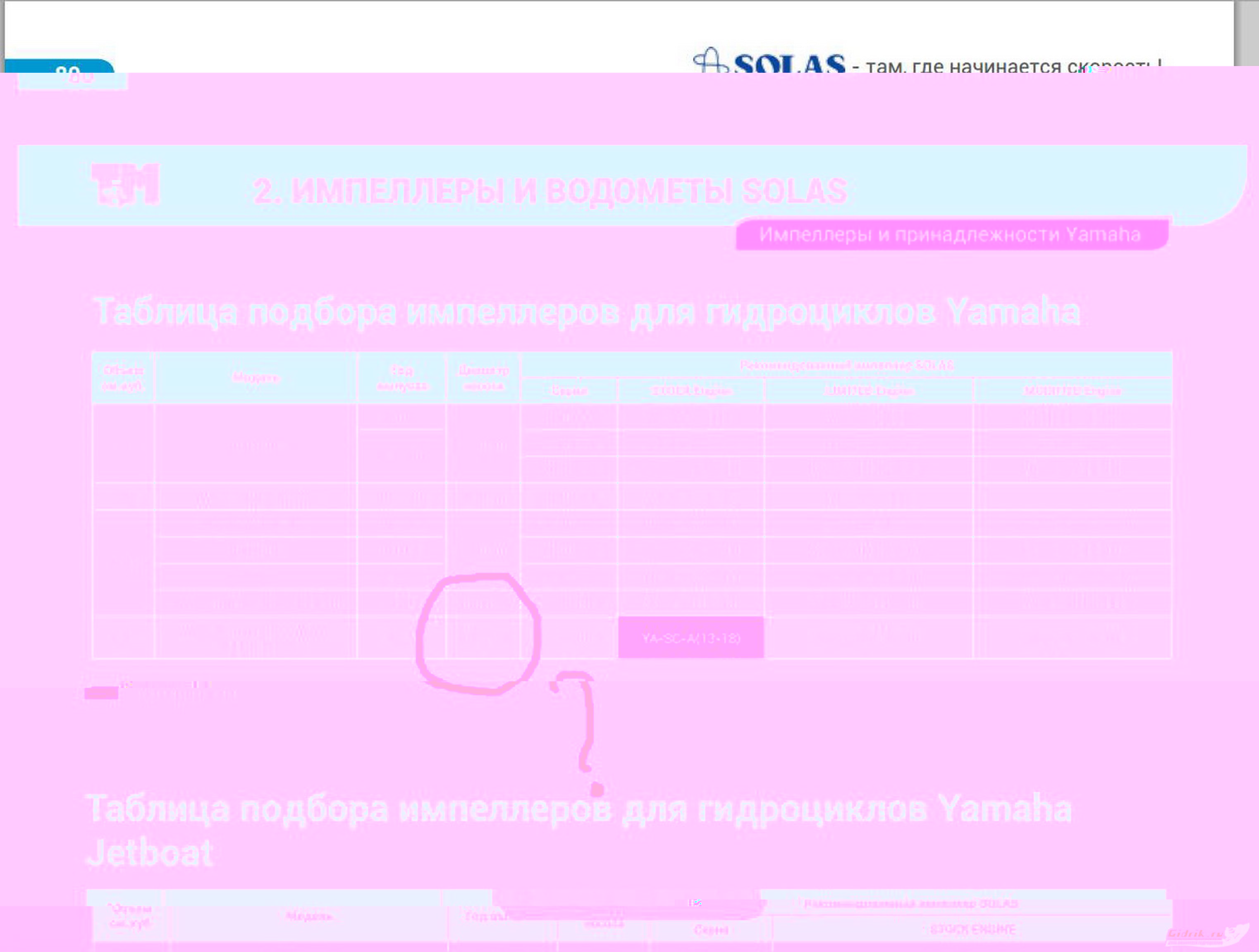

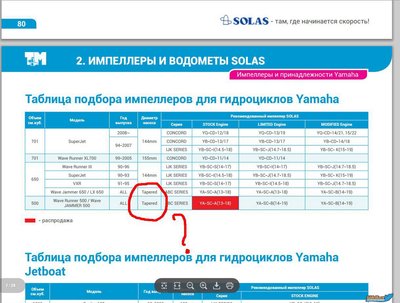

Таки Tapered или можно и 144 мм брать, что повыше в таблице?
Вот, картинка побольше:
Безымянный.jpg [ 841.87 КБ | 10840 просмотров ]

Родной, судя по схеме стоит 6M6-51321-00-94
И как его блин расшифровать не пойму, и тырнэт не подсказывает

значит 12/17? а ещё советовали 9/15
забей в поиске hooker 9/15 он дороже реально.На старых были 138 водомёты по мерий диаметр своего.
Это 144 , но померий не долго приложить линейку.Если 144 то смотри солас конкорд, или скат трак свирл,12/17.
СообщениеДобавлено: 30 авг 2016, 22:47
линейку прикладываем к правилу с 6-ю лепестками? верно? про него написано 144 мм?
я могу и разобрать всё нах, это не долго и перемерить

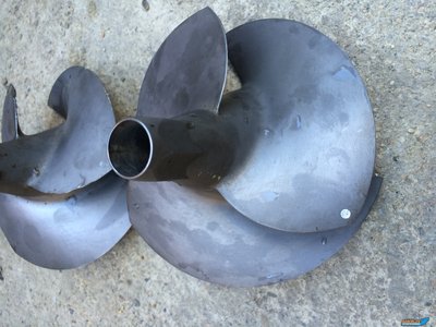

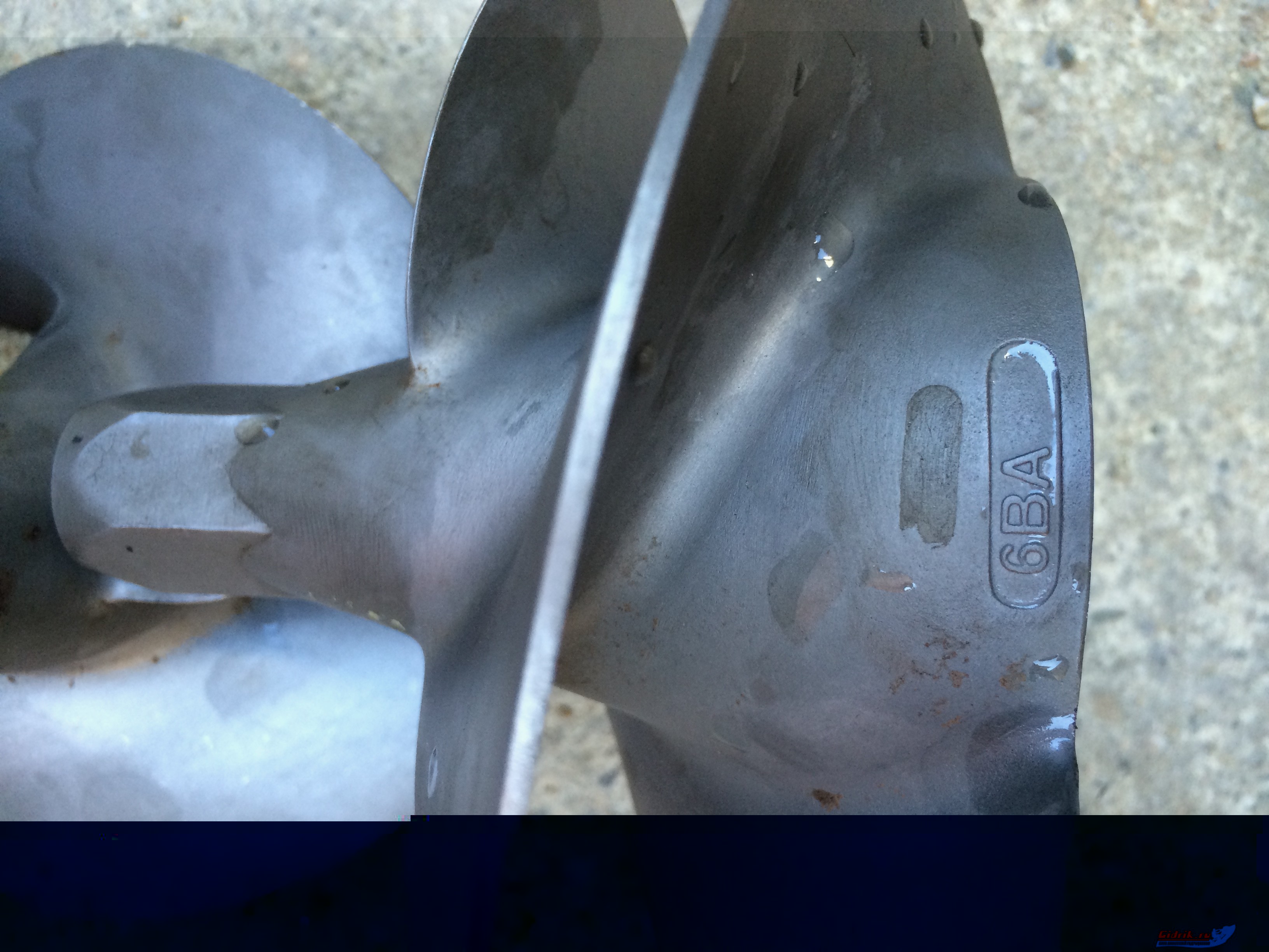

петя привет,есть два новых стоковых импеллера...не знаешь кому нужно?с супер джета.люди рихтера когда собирают эти винты в сторонку на всегда.вот пара еще осталась..
IMG_0066[1].JPG [ 1.2 МБ | 10785 просмотров ]
IMG_0067[1].JPG [ 1.08 МБ | 10785 просмотров ]
