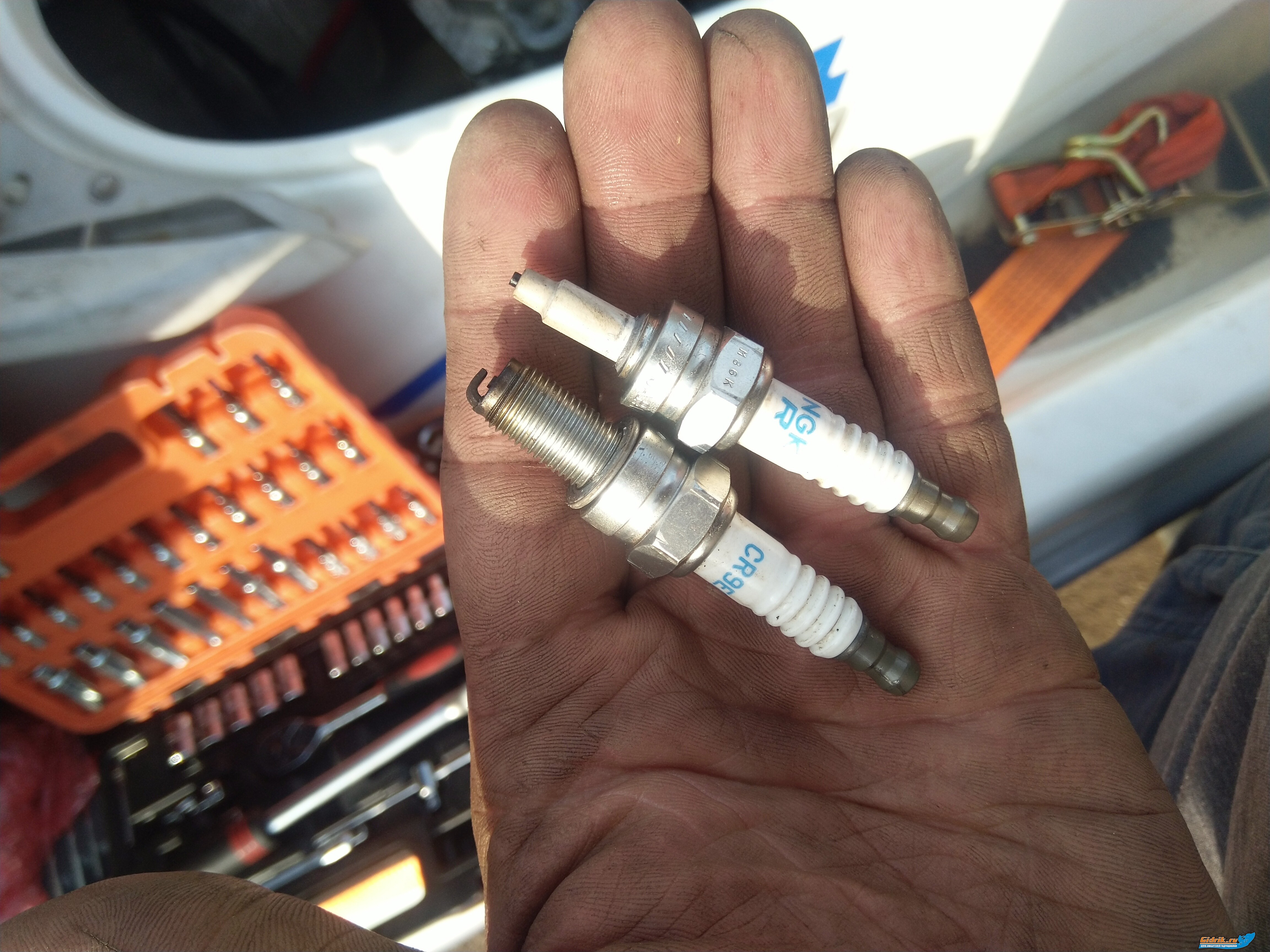

Все отлично работает. Но тот гидрик быстрее со старта. Нажимаем газулю, он выпрыгивает на 2 корпуса и дальше так едем и я даже понемногу нагоняю... Но у него 230м.часов а у меня 420и.часов наработка. С тому же была лопнута свеча зажигания по резьбе... Что потом резьбу пришлось ресторатором выкручивать... Новые свечи мля См. Фото
IMG_20190712_170856.jpg [ 2.91 МБ | 8229 просмотров ]
СообщениеДобавлено: 13 июл 2019, 07:33
ну если до усрачки тянуть, то можно сердечник в камеру провалить. дело не в свечах, а в затяжке.
СообщениеДобавлено: 13 июл 2019, 14:38
Сообщения: 111
Имя: Константин
Техника: Yamaha VX1100 SPORT
Благодарил (а): 18 раз
Все затянул нормально, а эту оборвал? Я же не первый раз свечи меняю... По трещине было видно, что она была надломлена ранее, т.к. Свежий облом был примерно на треть... То есть держалась она на трети.
Ну чтож... Поменял я свечу, поставил новые уплотнительные кольца на форсунки... И гидрик полетел! :) Вчера весь день катались.... Я уверенно быстрее такого же гидрика моего другана 8-)
