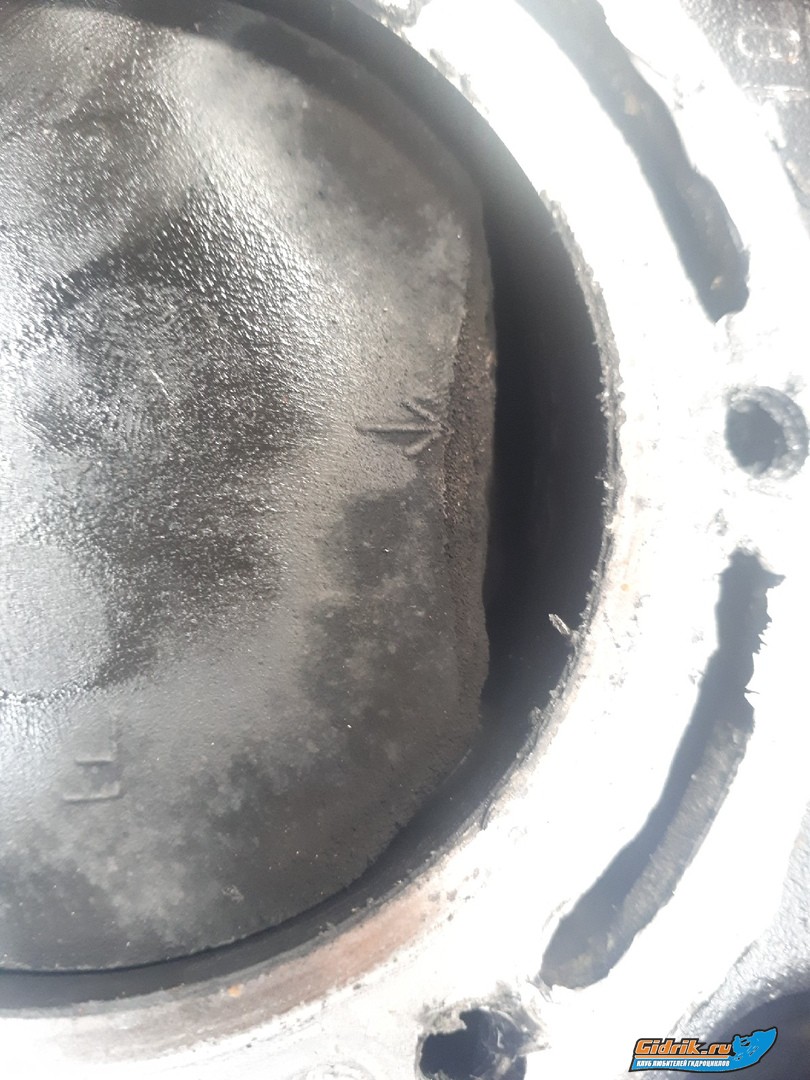

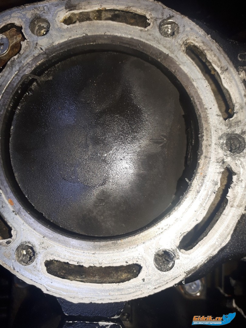

Всем привет. Вообщем в этом году сезон почти докатал, но в конце сезона екнуло колено, купил другое поставил новые сальники и вот такая беда приключилась. куска поршня прям нет со стороны выпуска. подскажите куда копать?

3 цилиндр

Для начала нужно высвердить обратку в карбах, это как минимум спасет от прогаров. Второе это опрессовывать мотор, скорей всего сальники не держат.
а как поняли что екнуло колено? не чуствовали что поршень прогарел?
сначала колено екнуло . я его заменил и потом уже поршень прогорел.
Сальники были фирмы WSM. На них грешу тоже. нужно было старые оригинальные оставить. а что нужно с обраткой делать чтоб от прогаров спастись не понял. можно по подробнее?
 Заголовок сообщения: Re: Yamaha GP1200R Заливает 3й цилиндр.
СообщениеДобавлено: 02 сен 2020, 13:05
Открой мою тему там про это написано. Опрессовать мотор проще простого и проверить, берешь резину покупаешь или может есть откручиваешь карбы под них вставляешь куски и закручиваешь. Воторой кусок ставишь где коллектор с мотора соединяется с кривлй частью. Воздух с компрессора автомобильного можно подключаешь к шлангу идущему на один из насосов на карбе. И проверяешь. Станет все понятно. И скажу так что даже с дыркой в сальнике если высвердишь обратку уже поршень не прогорит.
