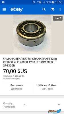

Спасибо за ссылку. Такое ощущение что это обычный подшипник с просверлеными отверстиями. По идеи на подшипнике койо должно быть написано 2307W11-1
СообщениеДобавлено: 19 май 2020, 17:04
https://m.avito.ru/schelkovo/zapchasti_ ... 1571881627 или заплати за ориг. под брендом ямаха +-300$
СообщениеДобавлено: 19 май 2020, 17:54
Сообщения: 291
Откуда: Днипро
Благодарил (а): 28 раз
По ссылке Анатолия есть же номера на подшипнике. Да и на картинках Олега есть. Зачем подшипник через пол шарика тащить?
СообщениеДобавлено: 20 май 2020, 05:31
https://m.avito.ru/schelkovo/zapchasti_i_aksessuary/podshipnik_kolenvala_gidrotsikla_yamaha_1200r1300r_1571881627 или заплати за ориг. под брендом ямаха +-300$
Да это все понятно что под брендом будет стоит нереально дорого. Я говорю о том что это гражданский подшипник как я вижу на фото в котором сделали отверстия. Так как тот что сдедан для водника макируется сам подшипник по другому. Но это не суть важно все решает цена. Действительно это на рынке самый дешевый вариант. Подшипник найден ориг бу куплен у Александра из Омска. Спасибо форуму.

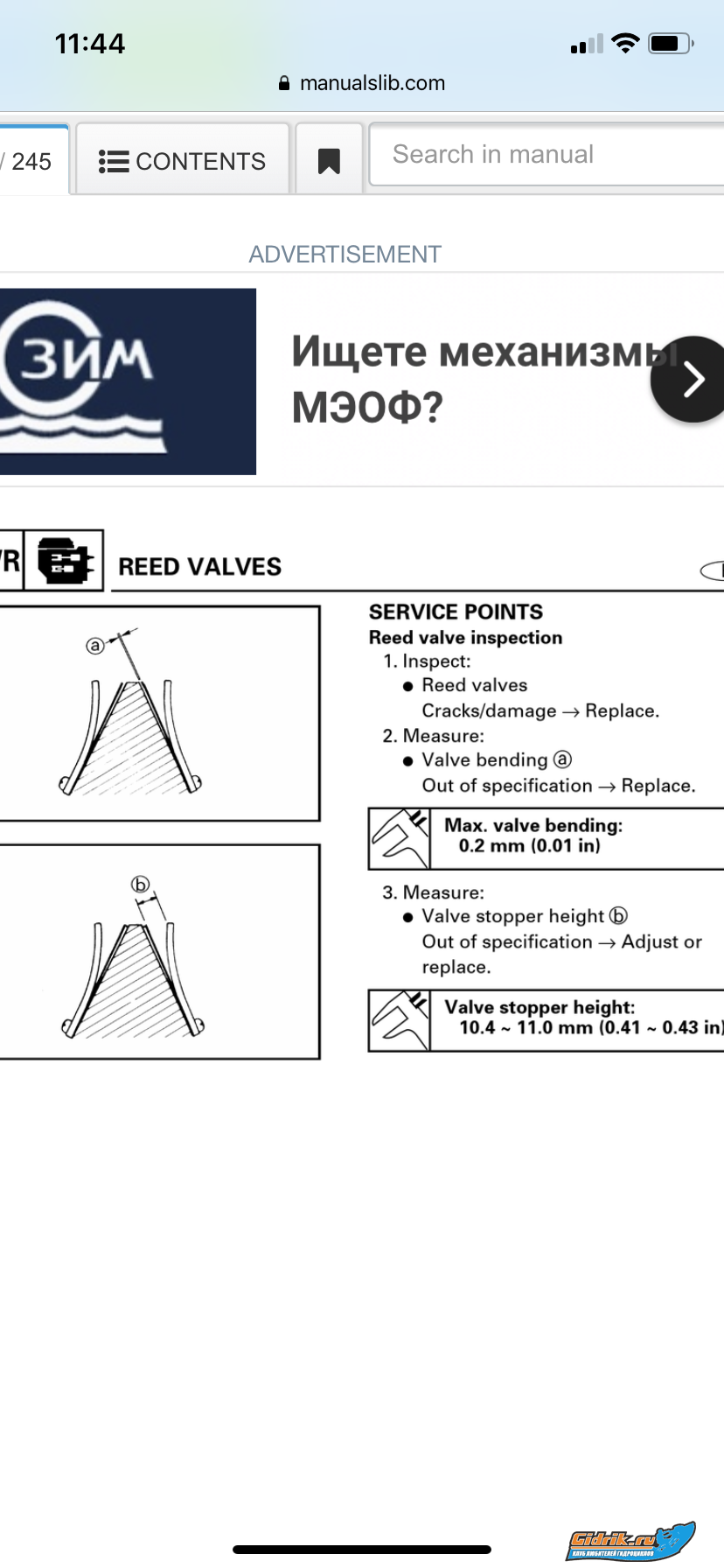

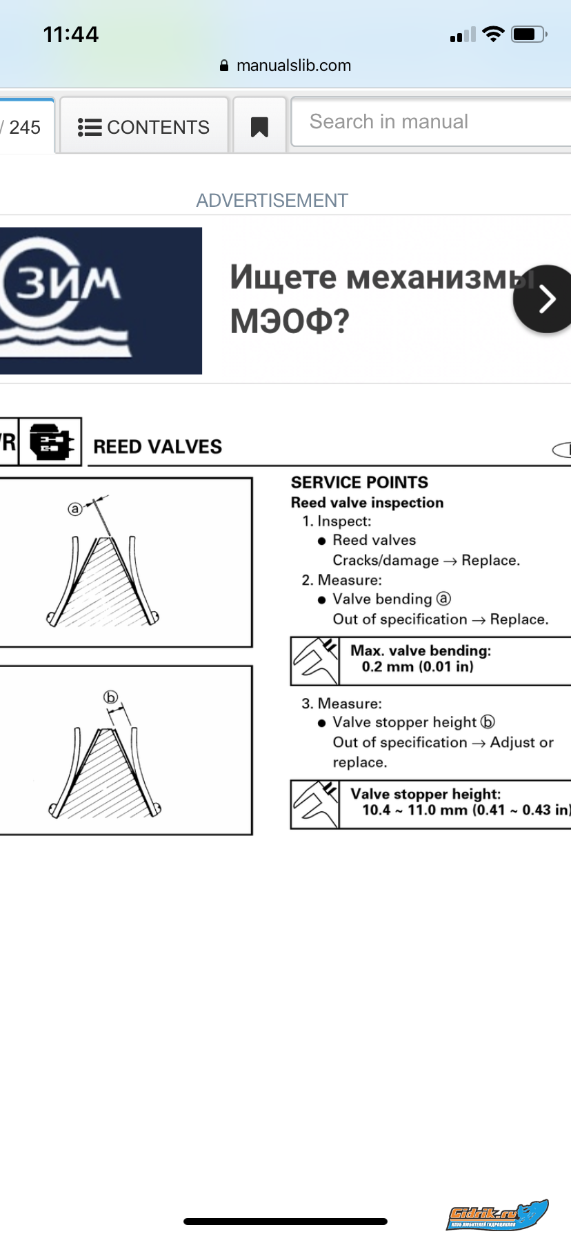

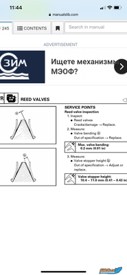

Не понял сьемник надо или просто греть? И еще вороос по поаоду зазора между клапаном и ограничителем. Замеряем от наружней части коапанв же?
158A2420-141E-41E6-B64D-E168B511F889.png [ 319.76 КБ | 7225 просмотров ]
СообщениеДобавлено: 03 июн 2020, 11:44
Олег23 писал(а):
Строительным феном, там не много надо только быстро можно мокрой тряпкой щеку..., щека тепло отберает - успеешь. Я воще когда новый сажал так фено для волос грел подщипник и как в ведро упал.
Я без съёмника снимал, нагрел, маленький перфоратор с лопаткой и пошло дело! ... да рабочий чход между краями лепистка и огр.
