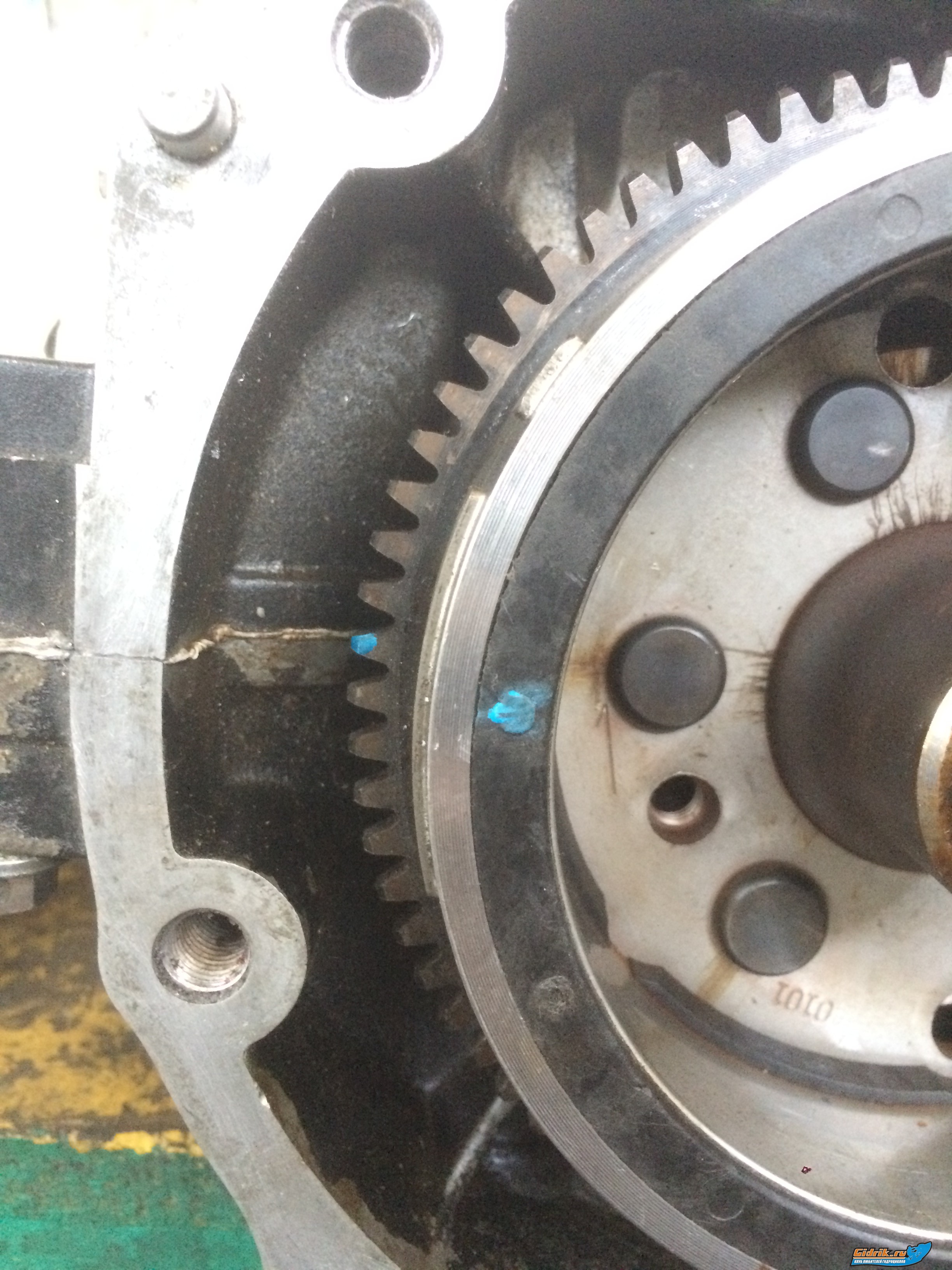

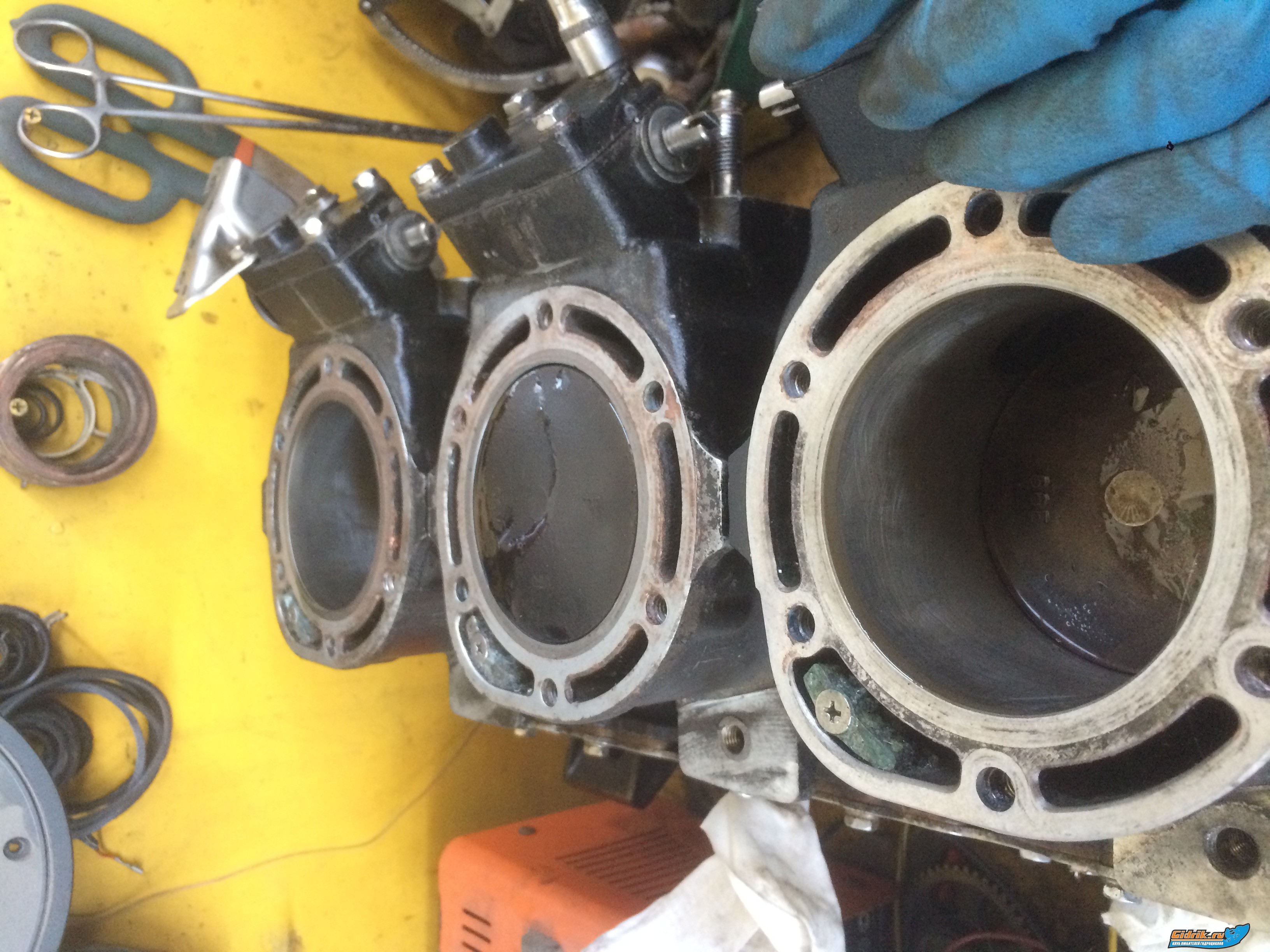

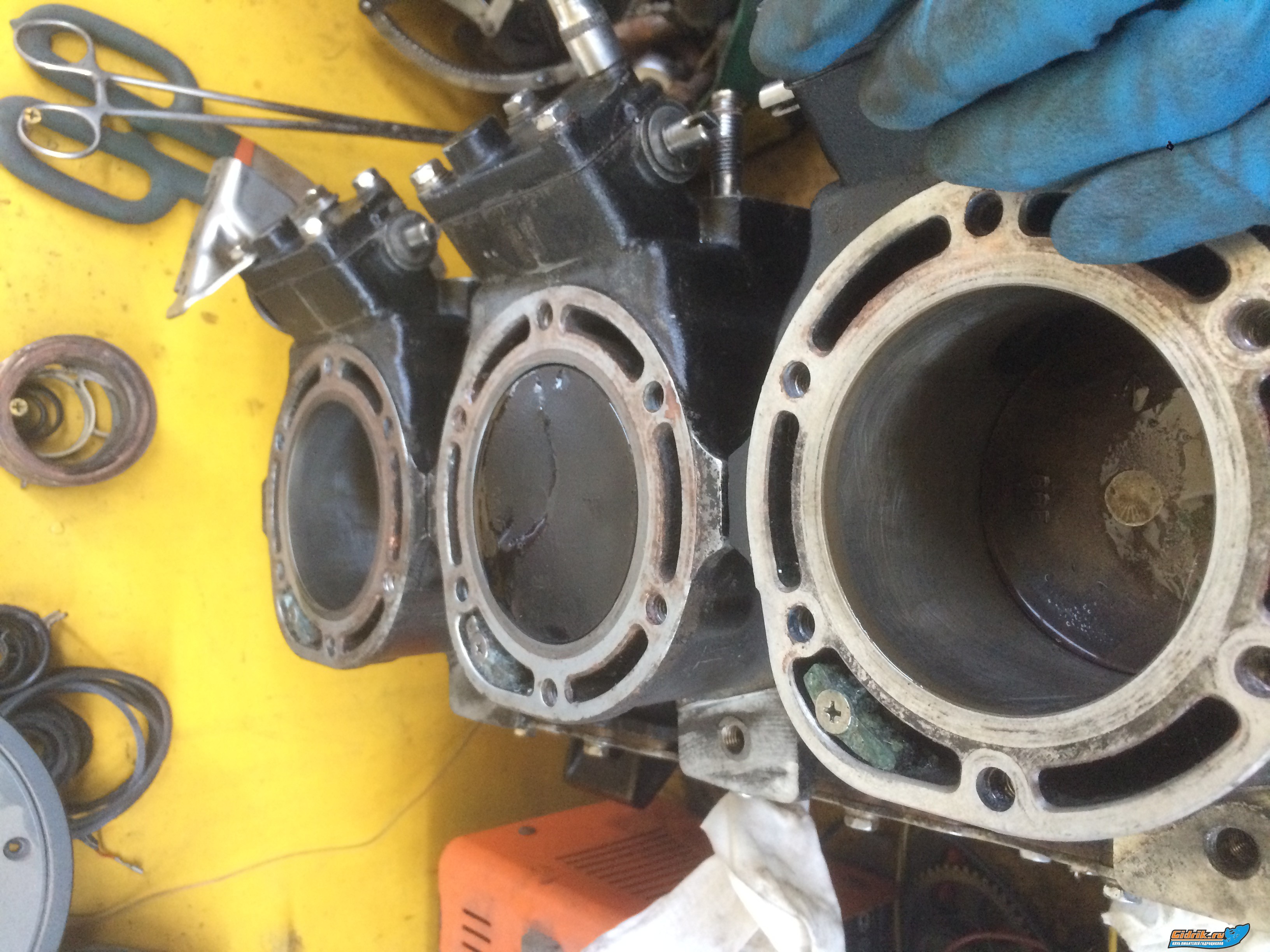

Да все я померил по маховику везде по 120 градусов. Я знаю что когда рисуешь круг на бумаеге получется два на одном уровне. А по факту получается по другому.
СообщениеДобавлено: 07 апр 2017, 10:50
Смотрите. один в вмт а два других на разных уровнях. Точно так же и у меня.

СообщениеДобавлено: 07 апр 2017, 11:37
Факт один - геометрия))) и дай ссыль на видио. Если оно на русско языке!
Есть ещо такое как маятниковый ход. По горизонту он есть в вмт по вертикали нет. При этом все узлы без люфтов. Пару мм по горизонту это переход с вмт в нмт поршень стоит а вертикали двигаются так как они смещены от оси. Короче просто значит ты гуляеш по этому ходу. И дай бог чоб так и было))) :beer:

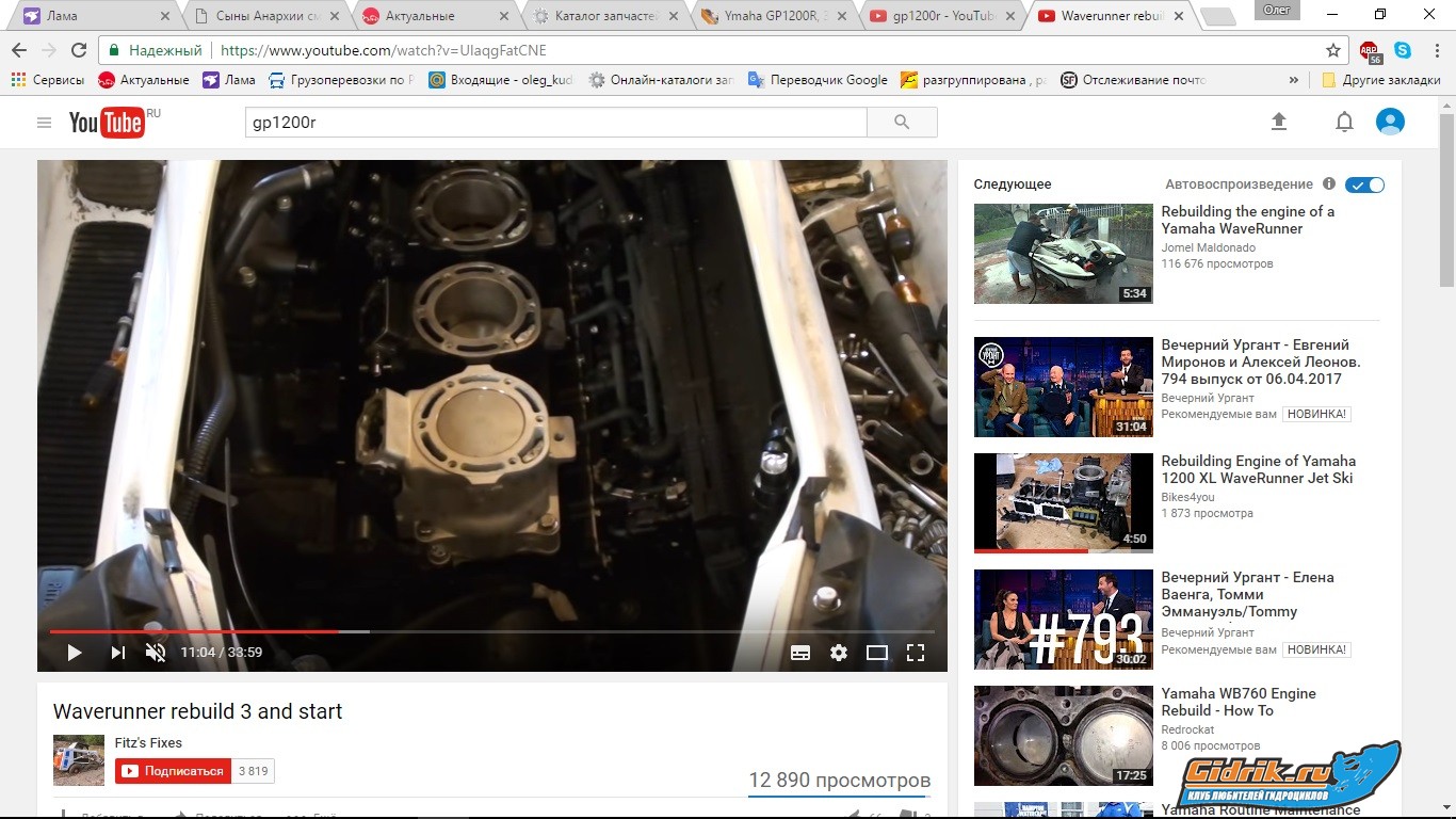

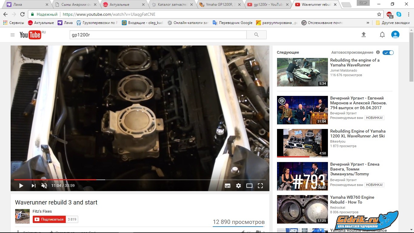

Да это не русское видео, в youtube пишите gp1200r и там их много.
СообщениеДобавлено: 07 апр 2017, 18:06
Да и без видио видно по отблеску поршень не в ВМТ, как минимум 1-1.5мм. Видос видел раньше. И неизвесно по какой причине размолотило у них 1 целиндр.
Если уверен что все по 120 градусов - собирай и радуйся)))

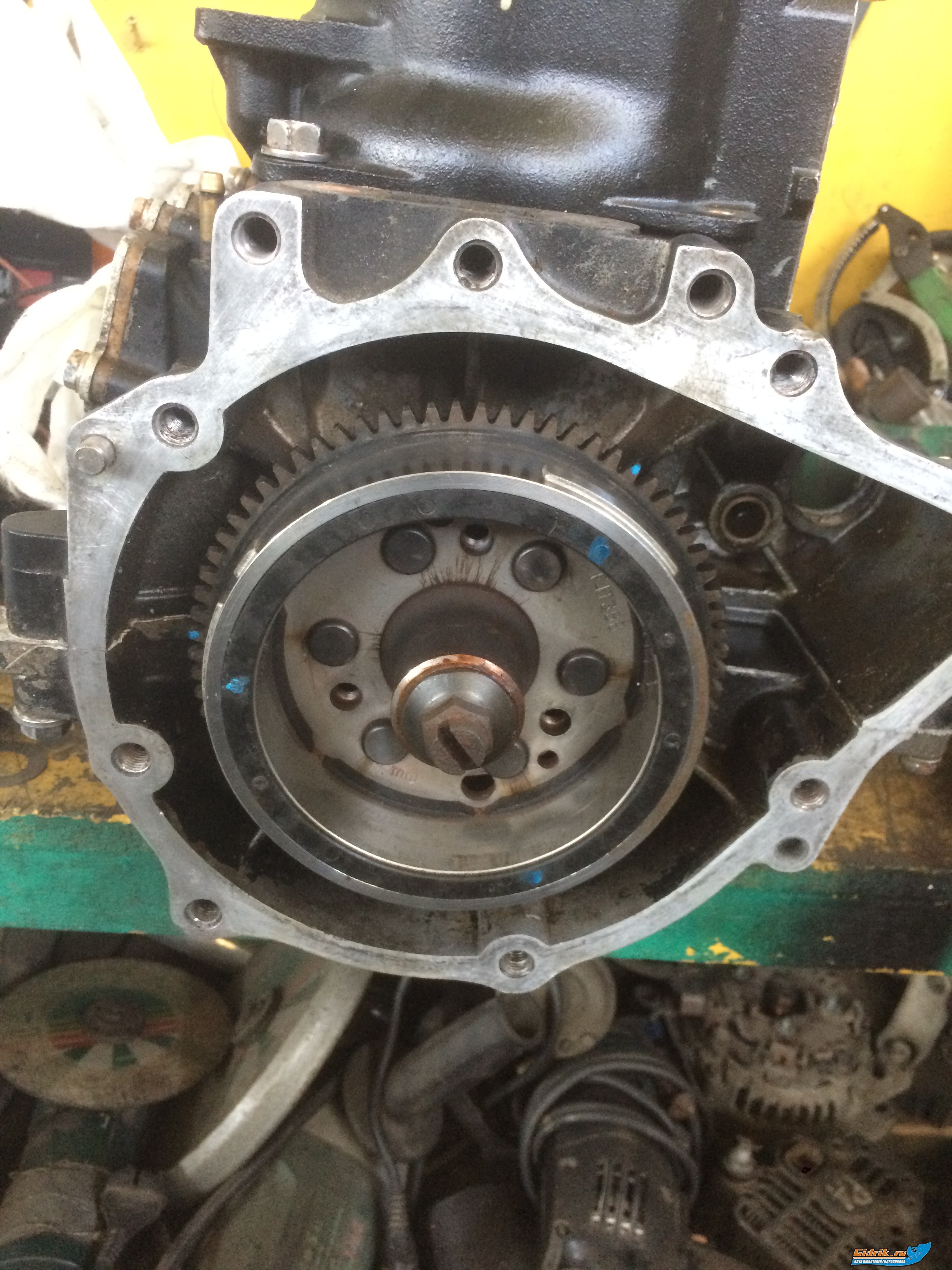

В общем в поисках того как проверить коленвал, рыл интернет и решил позвонить в очередную фирму по ремонту, и вот мне попался человек который все доходчиво объяснил. Я ему рассказал причину своих поломок и первый его вопрос был стоит ли у меня катализатор? Я ответил что нет и d пластины у меня нет. Он сказал по этому он и горит так как нет подпора выхлопным газам, сказал что это давно известная причина прогара первого поршня.

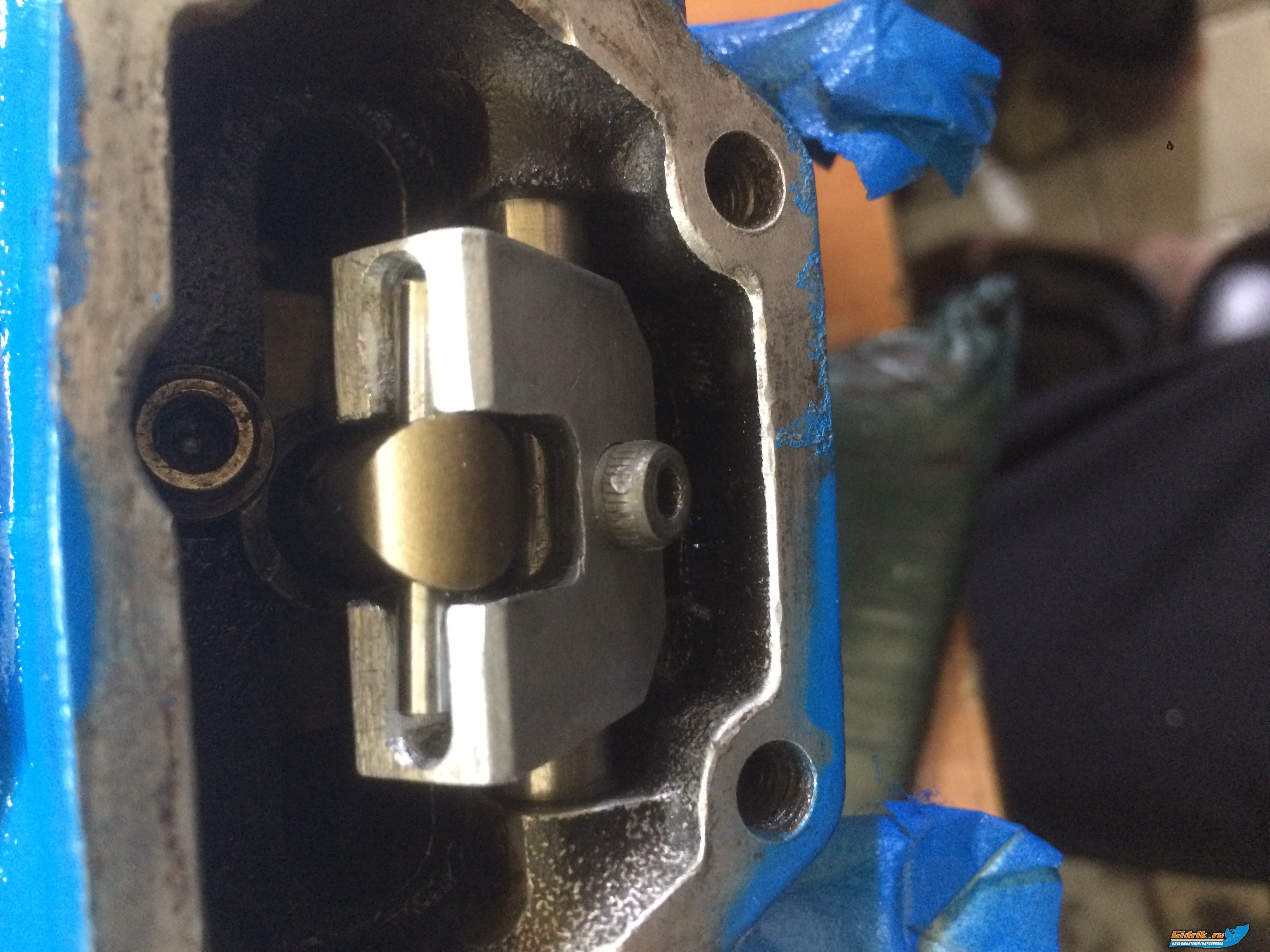

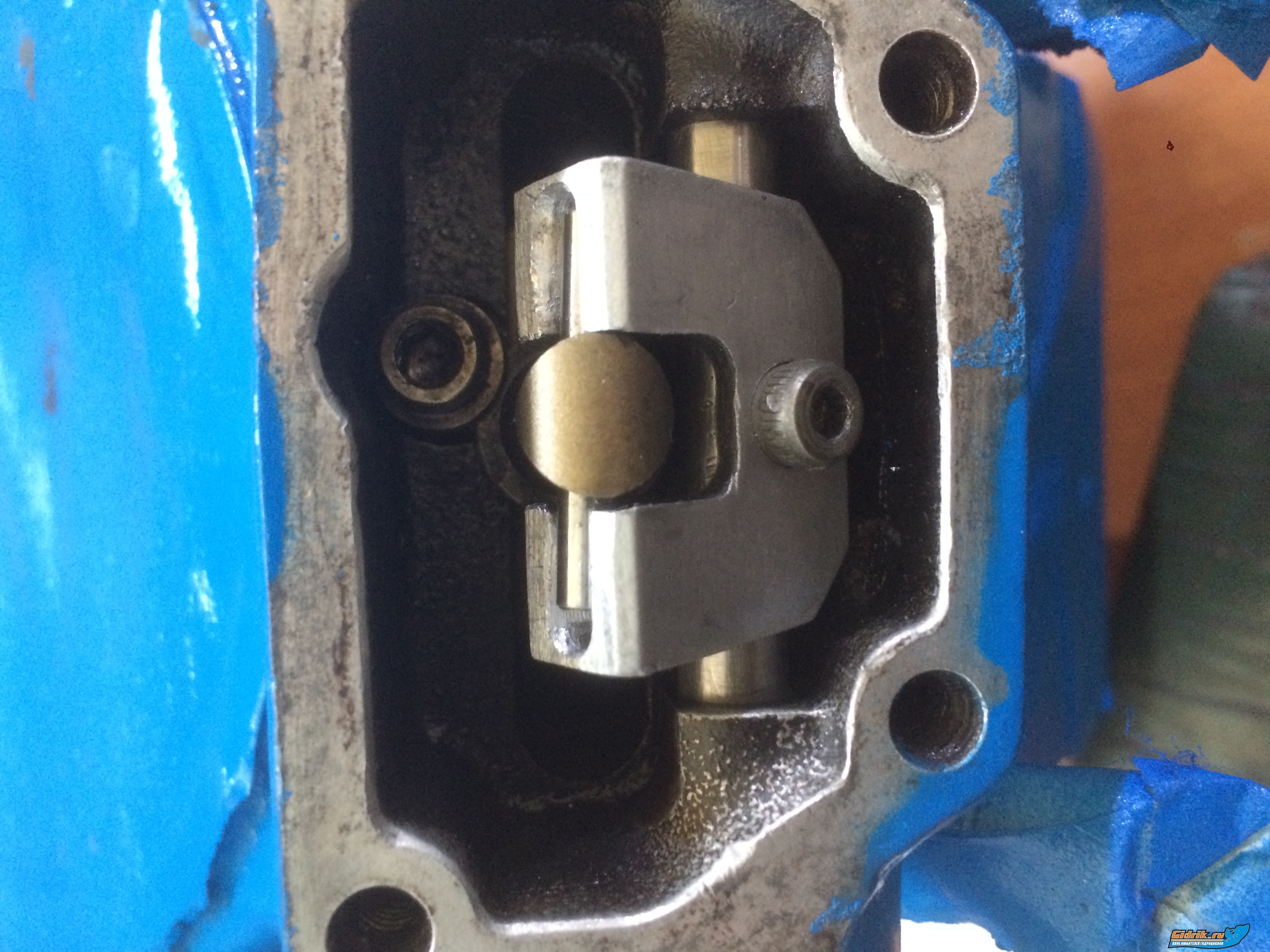

Проверить коленвал очень просто на маховике есть магнитные полоски и по середине есть круглешок на маховике. Когда поршень стоит в вмт этот круглешок должен совпадать со швом на картере, там где соединяются две половинки картера. Все в принципе просто и легко. Фото прилагаю. Так же обнаружил закусывание rave клапана фирмы wsm штифт стоит криво относительно тела клапана из-за этого при полном поднятии он идет туго и его закусывает, проблему ни как не исправить, только замена его на другой.

Да, ну а с метками то на мохавике поршня как стоят?

Стоят так же как и раньше один если вмт то два других немного на разных уровнях. D пластину уже изготовили, ждет своего часа.

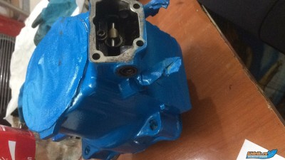

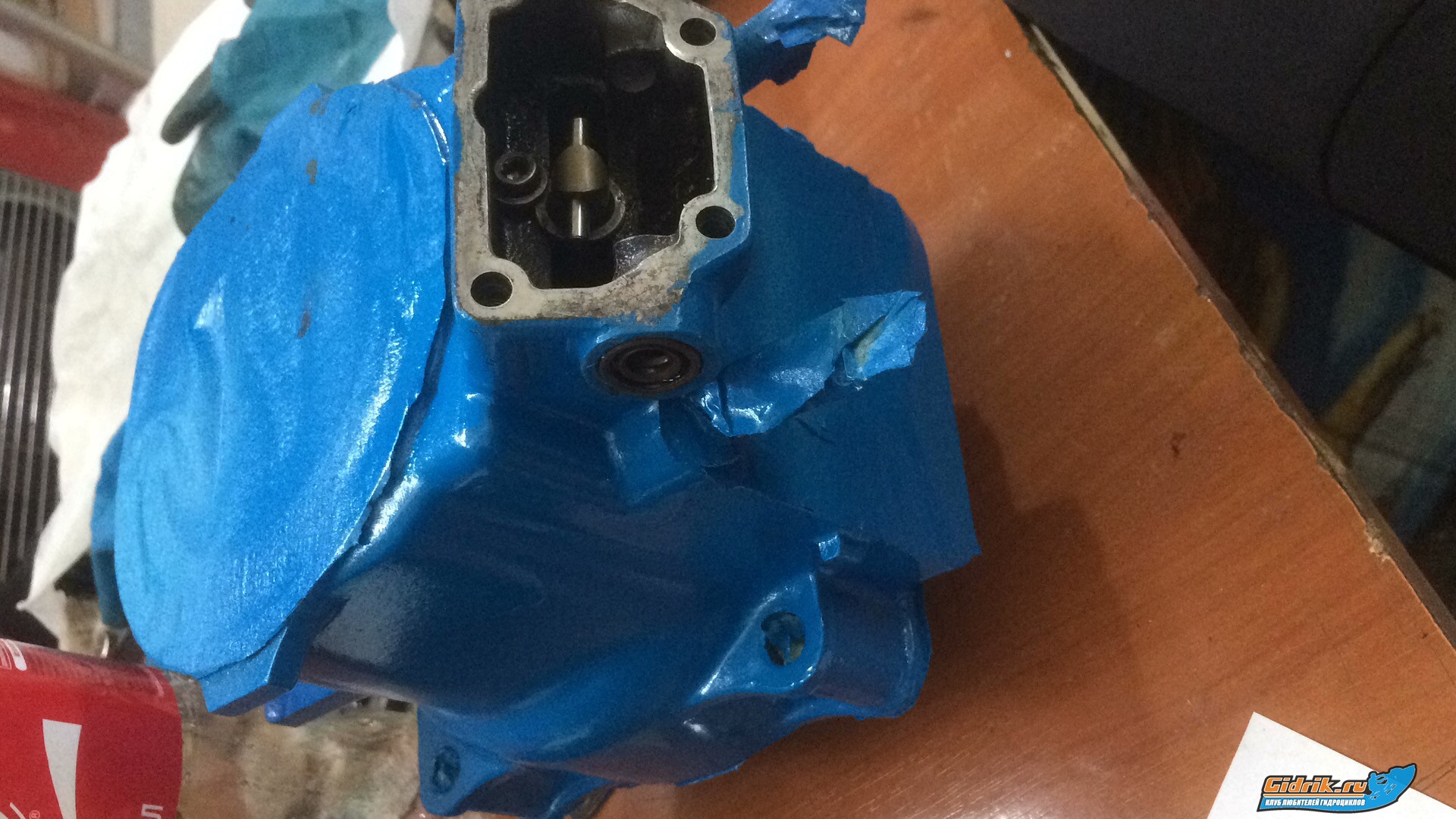

СообщениеДобавлено: 15 апр 2017, 13:08
Кривой клапан rave wsm
IMG_6482.JPG [ 426.75 КБ | 8508 просмотров ]
IMG_6483.JPG [ 1.15 МБ | 8508 просмотров ]
IMG_6484.JPG [ 1.21 МБ | 8508 просмотров ]
СообщениеДобавлено: 15 апр 2017, 18:13
Ну и везёт же тебе((
А заварить и пересверлить ?
СообщениеДобавлено: 16 апр 2017, 08:27
Там он запрессован. Бывает что разбивает эту шпильку и она вываливается и лежит рядом. Подточил крепеж что бы не закусывало, теперь все в норме. =)

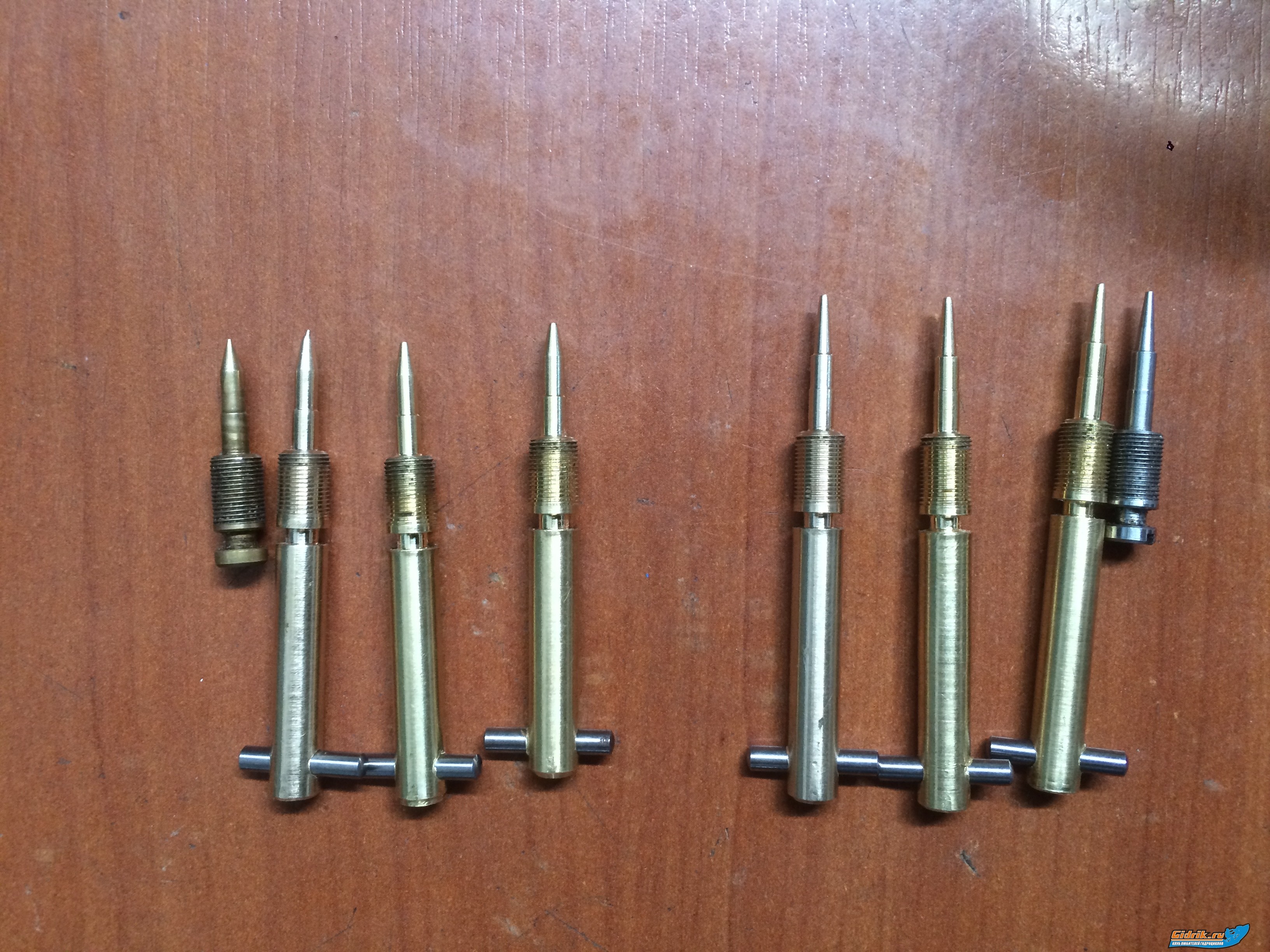

СообщениеДобавлено: 18 апр 2017, 09:38
Заказал иглы Hi speed и low Speed на карбюратор у местных токарей, изготовили по образцу, сделал с длинной ручкой что бы удобно было регулировать.
