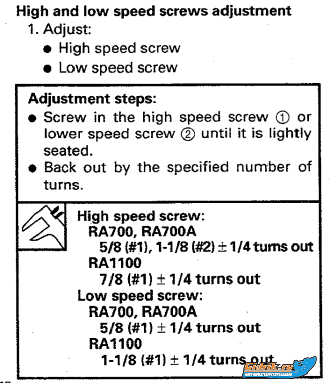

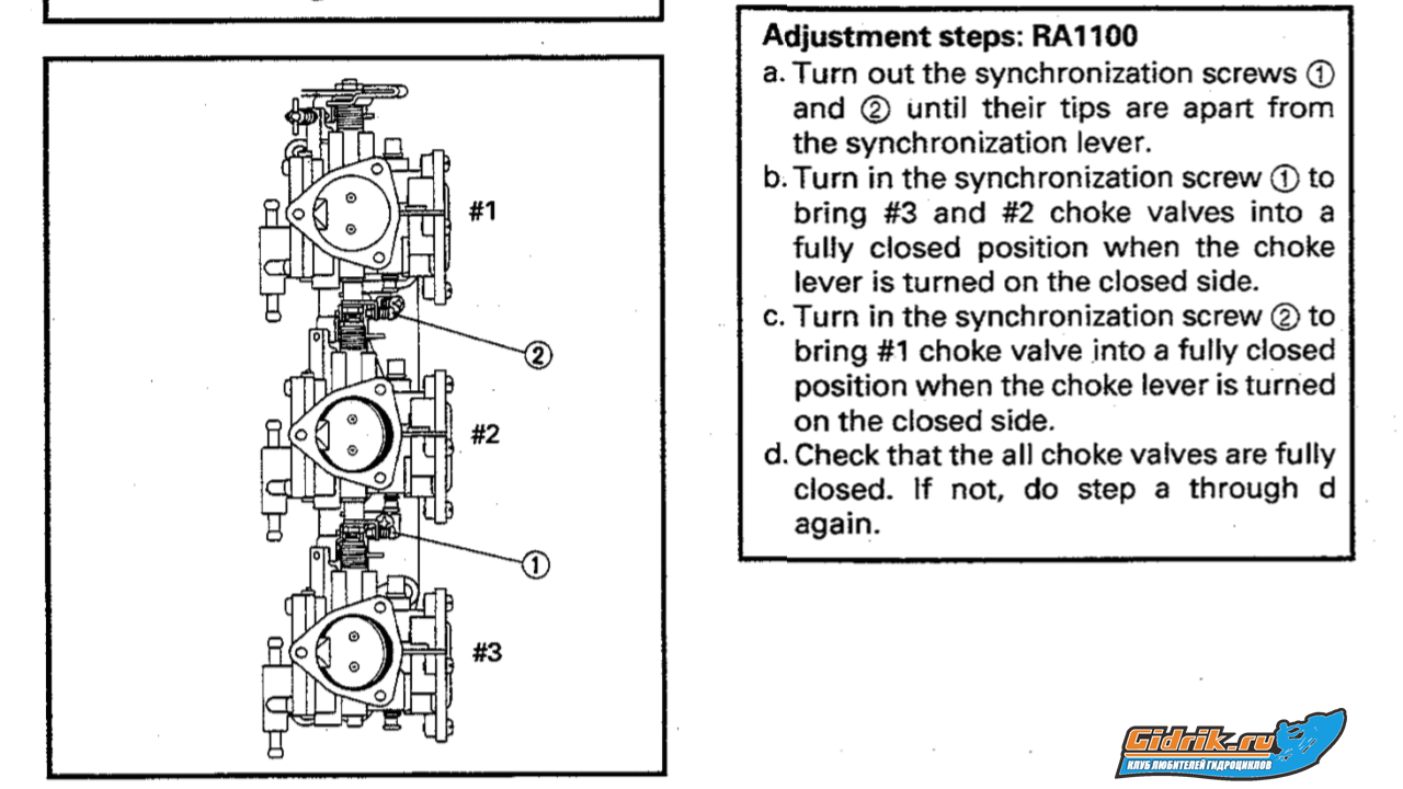

Анотолий, без вас мне не разобраться.Вроде все на русском, но не могу понять на сколько надо выкрутиться болты Н И L ?

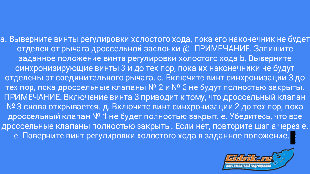

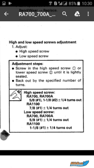

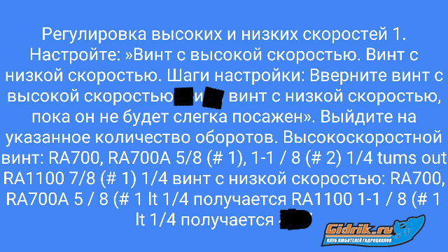

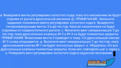

(Вроде всё на русском), но не могу понять на сколько надо выкрутить винты Н И L ?
Не мужики, всяко было, и баллоны качали и нипеля меняли :D но что-б русский на русский переводить :?
:evil: Женя раздели 1 оборот на 8 частей, винт H выкрути от упор на семь восьмых 7/8частей. Винт L на один оборот и одну восьмую часть на всех карбах. Подстройка качества смеси по цвету свечей, раздели оборот на четыре части и крути туда, сюда по 1/4 от заведомо выкрученых винтов)). Первым в работу вступает винт L.

Сегодня настроил все регулировочные болты.Оказалось всё не так сложно,как я себе представлял,спасибо Анатолию,видимо я не русский.На воду выехать не удалось,пошёл сильный дождь. Как испытаю на воде отпишусь.
