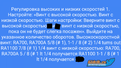

Подскажите пожалуйста как правильно настроить винты H и L на карбах, я сбил все настройки
Screenshot_2018-08-16-19-44-05-1.png [ 213.64 КБ | 5416 просмотров ]

Анатолий! Огромное спасибо вам за отзывчивость, попробую перевести на русский и настроить карбы

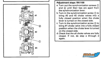

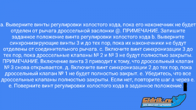

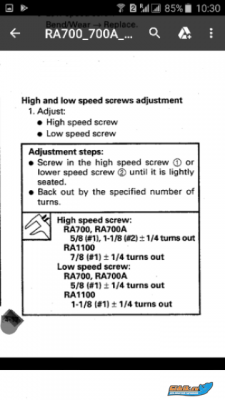

Может мне воздасца :)
Screenshot_2018-08-17-10-26-00.png [ 368.89 КБ | 5392 просмотра ]
20180817_104732.png [ 76.99 КБ | 5392 просмотра ]
20180817_103946.png [ 99.08 КБ | 5391 просмотр ]
20180817_110940.png [ 74.74 КБ | 5391 просмотр ]

Анатолий!!! Огромное спасибо!!! Все-таки есть ещё добрые люди на белом свете. Это очень важная для меня информация.

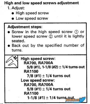

Анотолий, без вас мне не разобраться.Вроде все на русском, но не могу понять на сколько надо выкрутиться болты Н И L ?

(Вроде всё на русском), но не могу понять на сколько надо выкрутить винты Н И L ?
Не мужики, всяко было, и баллоны качали и нипеля меняли :D но что-б русский на русский переводить :?
:evil: Женя раздели 1 оборот на 8 частей, винт H выкрути от упор на семь восьмых 7/8частей. Винт L на один оборот и одну восьмую часть на всех карбах. Подстройка качества смеси по цвету свечей, раздели оборот на четыре части и крути туда, сюда по 1/4 от заведомо выкрученых винтов)). Первым в работу вступает винт L.

Сегодня настроил все регулировочные болты.Оказалось всё не так сложно,как я себе представлял,спасибо Анатолию,видимо я не русский.На воду выехать не удалось,пошёл сильный дождь. Как испытаю на воде отпишусь.
