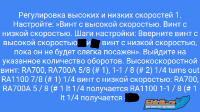

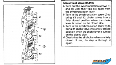

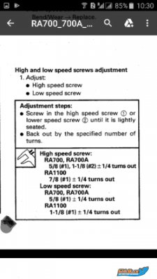

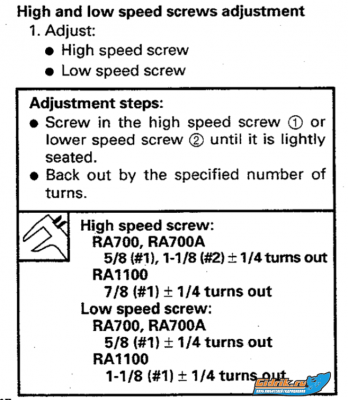

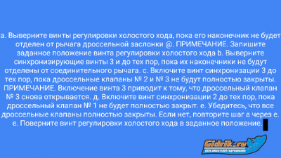

Анатолий! Огромное спасибо вам за отзывчивость, попробую перевести на русский и настроить карбы
 Заголовок сообщения: Re: Мотор выдает не все обороты
СообщениеДобавлено: 17 авг 2018, 11:03
Может мне воздасца :)
Screenshot_2018-08-17-10-26-00.png [ 368.89 КБ | 5401 просмотр ]
20180817_104732.png [ 76.99 КБ | 5401 просмотр ]
20180817_103946.png [ 99.08 КБ | 5400 просмотров ]
20180817_110940.png [ 74.74 КБ | 5400 просмотров ]

Анотолий, без вас мне не разобраться.Вроде все на русском, но не могу понять на сколько надо выкрутиться болты Н И L ?

(Вроде всё на русском), но не могу понять на сколько надо выкрутить винты Н И L ?
Не мужики, всяко было, и баллоны качали и нипеля меняли :D но что-б русский на русский переводить :?
:evil: Женя раздели 1 оборот на 8 частей, винт H выкрути от упор на семь восьмых 7/8частей. Винт L на один оборот и одну восьмую часть на всех карбах. Подстройка качества смеси по цвету свечей, раздели оборот на четыре части и крути туда, сюда по 1/4 от заведомо выкрученых винтов)). Первым в работу вступает винт L.

Сегодня настроил все регулировочные болты.Оказалось всё не так сложно,как я себе представлял,спасибо Анатолию,видимо я не русский.На воду выехать не удалось,пошёл сильный дождь. Как испытаю на воде отпишусь.
