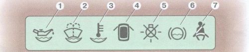

7c421c6d70412763160fb342f0c2e13a_500_0_0.jpg [ 10.72 КБ | 11628 просмотров ]

Как узнать КАКИЕ Изображения на приборной панели, что означают.
Пытался узнать в МАНУАЛЕ не отыскал вообще приборную Панель.
