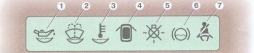

Gregory писал(а):
Бензин есть, проверил.
Катушки эти три рабочие. (проверили).
Уровень в виде ПОПЛАВКА ? это бензин ? (бензин залили)
7c421c6d70412763160fb342f0c2e13a_500_0_0.jpg [ 10.72 КБ | 11651 просмотр ]

Как узнать КАКИЕ Изображения на приборной панели, что означают.
Пытался узнать в МАНУАЛЕ не отыскал вообще приборную Панель.

Как бы выразить, На СТАРТ жму - Звук есть (прерывистый) - Звука пропадает - гидрик начинает громко Пищать и показывать на панели приборов Поплавок - После жму на СТАРТ вообще тишина, достаю ключ, вставляю - и снова жму на СТАР - звук, писк, и .тд.
