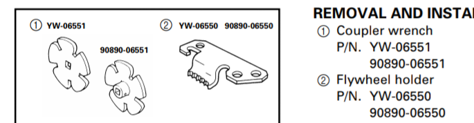

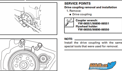

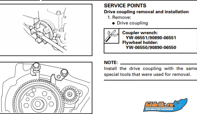

ну, да, это не ключ!
Просвети тогда как, если здесь пи-дят!
