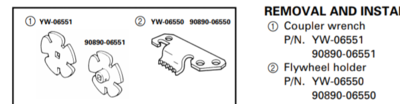

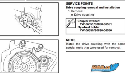

Я делал так. На собранном картере брал ключ накидной один конец надевал на болт маховика второй конец цепляешь к картеру. В мануале написано на синию стоп резьбу. Но я не использую.
И муфту не надо ни на что садить она не раскрутится так как мотор на затяжку работает.

За щеку 1-ю от... она цельная с хвостом, всё равно половинить. Нет, спец ключ на маховик стартера и грей +- 100°.
А если мануал полистать, и вопросы отпадут!!
да нельзя так валы крутить. спец ключ это магнето откручивать. а потом вопросы почему постель и подшипники разъебало
 Заголовок сообщения: Re: Как снять муфту коленвала xlt 1200
СообщениеДобавлено: 21 май 2020, 17:22
ну, да, это не ключ!
Просвети тогда как, если здесь пи-дят!
