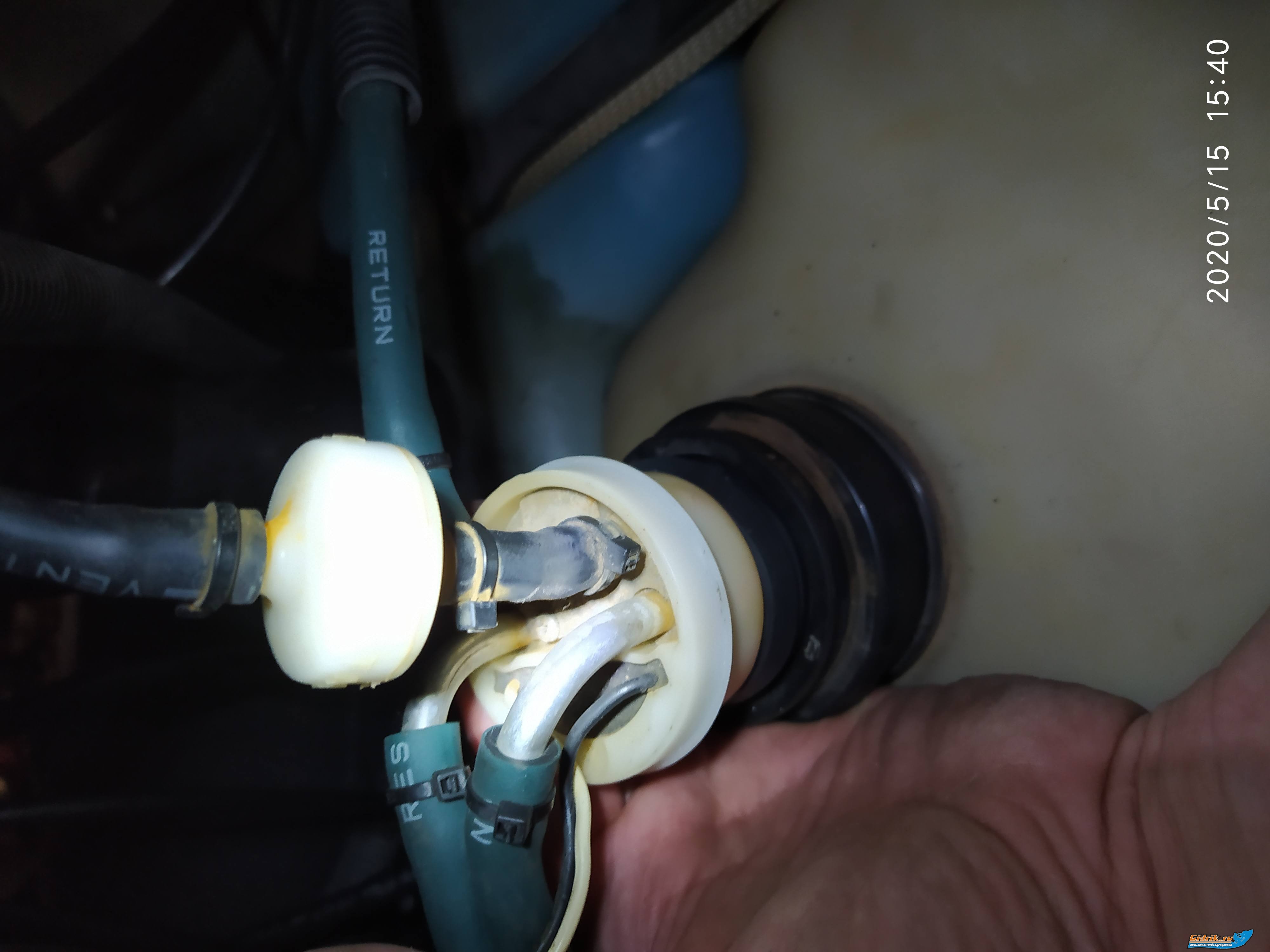

Всем привет. Такая проблема гидроцикл Yamaha gp1200r. Заправляешь полный бак зажигаешь 15 литров и больше не заводится пока не заправить опять полный бак. Куда копать? Может кто сталкивался?

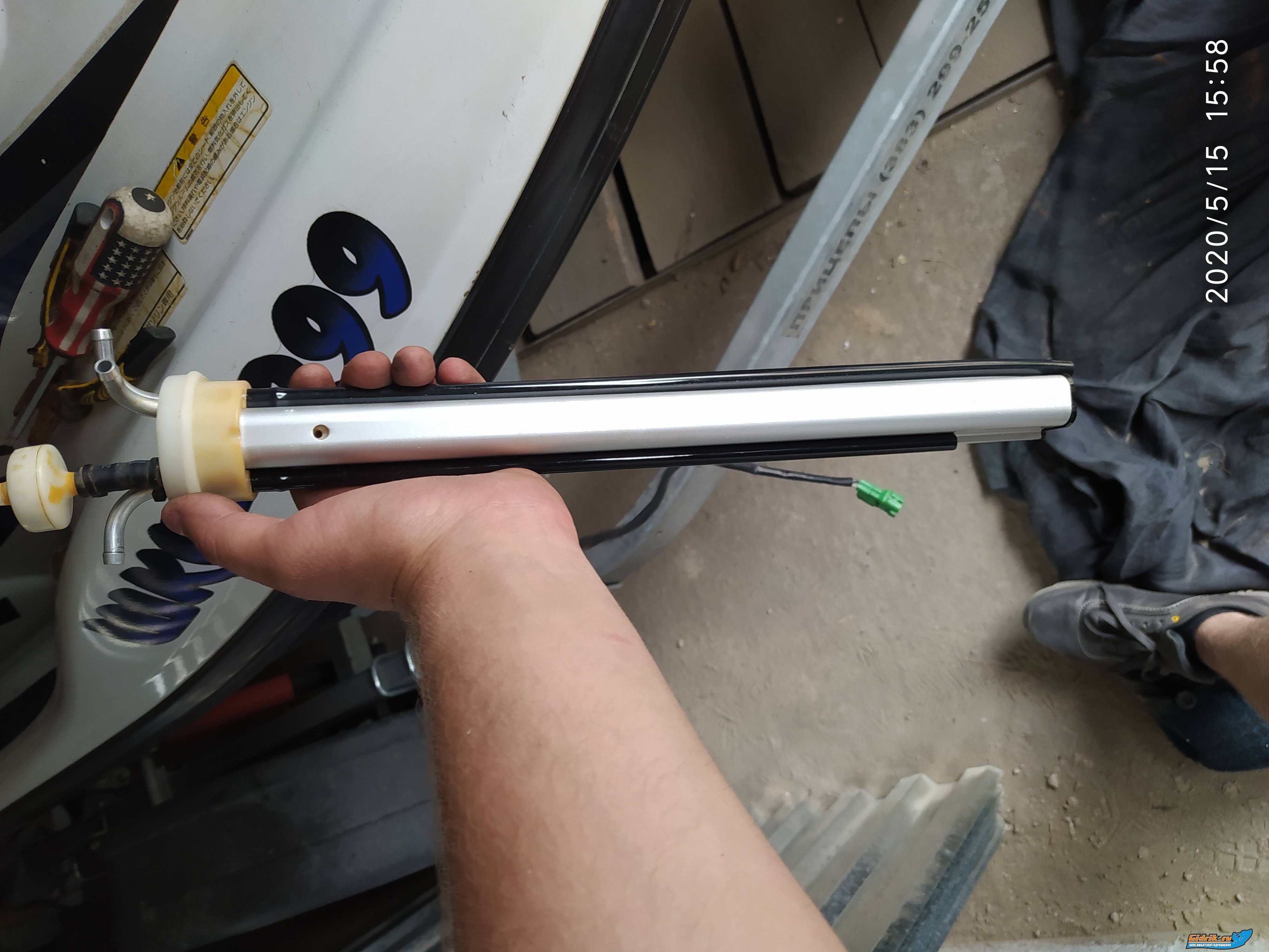

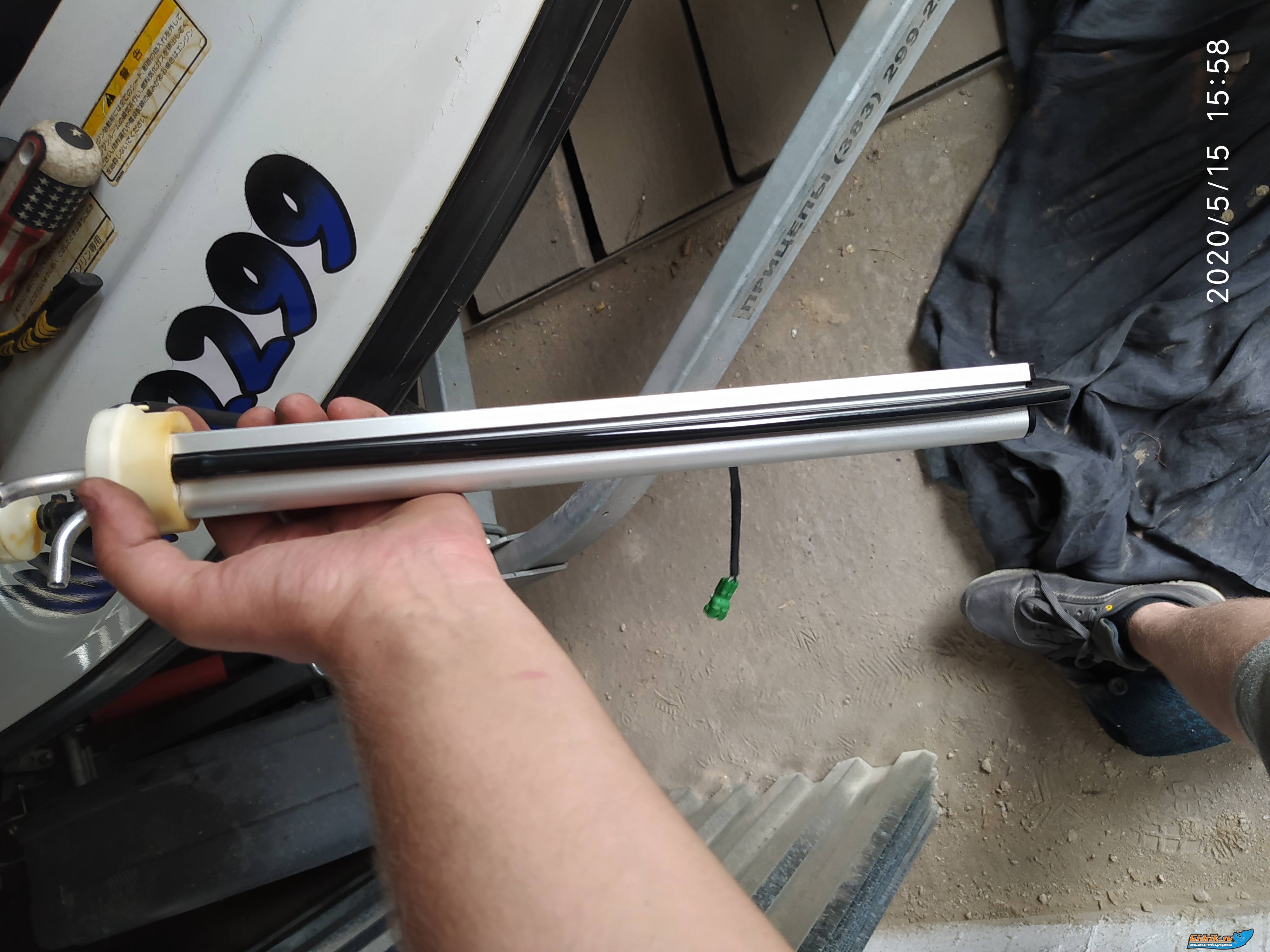

Разобрал и снял поплавок с бака. Куда сходятся все трубки топливные. Все проверил целое. Первые 15 литров от полного бака нормально расходуются, а вот потом. От алюминиевых штуцеров в бак опускаются пластиковые трубки. Их проверил они целые и чистые.

Немогу разобраться как бензин закачивается. Топливный насос где то стоит ? Или за счёт вакуума он закачивается.

Вот фото.

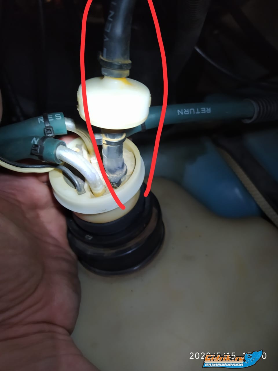

ихмо нет вентиляции в баке и кода пол бака там вакуум создается.Обрати внимание на дренаж(дыхание бака)

Это дренажная трубка?
IMG-20200518-WA0026.jpg [ 86.22 КБ | 9089 просмотров ]

когда в очередной раз заглохнеш-обрати внимание на звук при открытии горловины бака.если что-то прошипит и когда откроеш-закроеш мот поедет-100% вакуум-нет дыхания

На фото выше я выделил это дренажная трубка?
по всей видимости да-она должна из бака не дуть а в бак пропускать
