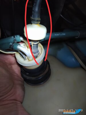

Всем привет. Такая проблема гидроцикл Yamaha gp1200r. Заправляешь полный бак зажигаешь 15 литров и больше не заводится пока не заправить опять полный бак. Куда копать? Может кто сталкивался?

Разобрал и снял поплавок с бака. Куда сходятся все трубки топливные. Все проверил целое. Первые 15 литров от полного бака нормально расходуются, а вот потом. От алюминиевых штуцеров в бак опускаются пластиковые трубки. Их проверил они целые и чистые.

Немогу разобраться как бензин закачивается. Топливный насос где то стоит ? Или за счёт вакуума он закачивается.

ихмо нет вентиляции в баке и кода пол бака там вакуум создается.Обрати внимание на дренаж(дыхание бака)

Это дренажная трубка?

Он глохнет или как это происходит по истечении 15 литров? Насосы в карбах стоят. Сколько едет по спидометру? Про дренаж все херня я как то развернул коапан вверх ногами так у меня бак так всосался внутрь и при этом все работало.

Должно помочь если потом открыть заливную топливную горловину и назад закрыть.

Когда 15 литров сжигаешь просто начинает чихать, падают обороты и не заводится уже. По ощущению как будто кончился бенз. Максималку набирает очень быстро. Точно не помню 92 кажется я выжимал.

когда в очередной раз заглохнеш-обрати внимание на звук при открытии горловины бака.если что-то прошипит и когда откроеш-закроеш мот поедет-100% вакуум-нет дыхания

На фото выше я выделил это дренажная трубка?

по всей видимости да-она должна из бака не дуть а в бак пропускать
