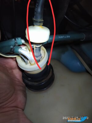

ихмо нет вентиляции в баке и кода пол бака там вакуум создается.Обрати внимание на дренаж(дыхание бака)

Это дренажная трубка?

Он глохнет или как это происходит по истечении 15 литров? Насосы в карбах стоят. Сколько едет по спидометру? Про дренаж все херня я как то развернул коапан вверх ногами так у меня бак так всосался внутрь и при этом все работало.

Должно помочь если потом открыть заливную топливную горловину и назад закрыть.

когда в очередной раз заглохнеш-обрати внимание на звук при открытии горловины бака.если что-то прошипит и когда откроеш-закроеш мот поедет-100% вакуум-нет дыхания

На фото выше я выделил это дренажная трубка?
по всей видимости да-она должна из бака не дуть а в бак пропускать
