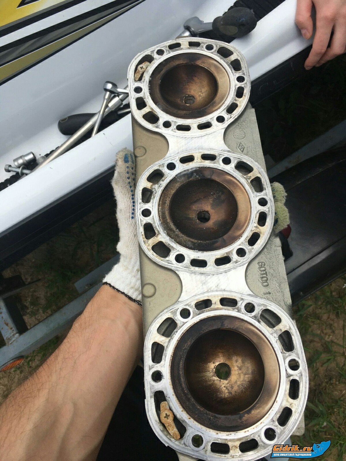

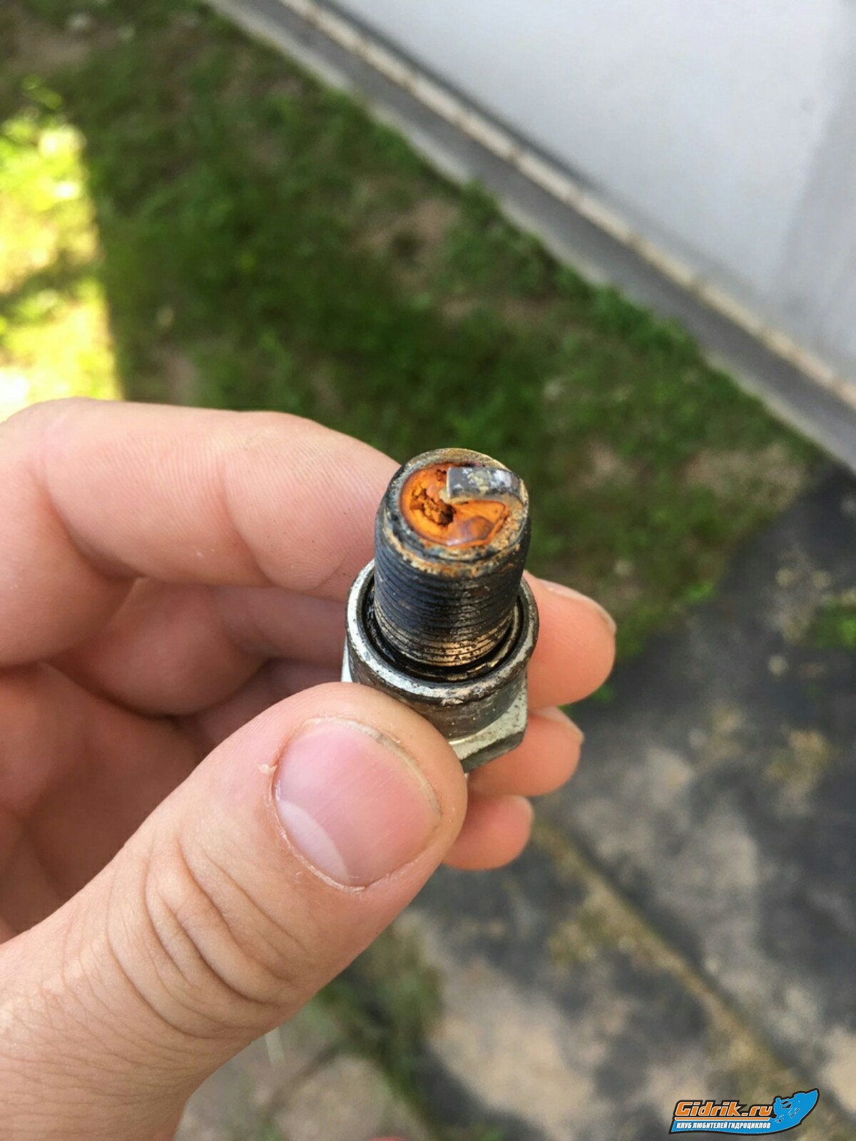

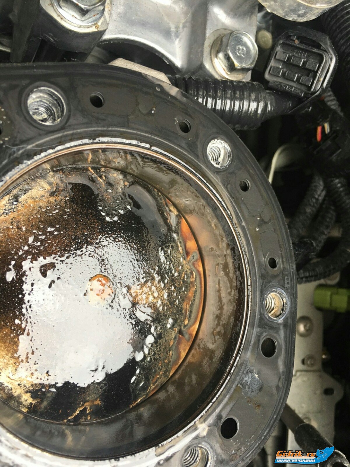

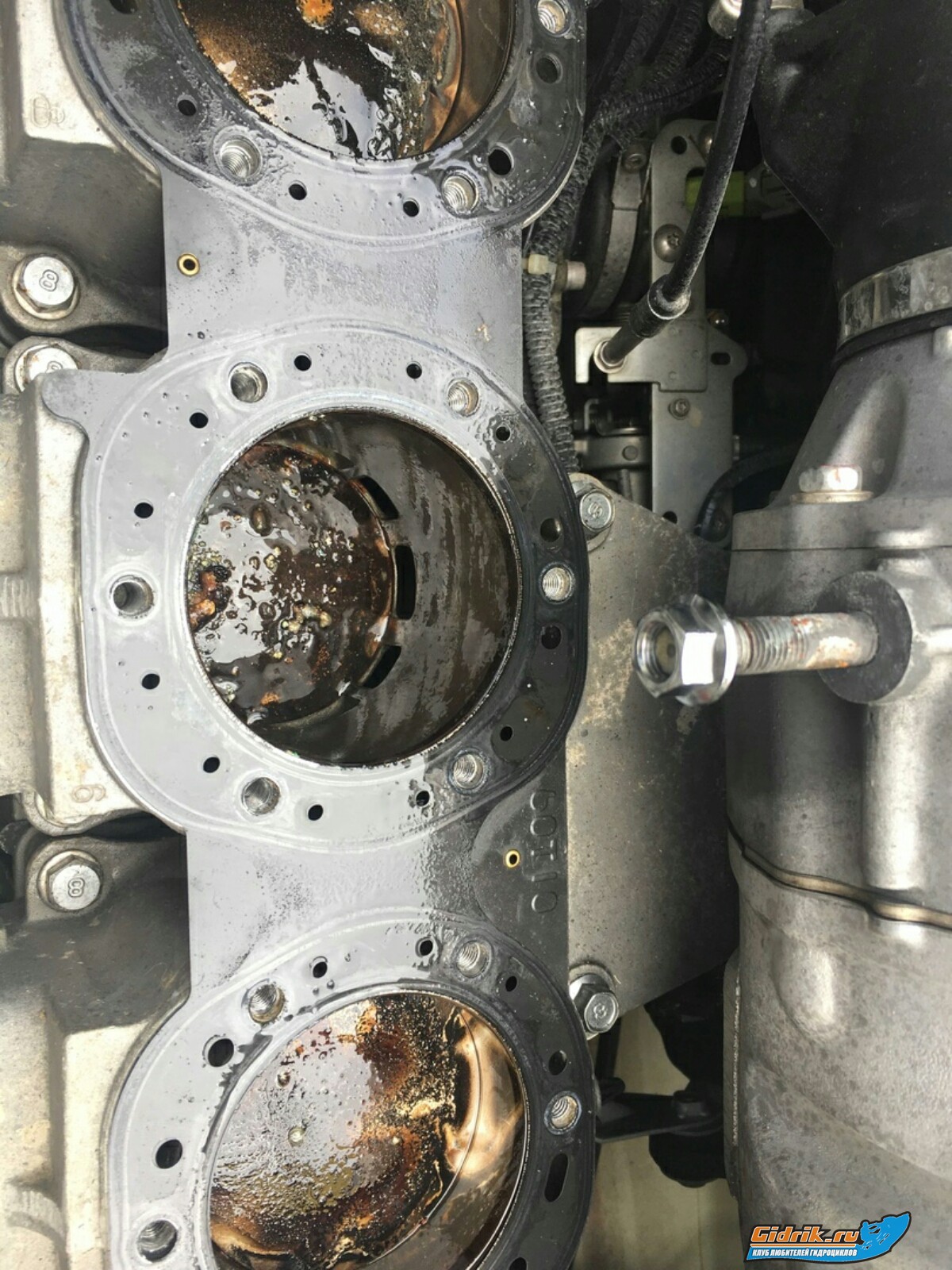

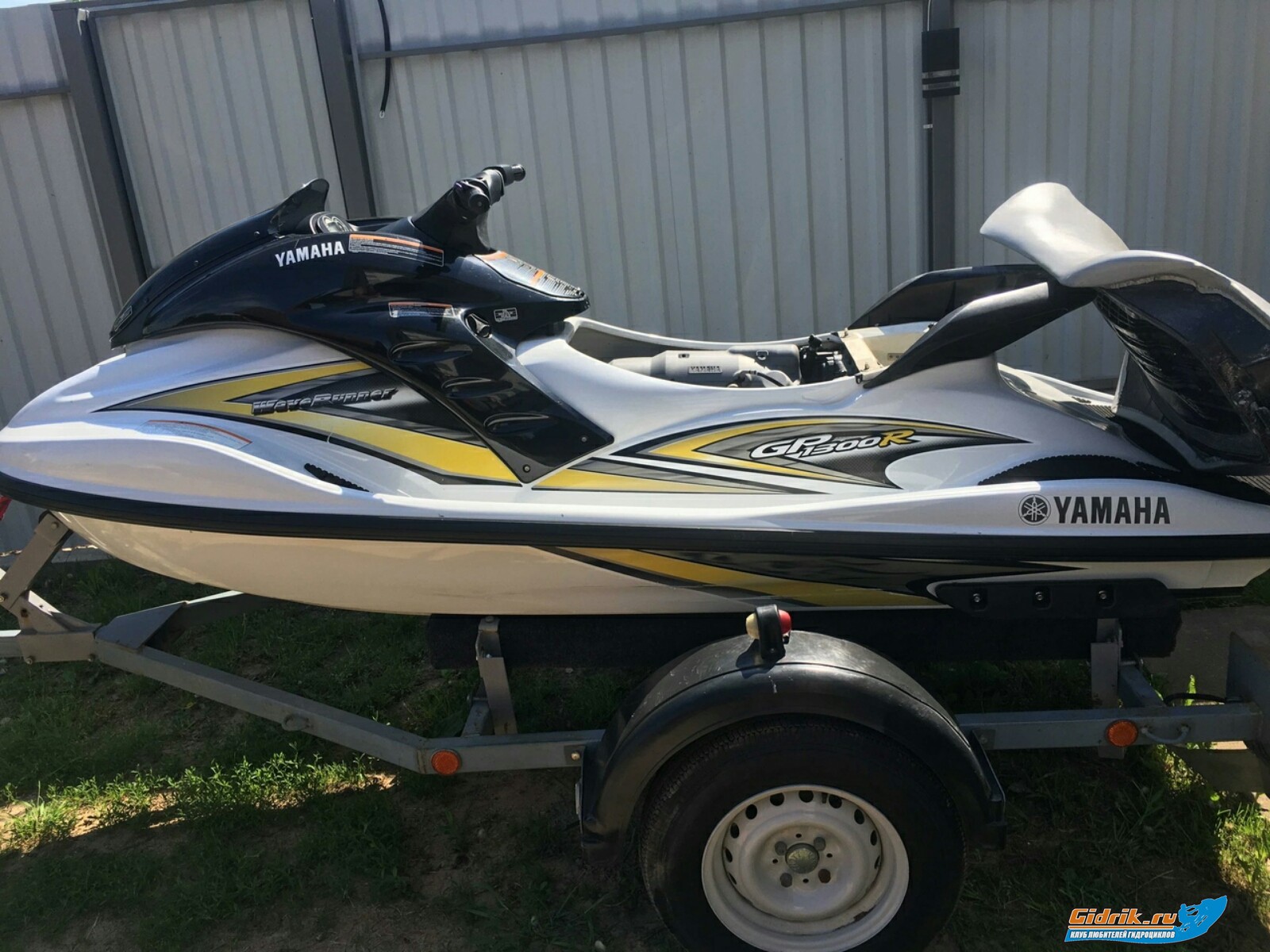

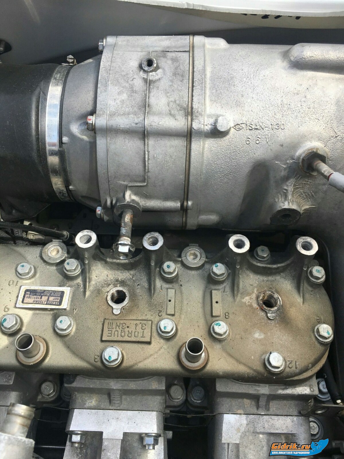

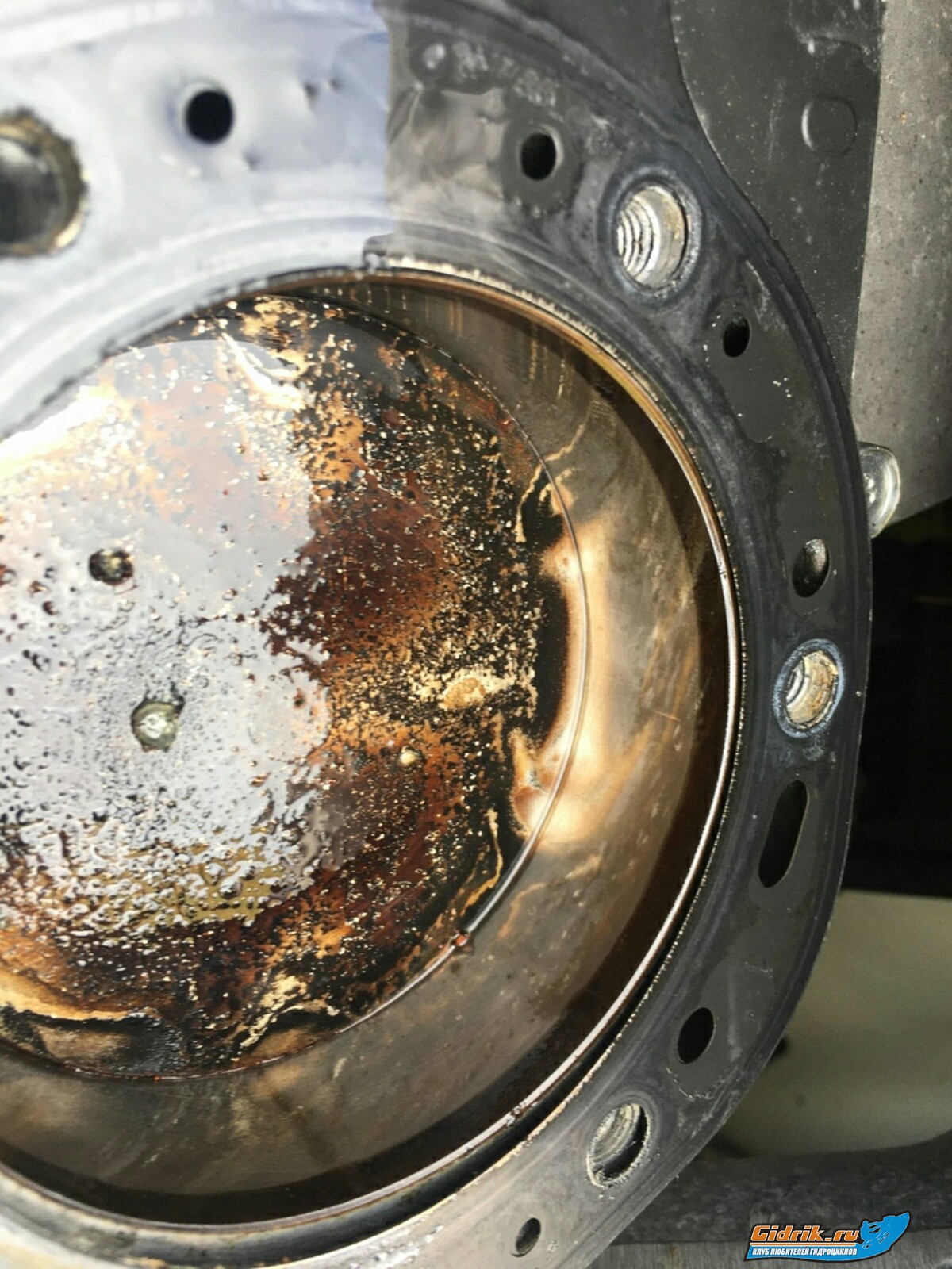

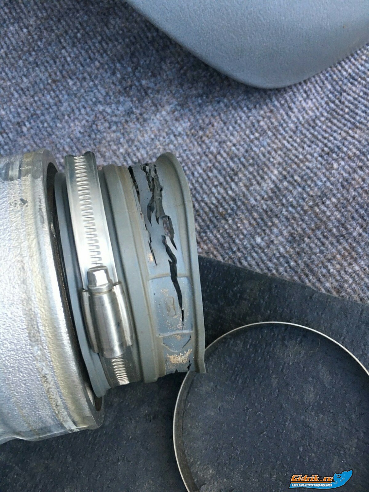

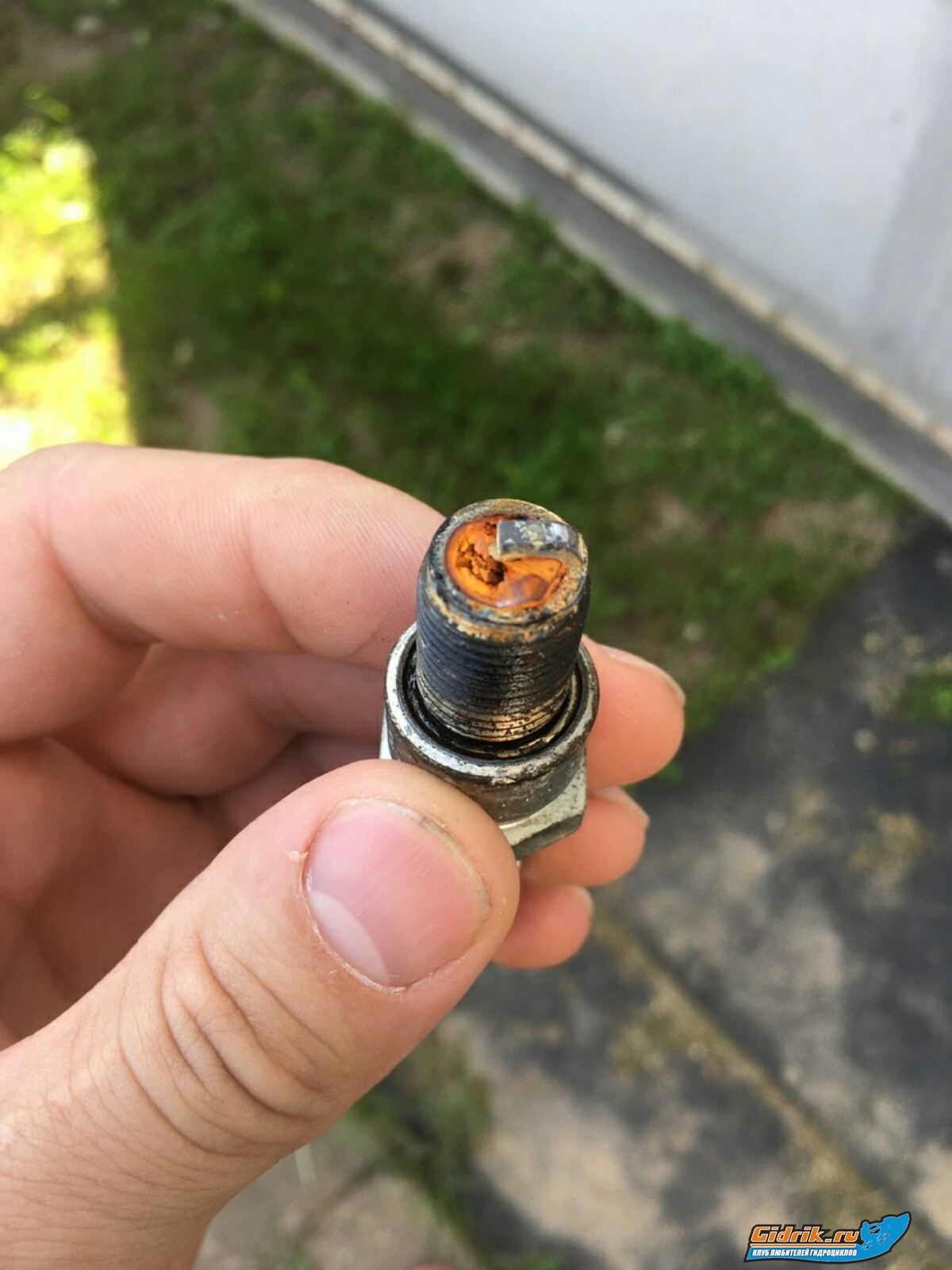

Приветствую форумчане). Только что зарегистрировался, по причине неожиданной покупки сломанного гидроцикла. Такая техника у меня впервые,поэтому создаю эту тему потому что не знаю о двухтактных двигателях ничего, как и о гидроциклах в целом. Техника в целом в очень хорошем состоянии,даже сказал бы в идеальном. Предыстория:
Бывший хозяин хорошенько его подогрел, у берега что то намотало на импеллер,так, что оплавились патрубки, забора воды на выпускном коллекторе, и на выхлопной трубе после катализатора.Двигатель заглох,в таком состоянии его выдернули из воды и он простоял в теплом гараже 3 года.
Снял головку блока,отправил шлифовать, на цилиндрах задиров нет,фото прилагаю здесь была реклама стороннего сайта,приехали мотоциклетные знатоки сказали цилиндры в порядке, хон в хорошем состоянии, во впуске и выпуске стоит вода,откуда она там неясно,но предположительно из за прогоревшего внутреннего патрубка глушителя (он при снятии рассыпался). завтра буду снимать импеллер, отправлять на восстановление опять же не знаю кому пока.Спешки особой по ремонту нет,буду благодарен за любые советы на всплывающие вопросы при ремонте.

Раскидати весь мотор, ниже я думаю будут сюрпризы с коленом - (рыжики).
СообщениеДобавлено: 17 июн 2020, 02:18
Поздравляю с покупкой. Аппарат огонь сам бы такой купил. Советую разбирать полностью смотреть коленвал скорей всего там могут быть мертвые подшипники. Если делать для себя то делай сразу все сумма будет хорошая но этот аппарат того стоит. Бояться ничего не нужно, ничего сложного там нет.

Компрессию бы желательно померить , может и точить пора
СообщениеДобавлено: 17 июн 2020, 08:50
у нас один лодочный мотор без консервации зиму постоял, колено всё рыжее было, а тут 3 года прошло.
мотор открывать нужно полностью, ничего страшного в нем нет.

точно необходимо вскрытие как и писали выше. вода могла попасть в впуск и выпуск банально при том когда тянули гидрик на тросу (к слову этого делать нельзя) ну и почти весь глушитель с водой. конечно когда нет опыта в двухтакниках и гидриках в принципе то будет тяжеловато, но как и говорили ранее в этом моторе нет ничего сложного.
Тут тем по этим гидрикам (1300 и 1200 различия не большие) достаточно, можно много почитать, ну и до покупки надо было региться и спрашивать, а не потом))
А так аппарат достойный, желаю нормально восстановить и наслаждаться.
Что с импеллером? что там нужно восстанавливать? и почему именно импеллер? дом в каком состоянии? у нас полный ремонт водомёта от 10р.
а так спрашивай всё тут знают))
