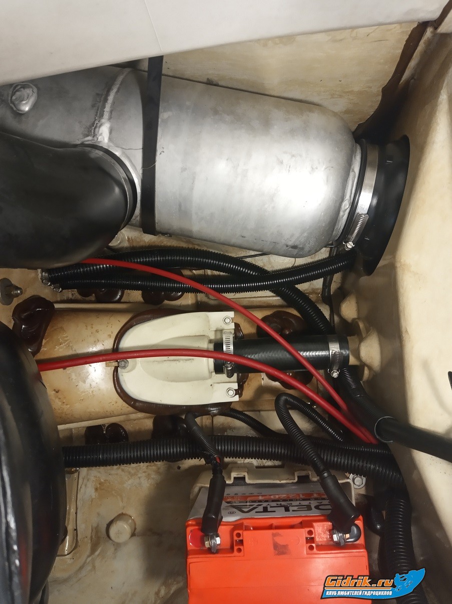

Уважаемые гуру помогите. Искал такую тему, не нашел. Жму на кнопку заводки, только что-то тихонько щелкает 1 раз, похоже на рэлюшку, стартер похоже кончился, не подает признаков жизни. Подскажите как его снять, смотрю и такое чувство что надо снимать движок, бред. :shock: Аккум заряжен. Гидрик Yamaha XLT1200 год 2004. Или может еще что-нить проверить? :?:

Релюшку перемкнуть. Если стартер закрутит.значит живой.

Руками снимать. Под выхлопным коллектором два болта на 12 и на 10 гайка держащая провод плюсовой.

У вас 66v мотор судя по году. Ничего снимать не надо, стартер так снимается.

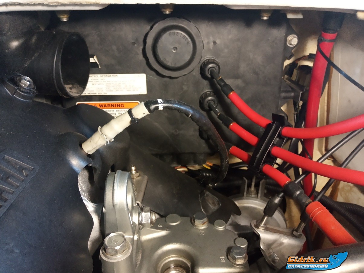

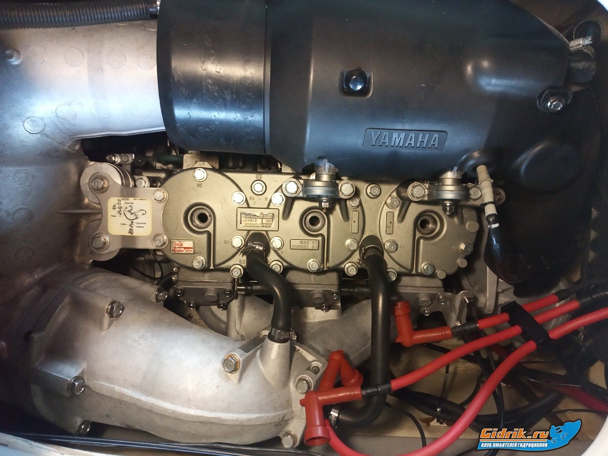

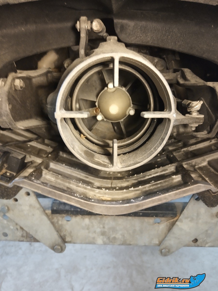

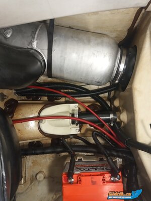

Извините за мою назойливость. Владею таким мопедом недавно, поэтому туповат и много вопросов. Сезон идёт к закату, хоцца поерзать по воде а у мопеда похоже другие планы. Вот фотки моих трюмов. Ткните пальцем как и где там открутить стартер. Реле стартера я так понимаю в черном чемодане на котором предохранители за круглой крышкой? И еще возникло желание прокрутить движок, как это сделать тож ткните пальцем на фото. Премного благодарен, еще раз простите за незнания, это временно, я быстро учусь.

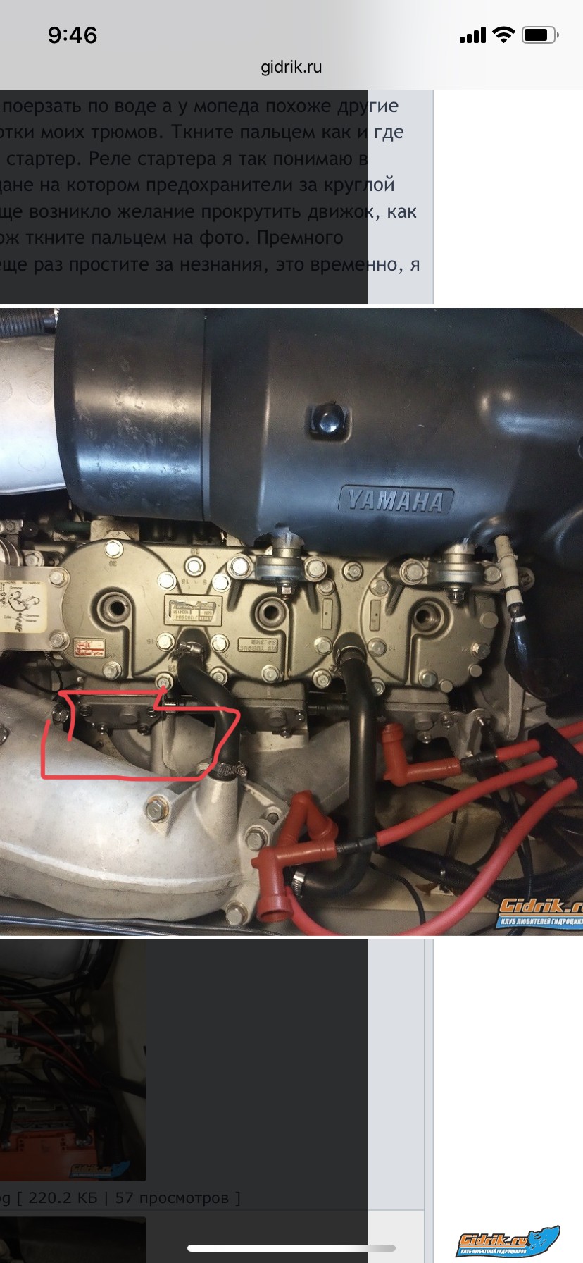

Стартер тут под коллектором стоит. Меленькой трещеткой откручивается. Мотор вы можете прокрутить за муфту но там у вас стоит скорей всего пластиковая защита. Без свечей просто отверткой на поршень тот что вверху стоит давишь и мотор крутиться должен. Проверь плюсовой провод на самом стартере, у меня в этом году тоже сгнил. Если реле щелкает значит до стартера питание не доходит, ну и как по мне даже метвый стартер должен крутиться.

Огромные спасибки Олегу за подсказки, кое как изогнув руки я его все-таки открутил, НО. Опять прошу подсказку, может его надо как-то подогнуть, может надо заклинание прочитать, я его никак не могу вытянуть. Он болтается, он шатается но сцука никак не вылазит, подскажите а то я уже на 34-х градусной жаре в га.но извелся.

Выдергивай его вправо он на кольце резиновом сидит. Или отвертку между картером и стартером вставь и надави.

И снова я, и снова проблема. Вы уж простите меня но больше обратиться некуда. Выдернул я стартер с помощью отвертки. Подключил на прямую к аккуму и опа, он работает. Отсюда вопрос, куда еще рыть?. Движок попробовал палочкой через свечную дырочку пихнуть, легко крутится. Релюшку только вот не проверил, но она щелкает. Может все таки релюшка, контакты подгорели? Тогда подскажите как до нее добраться, это весь ящик чёрный надо открутить? Или може ещё какие варианты?

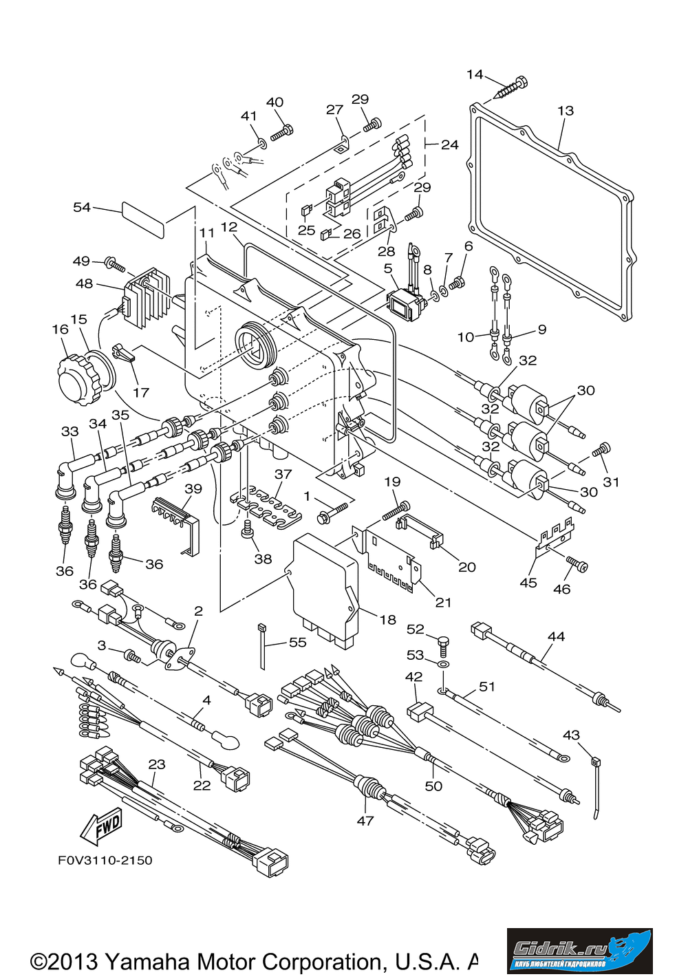

И чёт я очкую открывать этот чемодан, нарыл в нете картинки, вроде как там нет этой релюшки?
