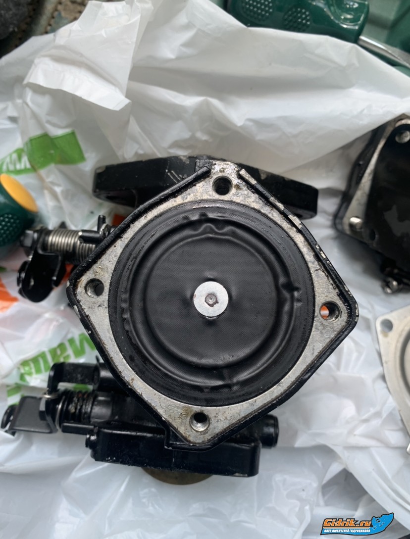

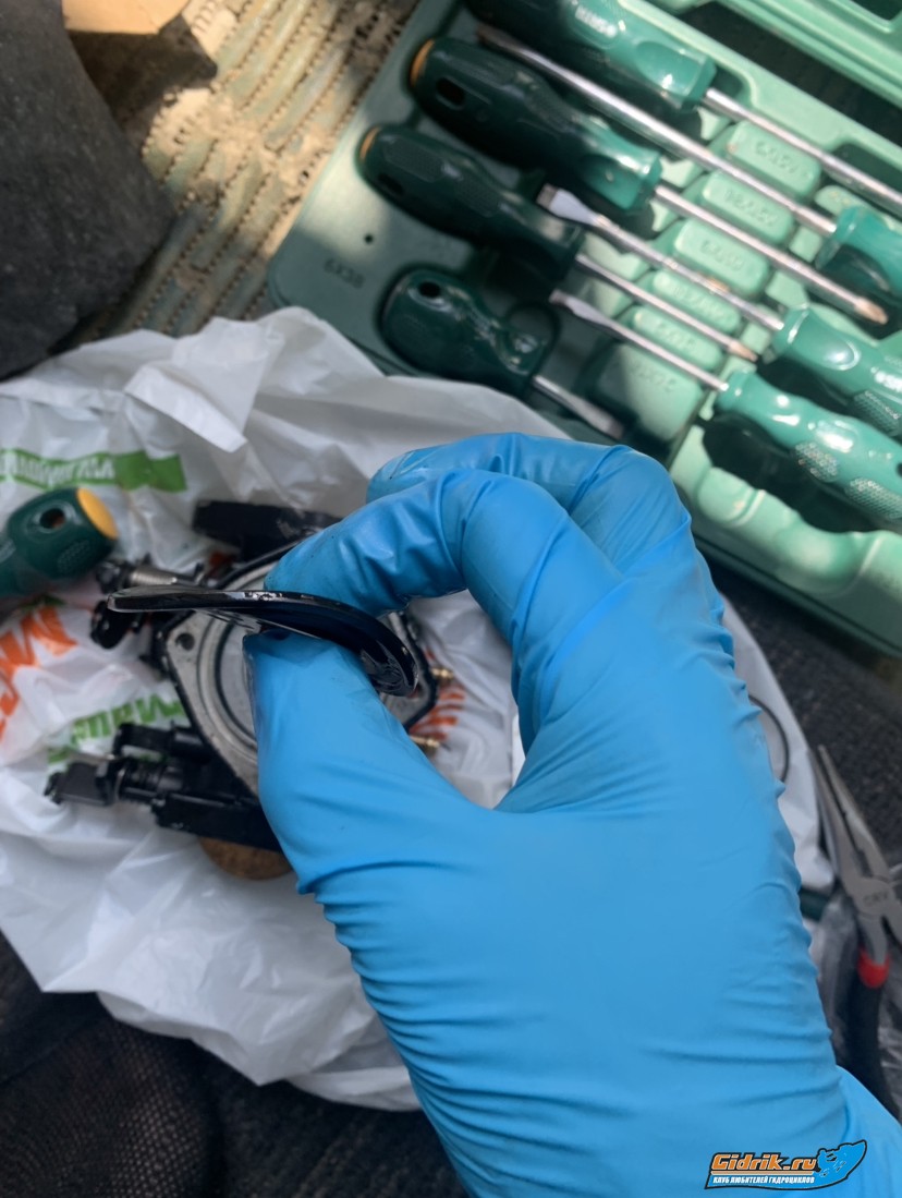

Имеется стоковый однокарбюраторный fx1. Проблема в отсутвии холостых на земле а именно он заводится на газу работает при сбросе на холостые он работает и потом кончается бенз, потом долго крутим и пока очередная порция не залетит то не заработает, но на воде заводится сразу.
Что найдено. Состояние мембраны не очень, и немного поднят язычек.
Принято решение настроить на заводские параметры, но вот ни где не могу найти какая должна стоять пружина и какой поп офф. Вопрос встал в том что на воде он работает хорошо, но на холостых долго не проработает и заглохнет (как бы мне особо там и не нужны). А настройки карба сейчас h-2.5 оборота, L-1+7/8 почти 2 короче говоря. Так вот если я сейчас прикручу как в стоке иглу H плюс выравняю коромысло то он станет беднее чем сейчас. Поэтому нужно узнать пружину) короче говоря замкнутый круг.

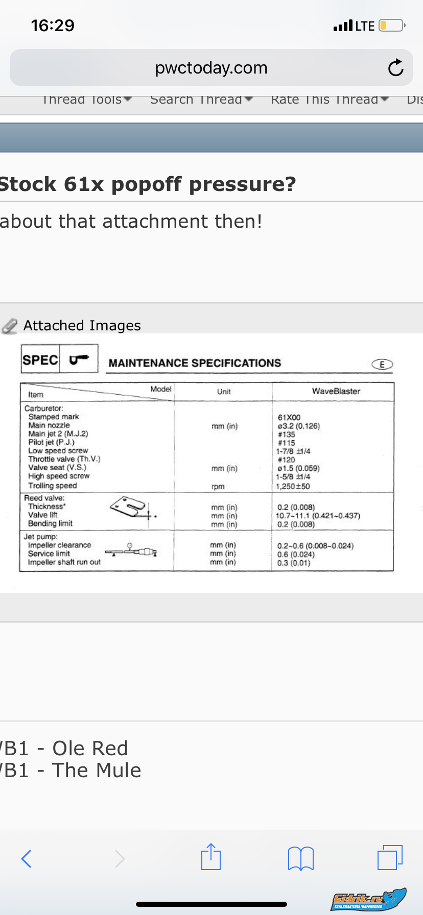

115г. 50-53psi

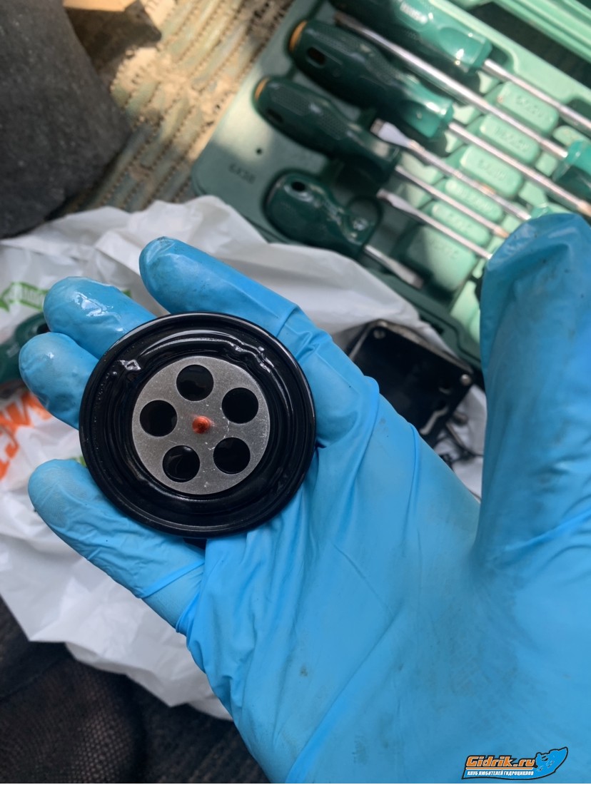

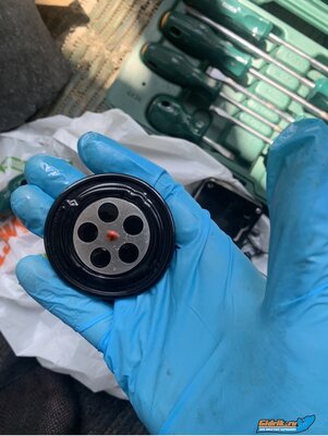

Да вот я бы ее оставил если бы я не пролил карб клинером через маленький жиклер и не увидел что там со всех 4х отверстий распыляется. Остается только она.

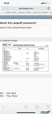

Импульсный в порядке, мембрана насоса была растянута ее тоже кстате заменил, забыл написать выше. Нашел я на pwc форуме там написано 95 грамм пружина, у меня такая и стоит тусклое серебро. Мембрану ускоряющую заменил, поставил не оригинал. Запущу завтра отпишусь. Других причин я не нашел.

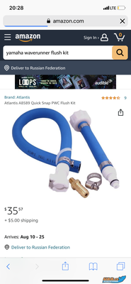

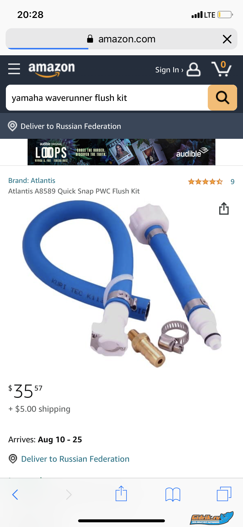

Проблема ушла. Все таки виновата была круглая мембрана. Кто подскажет по промывочному штуцеру, чем можно заменить? Промывочный как на фото с металлической защелкой.
В рф такие не продают.

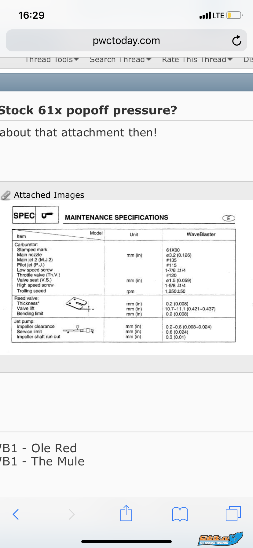

И всё таки 115г. в ориге сборке! https://www.megazip.ru/zapchasti-dlya-g ... r-11346976
http://greenhulk.net/forums/showthread.php?t=164325
СообщениеДобавлено: 24 июл 2021, 02:40
Короче говоря у меня были золотые пружины с 1200 я поставил ее и на ней на 5psi больше чем на той что была в этом карбе. Но даже на этой тусклой серебряной а может это и платина по табличке мой насос показывает больше чем по табличке где то на 5psi. Итого на золоте имеем 60 а на тусклой 55. Поэтому я ее и оставил.
