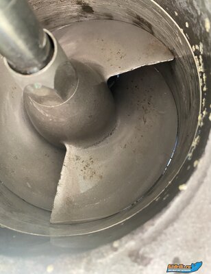

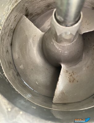

Комментарий к файлу: На фото кажется что большой зазор , на самом деле там 0.35 щуп. Это так отсвечивает. Я не могу понять какой это винт))
4265718F-99CD-4004-B6ED-EE4AB0A47168.jpeg [ 372.48 КБ | 8793 просмотра ]
3EF592F1-09D9-47CC-9117-1085065C25D9.jpeg [ 431.94 КБ | 8793 просмотра ]
СообщениеДобавлено: 22 июл 2023, 10:14
Оригинальный ямаховский винт, не в очень хорошем состояние, со сдедами кавитации!
А вот от какой модели по мощности хз.
Выньте его, где то должны быть циферки!

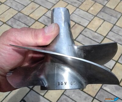

СообщениеДобавлено: 22 июл 2023, 13:13
Пробуй, где то здесь смотреть
20230722_130801-1.jpg [ 517.83 КБ | 8697 просмотров ]
Отлично , посмотрю!!!
