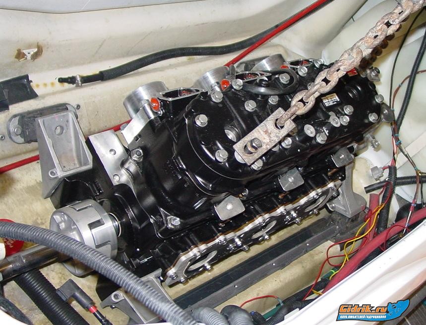

А для чего нужен буфер, (или его еще демфером называют) ?
Как я понимаю, вал винта жестко связан с валом привода или коленвала.
СообщениеДобавлено: 17 июн 2019, 16:48
Сообщения: 555
Имя: Юрец Панда
Техника: Yamaha gp 1200 r
ВМ Panda 500CC
Благодарил (а): 278 раз
Нет не жестко, а как раз через демпфер, он снимает вибрации мотора, и умешает малейшие не соосности вала и колена.
В соседней теме считают что вал жестко посажен через шлицы на привод (или ведомую шестерню, что им движет там).
Есть крупное фото этого узла или демфера, что понять как все это дело там стыкуется, а то по каталогу не очень видно.
СообщениеДобавлено: 19 июн 2019, 00:14
Сообщения: 555
Имя: Юрец Панда
ВМ Panda 500CC
И на каве и на яме, у меня от колена идёт резиновый демпфер, на него одет вал который через шлицы соединён с валом на котором сидит импеллер, фот не смогу сделать там закрыто кожухом.
СообщениеДобавлено: 19 июн 2019, 02:43
Сцепка там жесткая, просто между лежит резинка что бы железо по железу не било.
На фото другая техника, мы наверно про разные гидроциклы говорим. Я пишу про 215/255 сильные компрессорные sea-dooю По ним фото есть?
По мануалу, демфер там не одевается на шлицы, а как бы служит упором (от продольного смещения).
СообщениеДобавлено: 19 июн 2019, 06:10
DinyaZavr писал(а):
Ты тему читал эту с самого начала? Там же все фото есть и вала и карбонового кольца и демфера. В каталоге что не понятно тебе?
