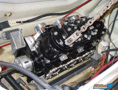

DinyaZavr писал(а):
Юрец Панда писал(а):
Нет не жестко, а как раз через демпфер, он снимает вибрации мотора, и умешает малейшие не соосности вала и колена.
В соседней теме считают что вал жестко посажен через шлицы на привод (или ведомую шестерню, что им движет там).
Есть крупное фото этого узла или демфера, что понять как все это дело там стыкуется, а то по каталогу не очень видно.
Сцепка там жесткая, просто между лежит резинка что бы железо по железу не било.
hoisty3.jpg [ 159.65 КБ | 5901 просмотр ]
На фото другая техника, мы наверно про разные гидроциклы говорим. Я пишу про 215/255 сильные компрессорные sea-dooю По ним фото есть?
По мануалу, демфер там не одевается на шлицы, а как бы служит упором (от продольного смещения).

DinyaZavr писал(а):
Ты тему читал эту с самого начала? Там же все фото есть и вала и карбонового кольца и демфера. В каталоге что не понятно тебе?
