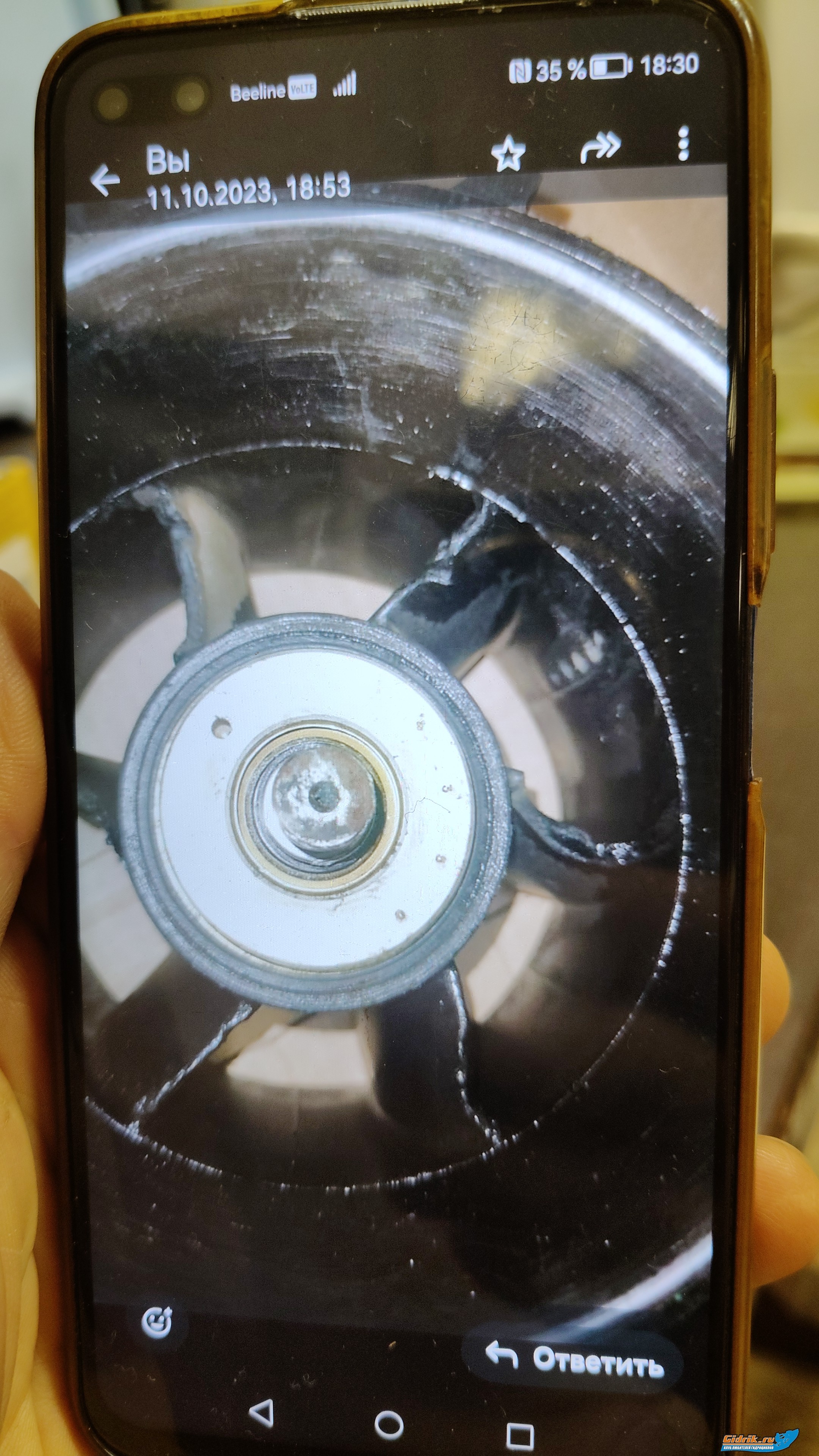

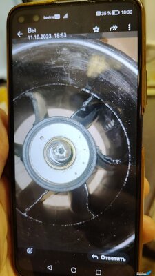

Корпус импилера из-за таких ломаных лопастей возможно.??
IMG-20241028-WA0120.jpeg [ 1.56 МБ | 30313 просмотров ]
 Заголовок сообщения: Re: gtx 130 карбираторный.
СообщениеДобавлено: 29 окт 2024, 19:08
Сообщения: 1172
Имя: Салим
Откуда: Азербайджан,Баку
Благодарил (а): 8 раз
Нет

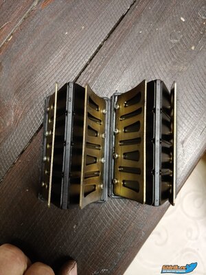

Вопрос лепестковые клапана должны так быть .раскрыты по разному????
Нет. В мануале есть точные размеры

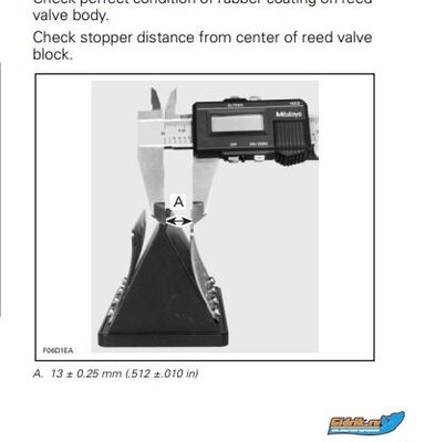

заказал лепестки в мануале не могу найти
СообщениеДобавлено: 26 ноя 2024, 17:08
Сообщения: 1172
Имя: Салим
947.JPG [ 24.79 КБ | 29836 просмотров ]

премного благодарен. проверю. так как лепестки под одним номер соответсвенно он должны быть равно развернуты с каждой из сторон
СообщениеДобавлено: 28 ноя 2024, 07:16
Сообщения: 1172
Имя: Салим
Не за что. Всё верно
