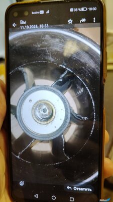

Корпус импилера из-за таких ломаных лопастей возможно.??
Нет

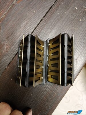

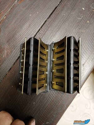

Вопрос лепестковые клапана должны так быть .раскрыты по разному????
Нет. В мануале есть точные размеры

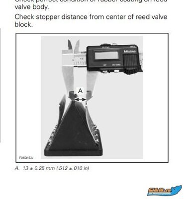

заказал лепестки в мануале не могу найти
947.JPG [ 24.79 КБ | 29839 просмотров ]
 Заголовок сообщения: Re: gtx 130 карбираторный.
СообщениеДобавлено: 27 ноя 2024, 03:35
Зарегистрирован: 15 июн 2019, 09:29
Сообщения: 32
Техника: gtx-130 2000u
Откуда: Кемерово
премного благодарен. проверю. так как лепестки под одним номер соответсвенно он должны быть равно развернуты с каждой из сторон
Не за что. Всё верно
