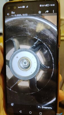

Корпус импилера из-за таких ломаных лопастей возможно.??
Нет

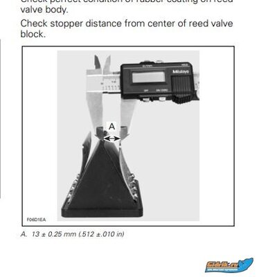

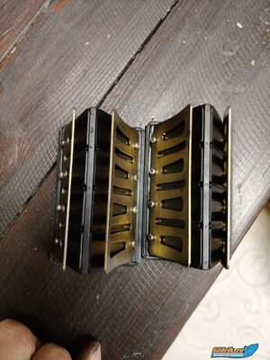

Вопрос лепестковые клапана должны так быть .раскрыты по разному????
Нет. В мануале есть точные размеры

заказал лепестки в мануале не могу найти
947.JPG [ 24.79 КБ | 29851 просмотр ]

премного благодарен. проверю. так как лепестки под одним номер соответсвенно он должны быть равно развернуты с каждой из сторон
Не за что. Всё верно
