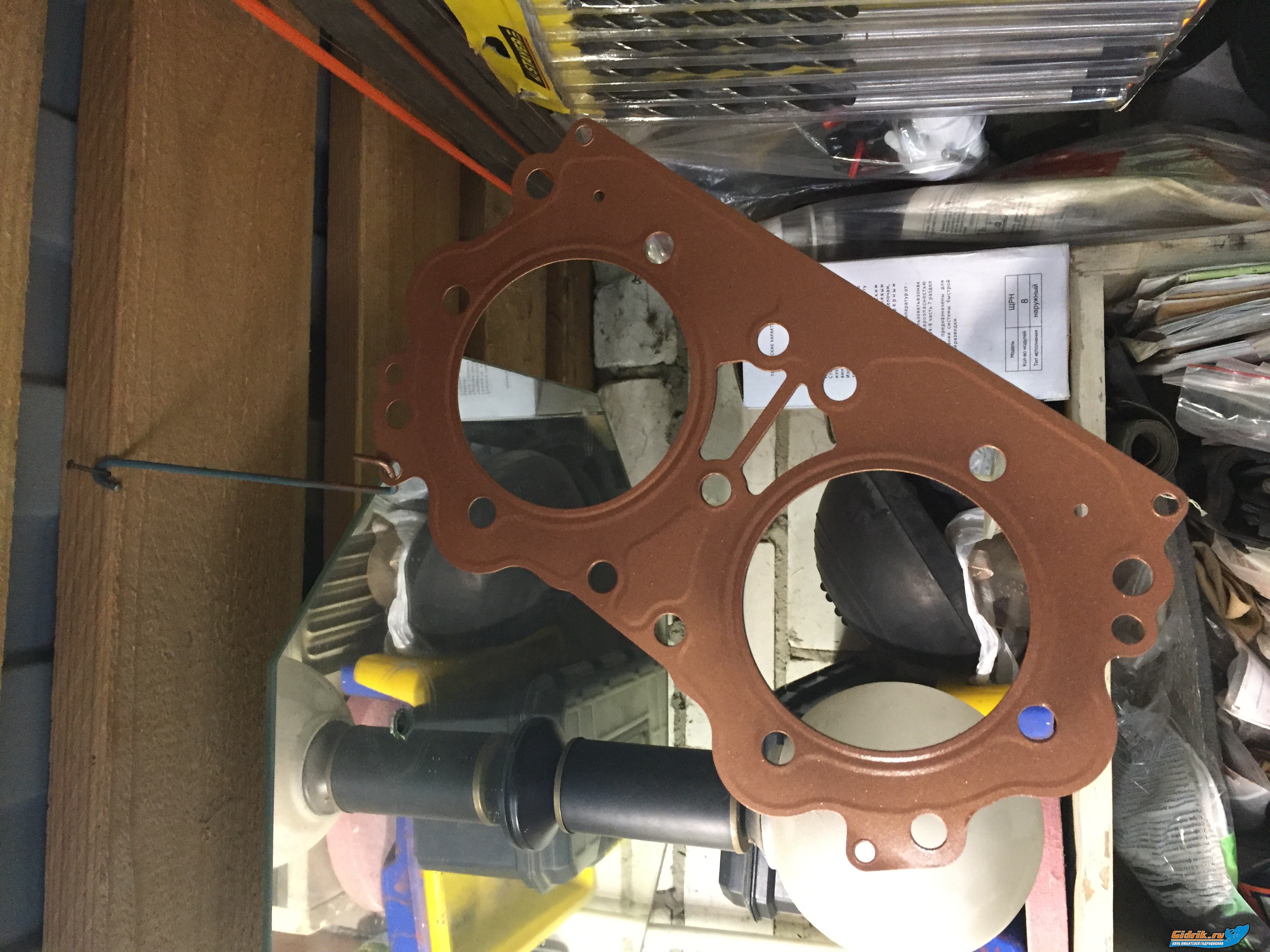

Облазил везде, трещин не видно. Эмульсия после 2-3 минут работы все равно появляется.
 Заголовок сообщения: Re: Эмульсия на RAVE клапанах
СообщениеДобавлено: 01 июн 2017, 17:11
sjreal писал(а):
цилиндры целые,трещин нет?в районе рэйвов
Спс, сниму крышку ГБЦ, проверю в выходные. Кстати может и через верхнюю-металлическую прокладку течь ?
сюда лезь.и головку проверь.прокладку либо новую либо если без дефектов на спрей-герметик.
СообщениеДобавлено: 01 июн 2017, 18:10
Сообщения: 587
Техника: sea doo xp 947di
Yamaha vxs 1800
Откуда: Славянск-на-Кубани
Поблагодарили: 27 раз
Я и не знал что такой существует гермесил,надо прикупить
СообщениеДобавлено: 01 июн 2017, 18:35
Сообщения: 121
Откуда: Казань
Поблагодарили: 4 раза
Мазал я эту прокладку, может и вправду плохо. По идее спрей ровнее ляжет слоем герметика. Надо попробовать. Спасибо!

мазать нужно не пальцем, а поролоновым валиком

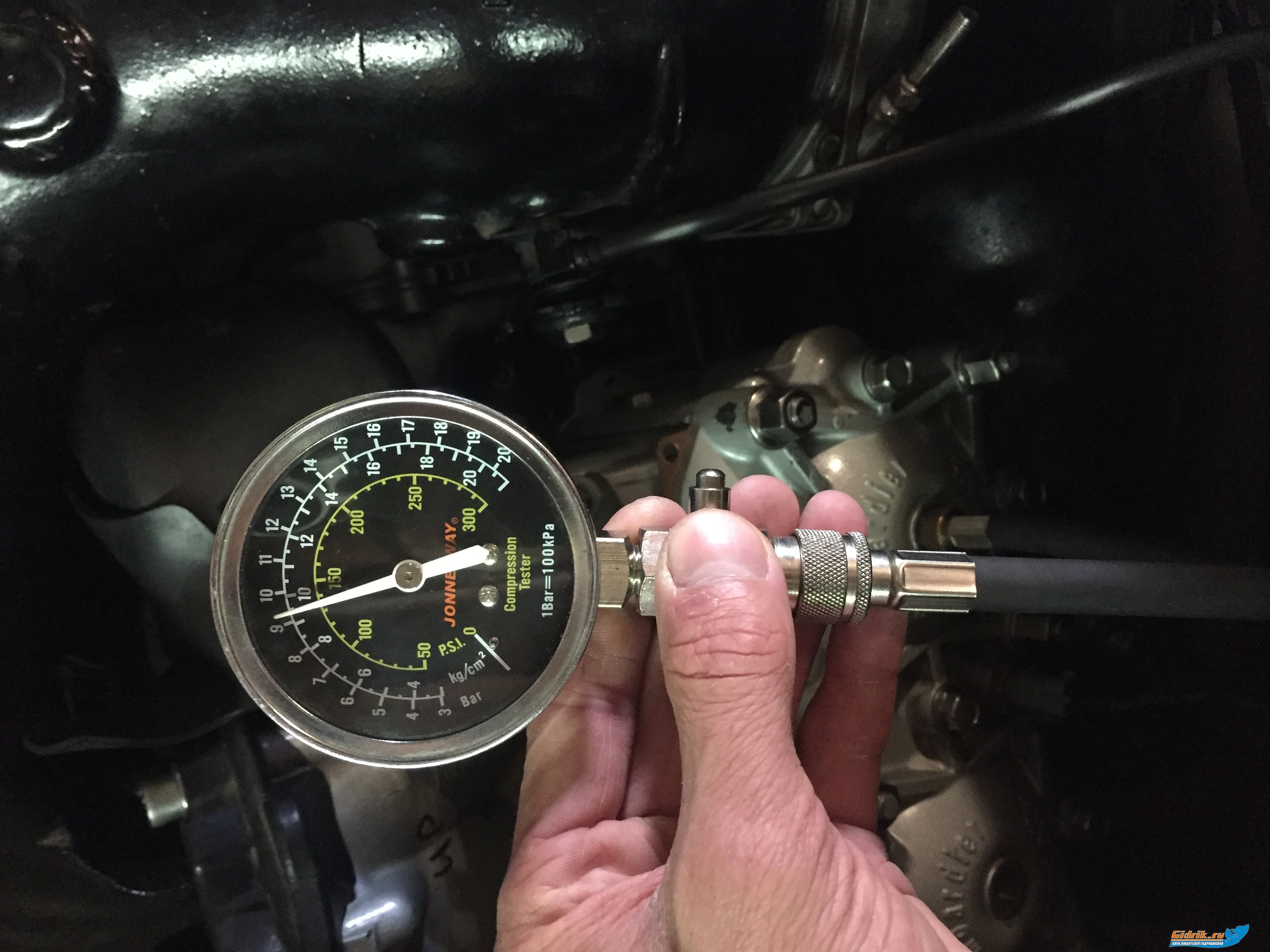

Дружище, подскажи, какая у тебя компрессия после капиталки???
СообщениеДобавлено: 02 июн 2017, 11:33
Сообщения: 121
Откуда: Казань
Не обкатал еще, компрессия 7,5
Чет я не увидел разницу в компрессии сразу после сборки и после обкатки.Сейчас 15 часов набега,компрессия 10 и 9 очков.

Хотя думаю что мой компрессометр врет. Самое главное что подрыв есть :)

Покрасил герметиком, отличная штука

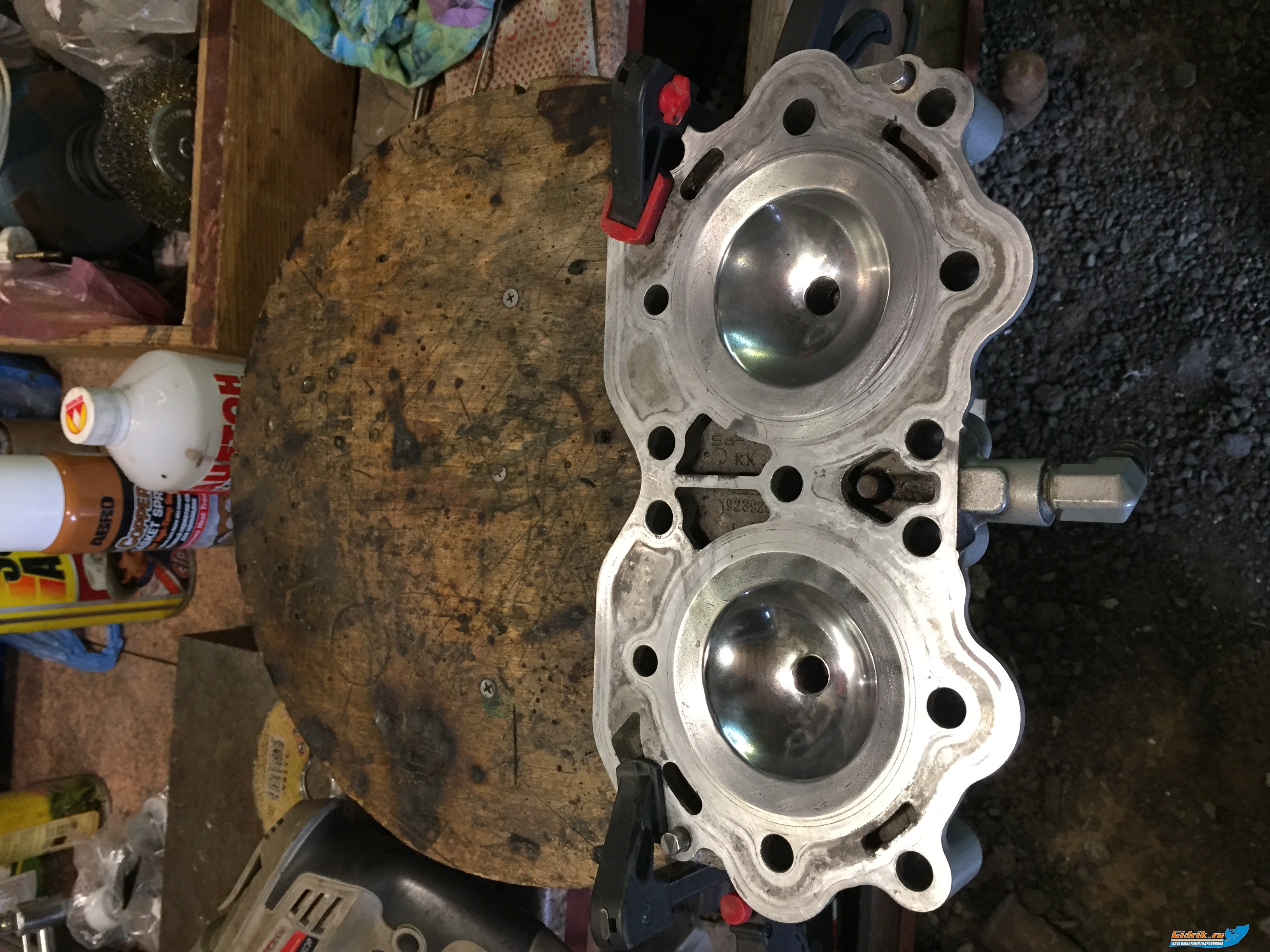

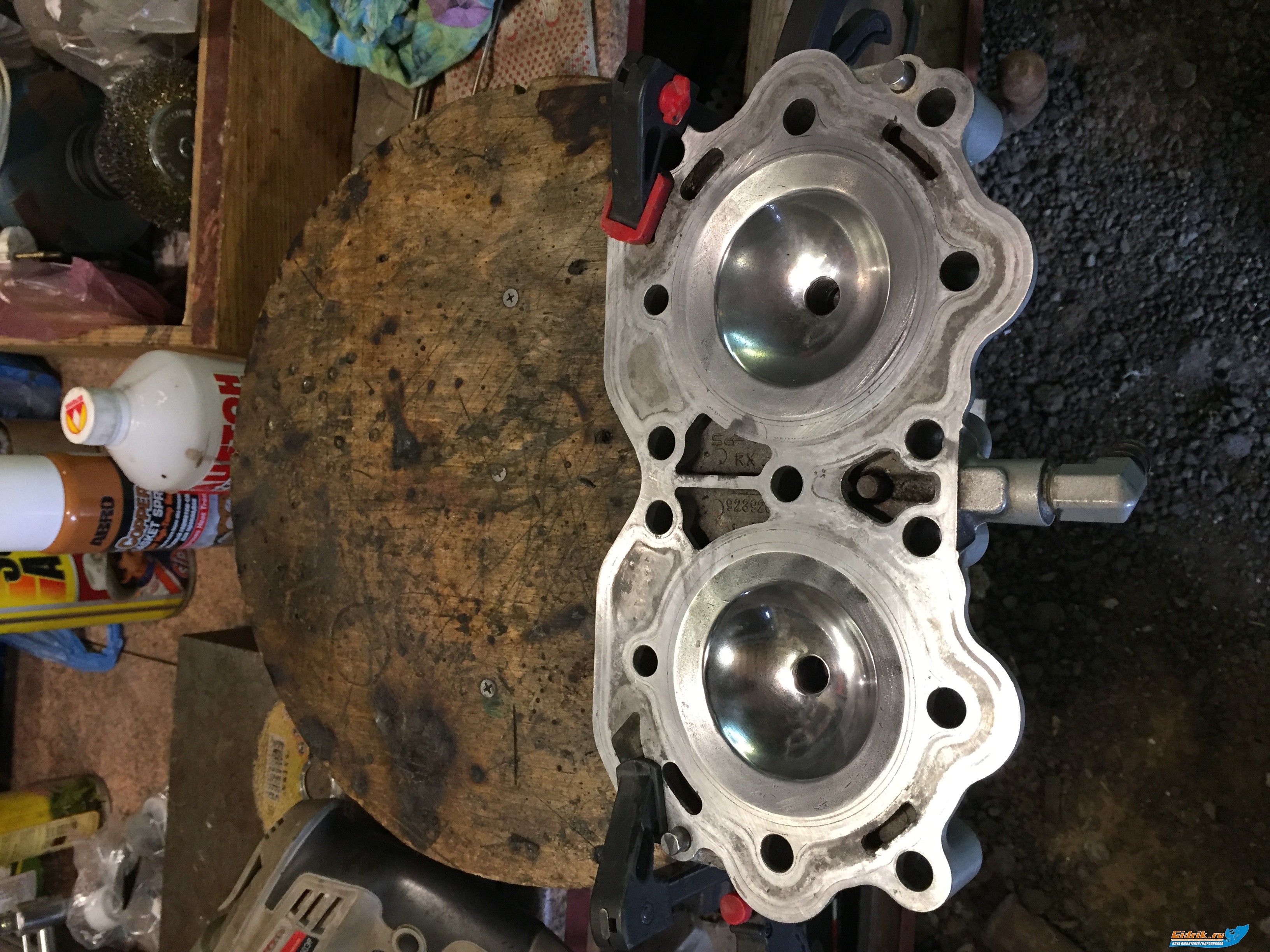

Заодно отполировал камеры в крышке.

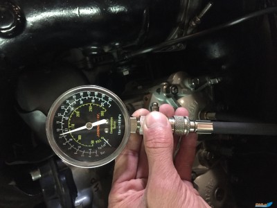

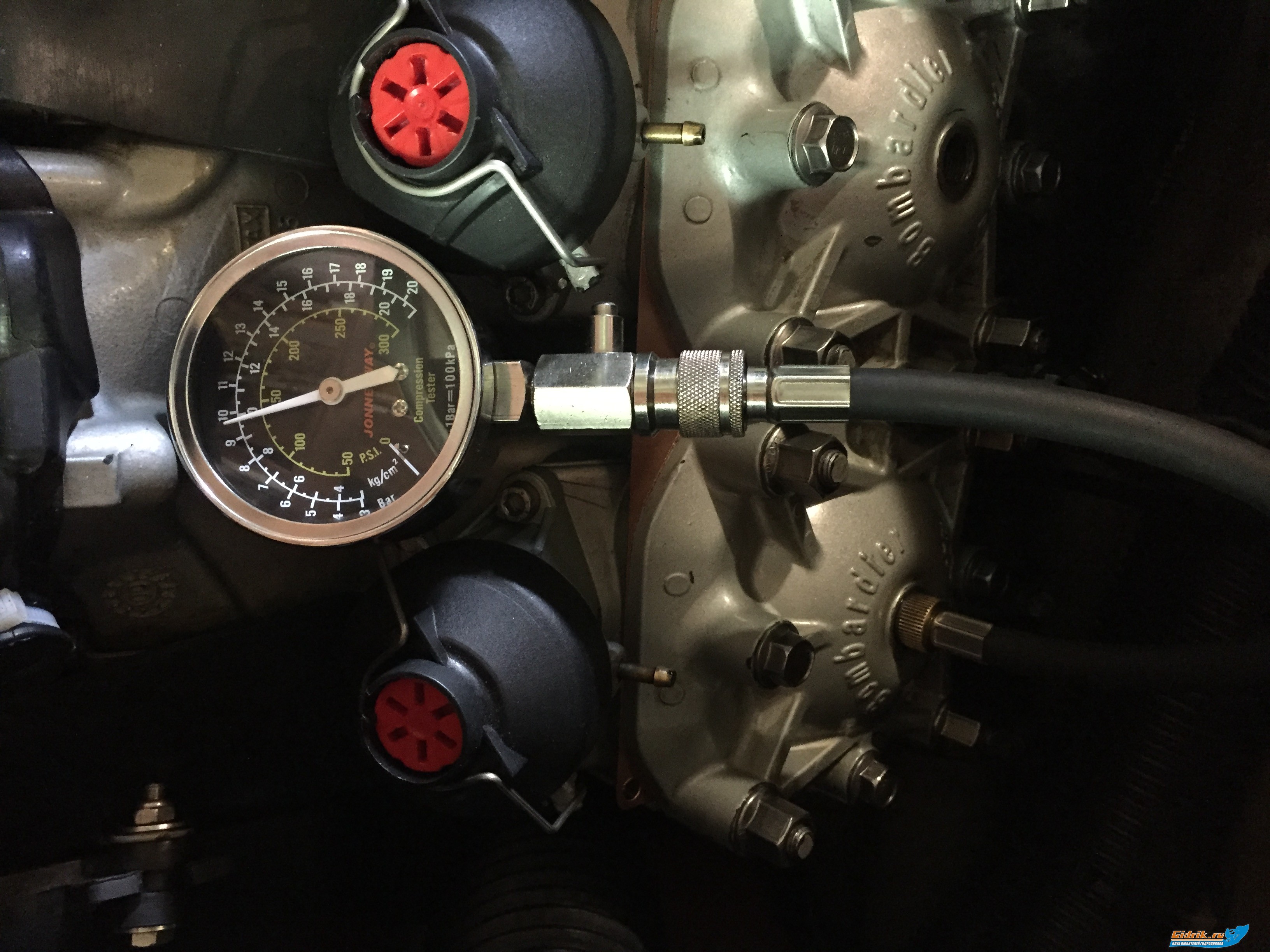

Видимо мой компрессометр сдох, взял у товарища рабочий, в результате замера: 9,4 в одном, 9,7 в другом.
