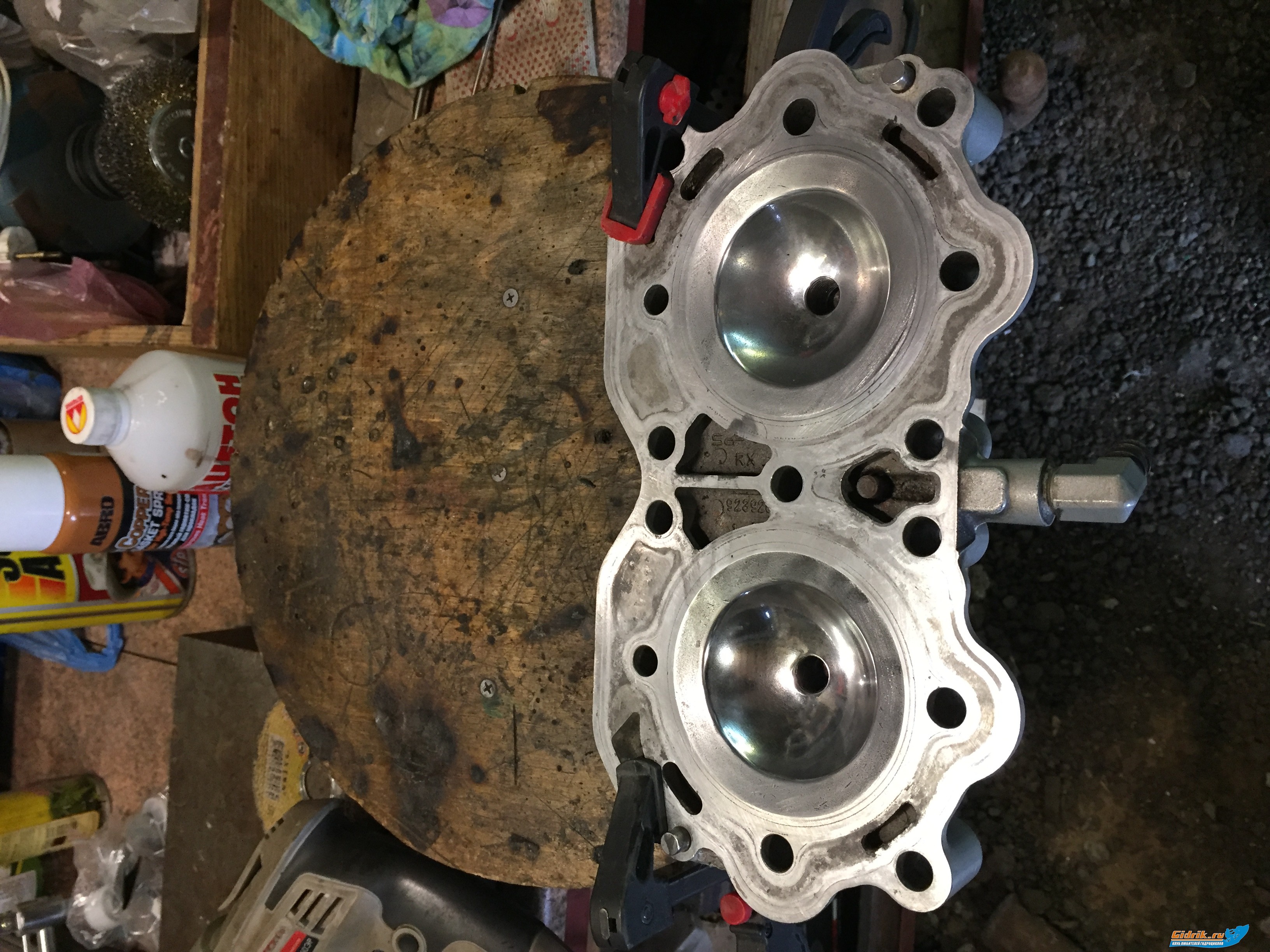

СообщениеДобавлено: 04 июн 2017, 15:51
Сообщения: 121
Откуда: Казань
Поблагодарили: 4 раза
Покрасил герметиком, отличная штука

Заодно отполировал камеры в крышке.
