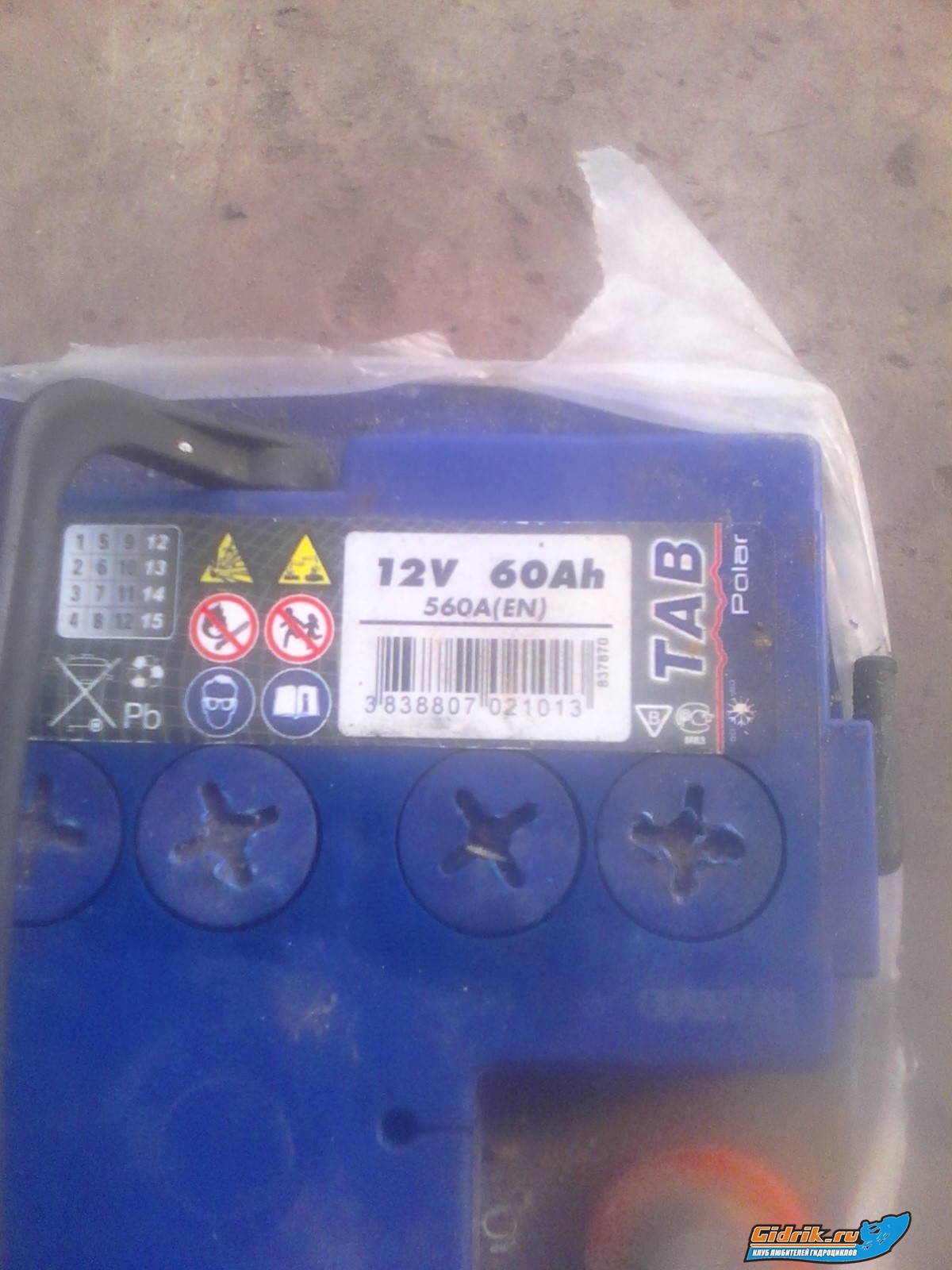

Так значит от авто аккум низзя? Даже для GSX 787RFI? К примеру такой стоит на гидрике

СообщениеДобавлено: 23 май 2017, 17:35
Можно. Но недозарядка будет
можно если аккум не жалко. для продления его жизни раз в месяц снимай с гидра его и заряжай до полного, тк от штатной зарядки он будет постоянно полупустой
СообщениеДобавлено: 23 май 2017, 23:54
Shrek писал(а):
+ зарядка в постоянной нагрузке)
