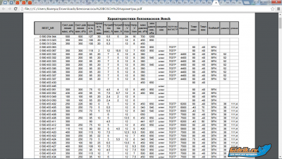

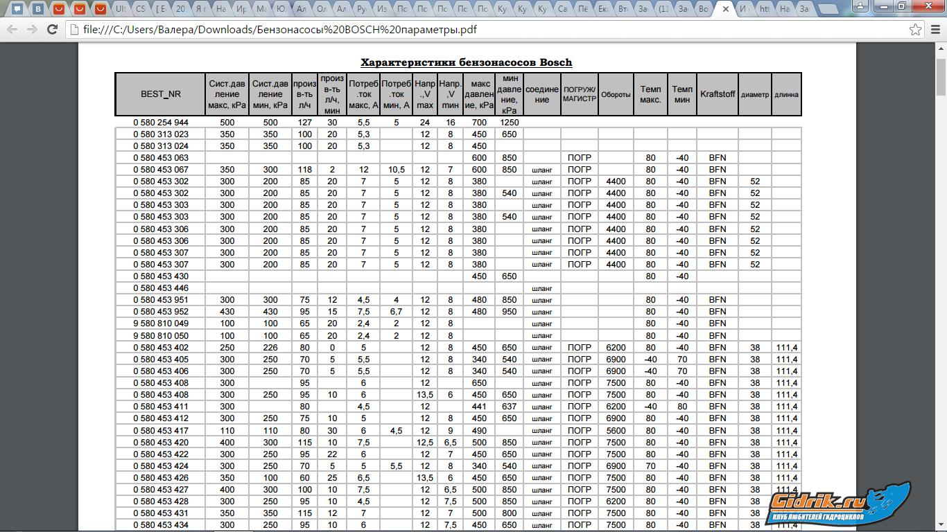

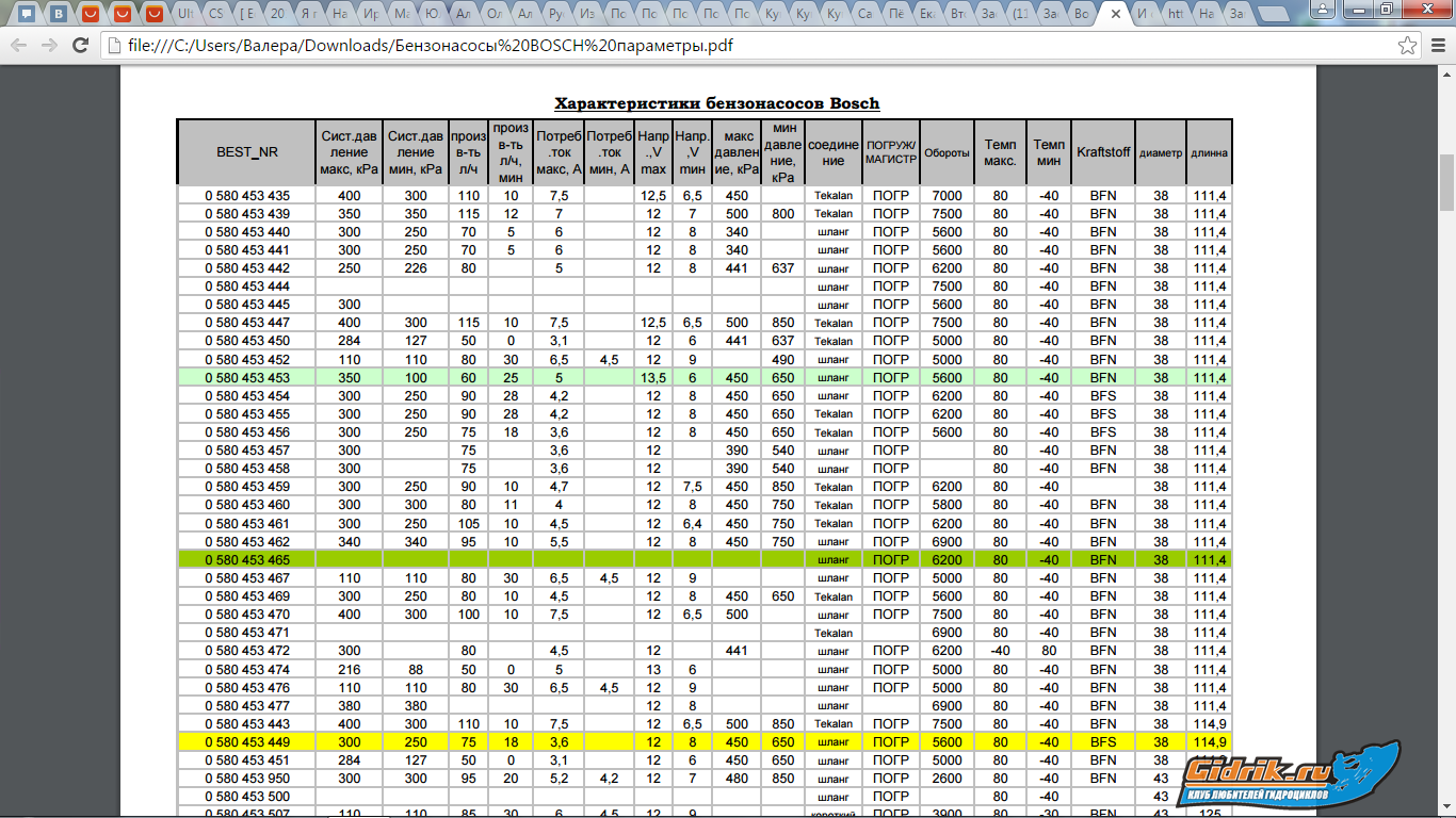

Подобрать можно нормальный по норм цене.
Привет Игорь!
Да, впрыск орбитальный этож почти карбюратор :D :D :D
Часть 1.png [ 222.68 КБ | 7709 просмотров ]
Часть 2.png [ 237.1 КБ | 7709 просмотров ]

А насос какой именно из них ? Выделенный жёлтым или зелёным?

Может кто знает какой насос из не оригинала подходит? И его серийный номер
