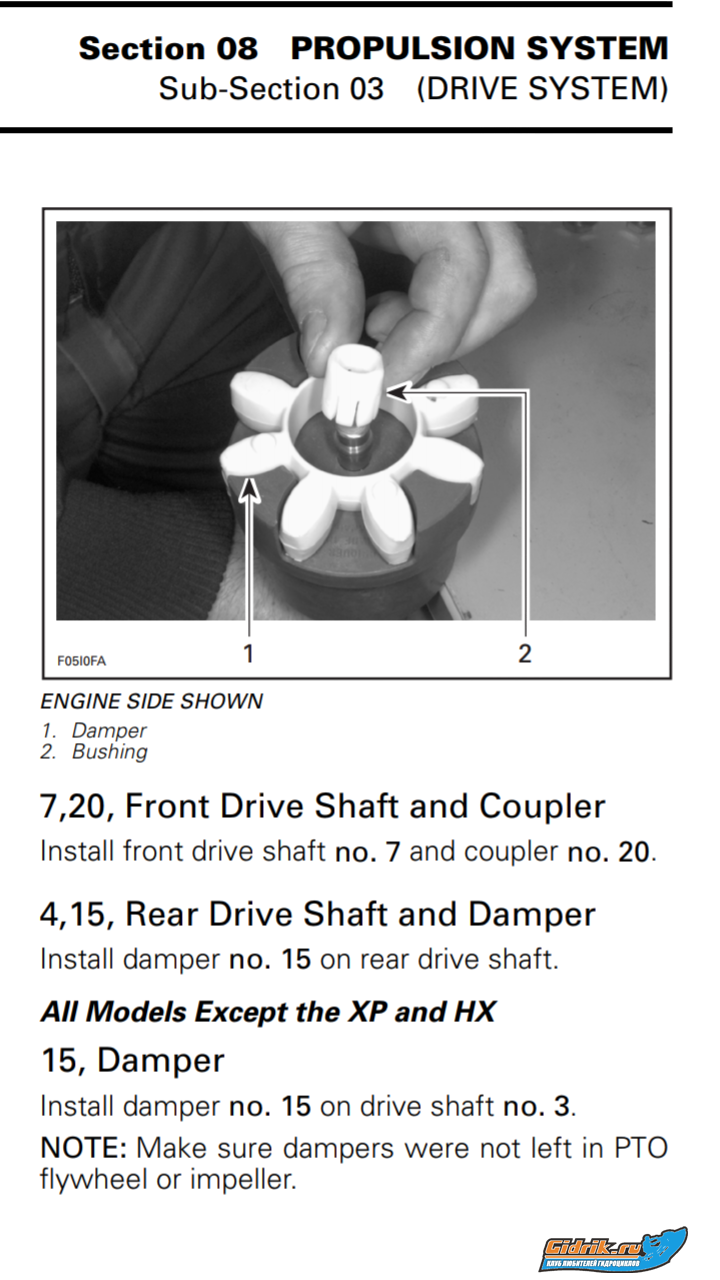

с шариком все ок было?
Когда снимаешь вал,шарика уже нету ....причём непонятно куда он пропадает,внутри его тоже нет

а мотор на месте?подушки все целые?
Нет.Когда снимаешь вал ,его уже нету.Причем непонятно куда он девается ,внутри его тоже нету.
Все работает хорошо,по мотору вопросов нет!

Подушки на месте
ну это уже не смешно...как это нету ...как в анекдоте что ли?

по днищу ищите
 Заголовок сообщения: Re: Уходит вал вперед в Brp XP 97
СообщениеДобавлено: 01 авг 2018, 15:39
ваша задача в заднем маховике создать толщину шарика.некоторые исползуют водопроводные прокладки.колхоз конечно,но если работает то и по х..

Может еще есть какие варианты? Подскажите кто сталкивался с таким.

А может водомету хана?
как вариант!правда не радостный для хозяина гидры :)

С водомётом все впорядке. Нет никаких нареканий и отклонений
Привет Игорь! это оно?и не металл должны быть?их таких 2? а задний на приводном... резиновый? Я для себя уточьняю :oops:

СообщениеДобавлено: 01 авг 2018, 16:25
привет Толик!ага.
