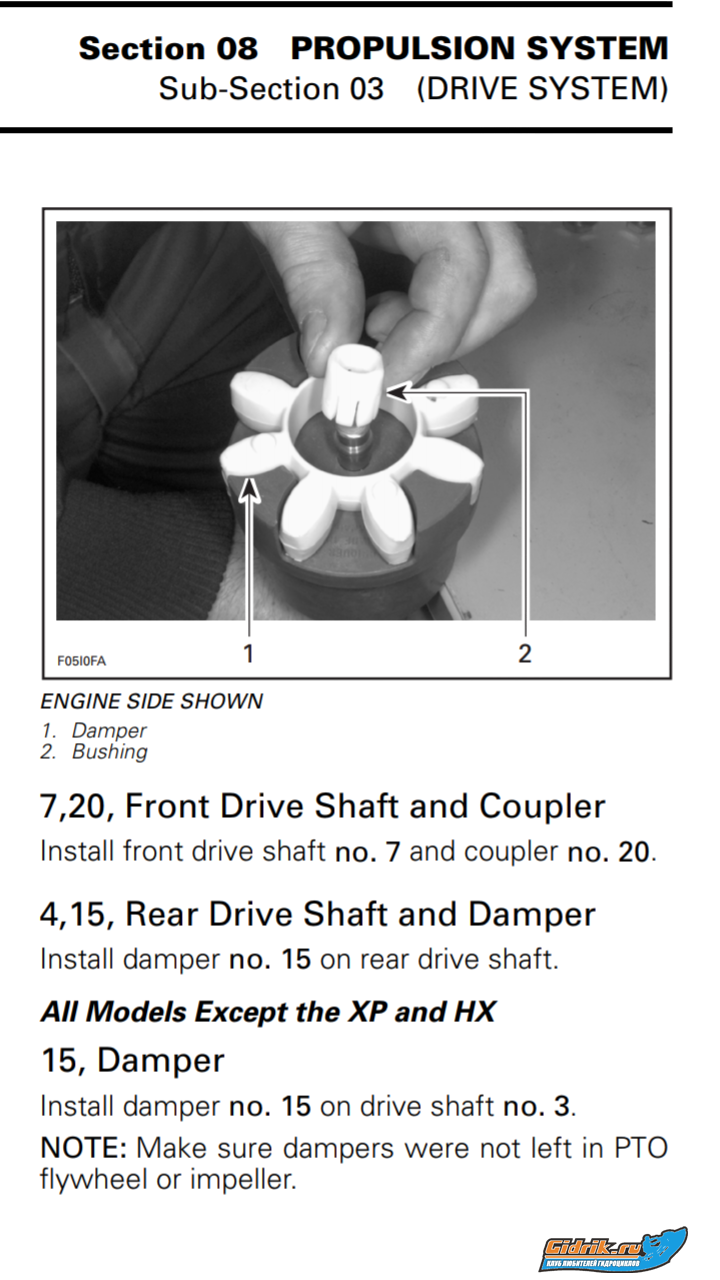

с шариком все ок было?
Когда снимаешь вал,шарика уже нету ....причём непонятно куда он пропадает,внутри его тоже нет
Нет.Когда снимаешь вал ,его уже нету.Причем непонятно куда он девается ,внутри его тоже нету.

ваша задача в заднем маховике создать толщину шарика.некоторые исползуют водопроводные прокладки.колхоз конечно,но если работает то и по х..
Привет Игорь! это оно?и не металл должны быть?их таких 2? а задний на приводном... резиновый? Я для себя уточьняю :oops:

СообщениеДобавлено: 01 авг 2018, 16:25
привет Толик!ага.
