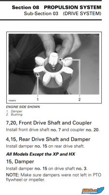

с шариком все ок было?
Когда снимаешь вал,шарика уже нету ....причём непонятно куда он пропадает,внутри его тоже нет

 Заголовок сообщения: Re: Уходит вал вперед в Brp XP 97

ваша задача в заднем маховике создать толщину шарика.некоторые исползуют водопроводные прокладки.колхоз конечно,но если работает то и по х..
Привет Игорь! это оно?и не металл должны быть?их таких 2? а задний на приводном... резиновый? Я для себя уточьняю :oops:
привет Толик!ага.
