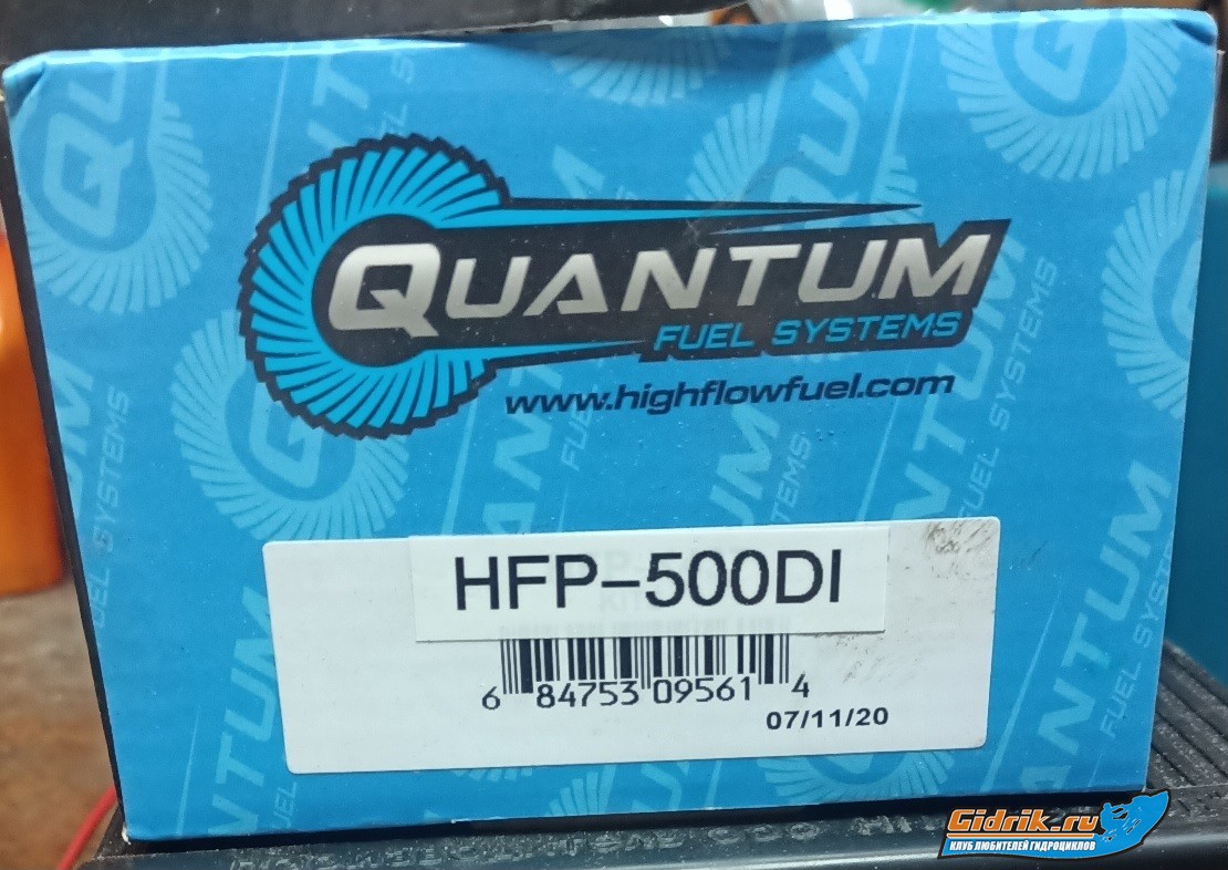

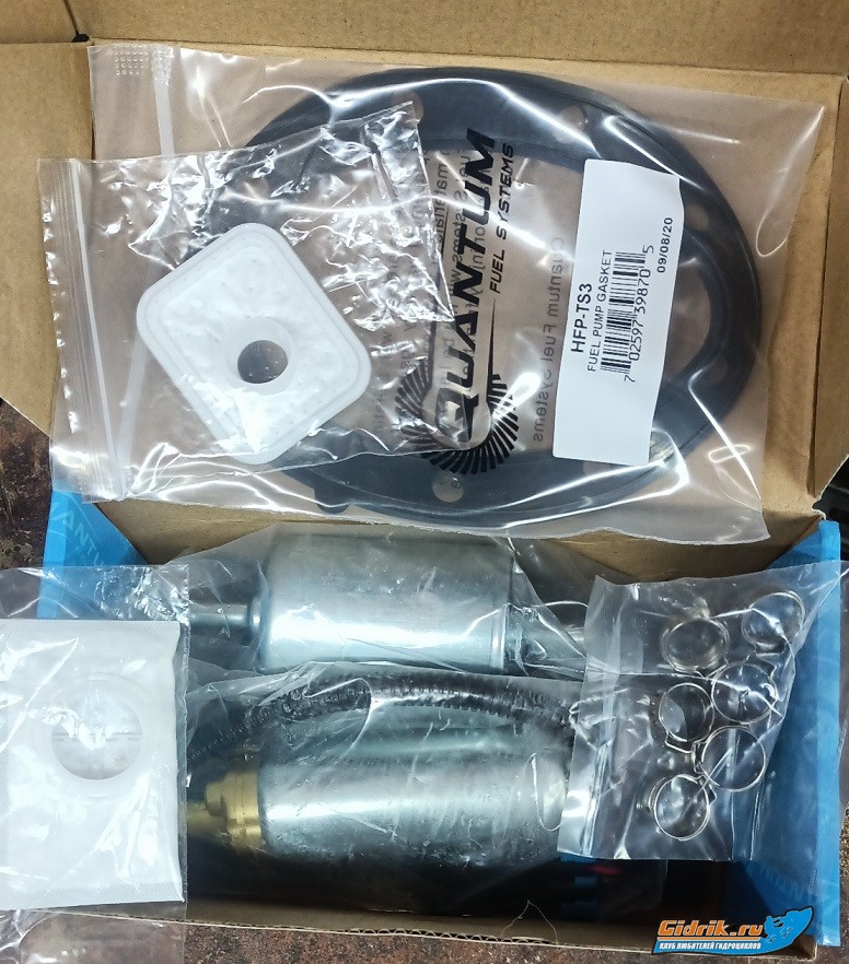

Проверил давление топлива на воде, на холостых оборотах 7,5, на оборотах давление падает до 5 атмосфер, это нормально? если нет,то в чем проблема.
Шланг обратки пережимаю, насос качает до 10 атмосфер на не работающем двигателе, насос новый
насос2.jpg [ 213.55 КБ | 5956 просмотров ]
насос.jpg [ 219.7 КБ | 5956 просмотров ]

я так понимаю этот комплект идет как оригинал для DI, где покупали и что написано про комплект?
5 бар на оборотах маловато.

Заказывал с Америки на ебей. Инструкции нет. Тут ещё раз проверил давление воздуха, а его мало 1,5 показывает.хотя когда глушу двигатель воздух в ревы подается,щелкает два раза.

День добрый. Проверил все параметры давления воздуха и топлива все норм. Есть проблема, когда даю газ давление топлива падает до 5 атм. на холостых держит 7.5 атм. клапан обратки менял все также, купил б/у насос все без изменений. как правильно должено работать давление в монуале не прописано, на холостом или на оборотах?
