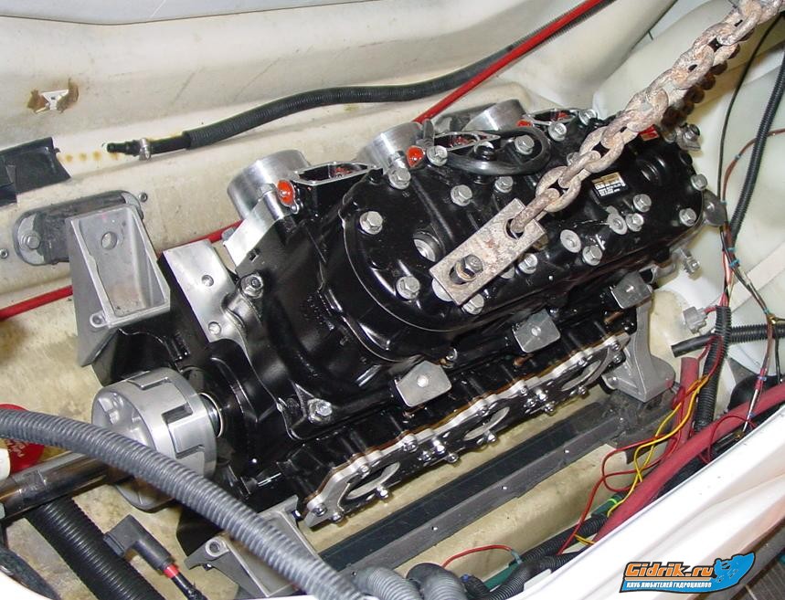

И на каве и на яме, у меня от колена идёт резиновый демпфер, на него одет вал который через шлицы соединён с валом на котором сидит импеллер, фот не смогу сделать там закрыто кожухом.

Сцепка там жесткая, просто между лежит резинка что бы железо по железу не било.

На фото другая техника, мы наверно про разные гидроциклы говорим. Я пишу про 215/255 сильные компрессорные sea-dooю По ним фото есть?
По мануалу, демфер там не одевается на шлицы, а как бы служит упором (от продольного смещения).

Ты тему читал эту с самого начала? Там же все фото есть и вала и карбонового кольца и демфера. В каталоге что не понятно тебе?
