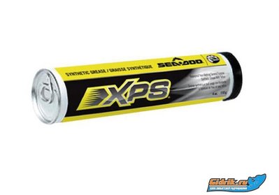

И может кто подскажет, как правильно и можно ли править кромки винта и какую смазку необходимо закладывать в конус? Есть ли необходимость смазку менять или добавлять? На форуме и в FAQ я данной информации не нашел. Спасибо.

Кромки винта сам не сможешь думаю,а масло на винт (своё) беленького цвета густое
СообщениеДобавлено: 04 май 2016, 11:30
Сообщения: 1172
Имя: Салим
Откуда: Азербайджан,Баку
Благодарил (а): 8 раз
Вот в таком тюбике
BRP-SEADOO-XPS-SYNTHETIC-GREASE-400G-(293550011)-23-57.jpg [ 31.12 КБ | 5796 просмотров ]
