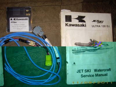

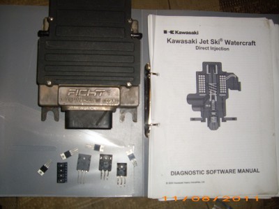

вот что тебе надо. 20000р. 89141548889
IMG_2450.JPG [ 196.94 КБ | 10078 просмотров ]
IMG_2453.JPG [ 124.34 КБ | 10078 просмотров ]

все выше перечисленое было не о том что вы думаете,все гораздо сложнее. Если вы снимали инжектора, то их опять нужно программировать. Этого вам никто не сделает пока вы не приобретете то что я вам выслал на фотках. Я столкнулся с такой ситуацией и мне пришлось еще один водник брать на запчасти.Потом купил прогу и шнур и тогда только все заработало.

Не знаю,так производитель заявил. Внимательно посмотри на инжектора,там есть код из множества цифр и букв. Вот этот код нужно прописывать так же как на COMMON RAIL (знакомо название?) и вот ради того купил эту прогу.потому что не было выхода. Перепробовали все,у меня большие умы (электрики) бились очень долго над этим.Когда пришла прога и шнур то на ремонт ушло 5 минут,и как часики заработал. Потом с ебей заказал новый комп и также прописал на нем инжектора. Новый комп идет просто болванкой и его замена без проги безсмыслена .

Вот этого я не могу сказать, (я допускаю что комп просто мог его потерять). На дизелях после ремонта инжектора приходилось заново вбивать код инжектора(форсунки). Пробуйте что нибудь сделать,вдруг заработает. Я просто из своего опыта все вам это говорю,и прогу с кабелем мне пришлось купить ради одной прописки инжекторов (одного раза) P.S И еще, самое главное их не перепутать местами после того как их сняли.Установка должна быть произведена в те же самые цилиндры как они до этого стояли.
