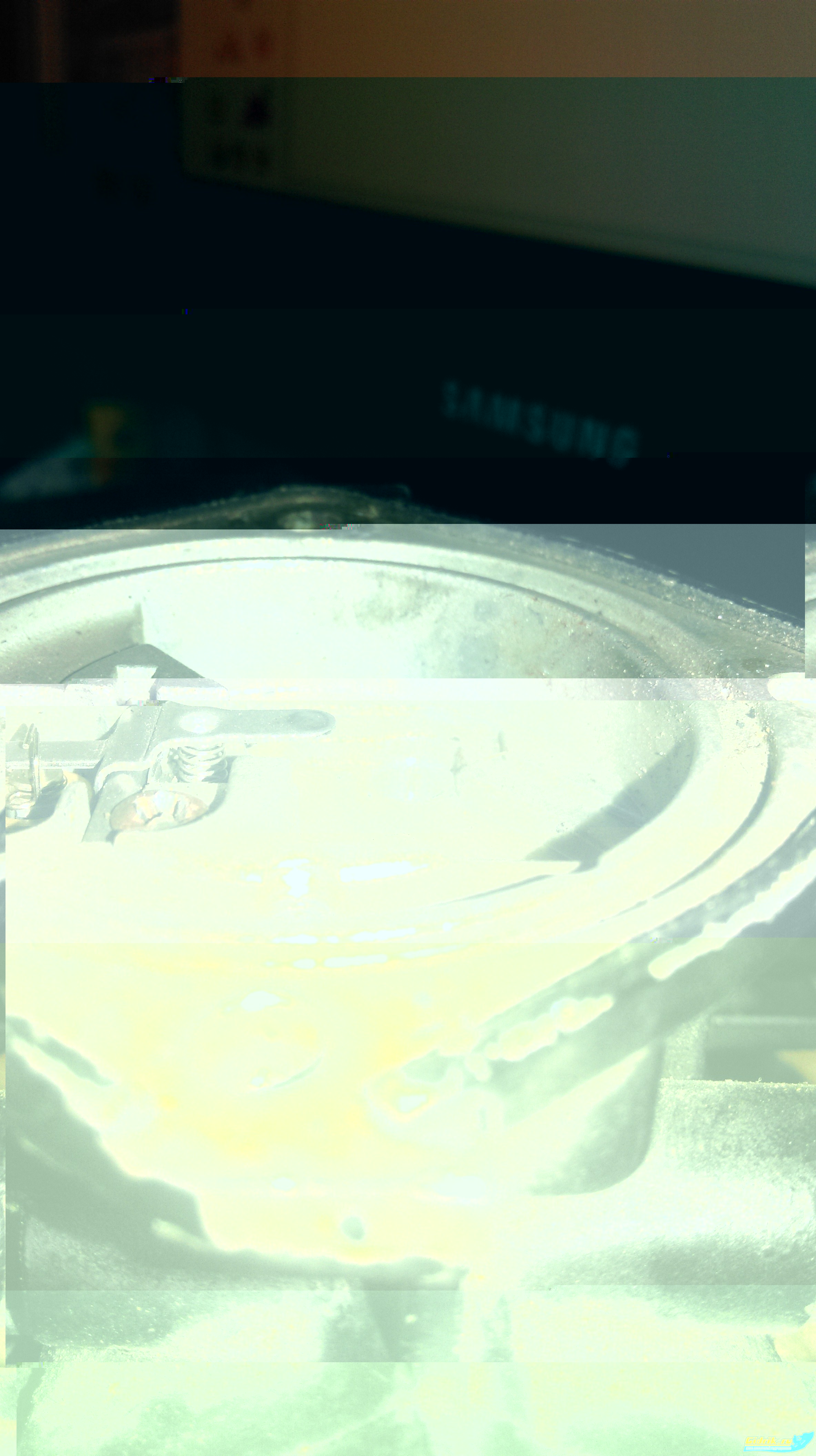

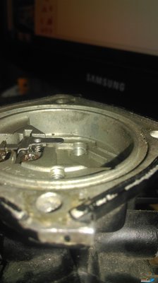

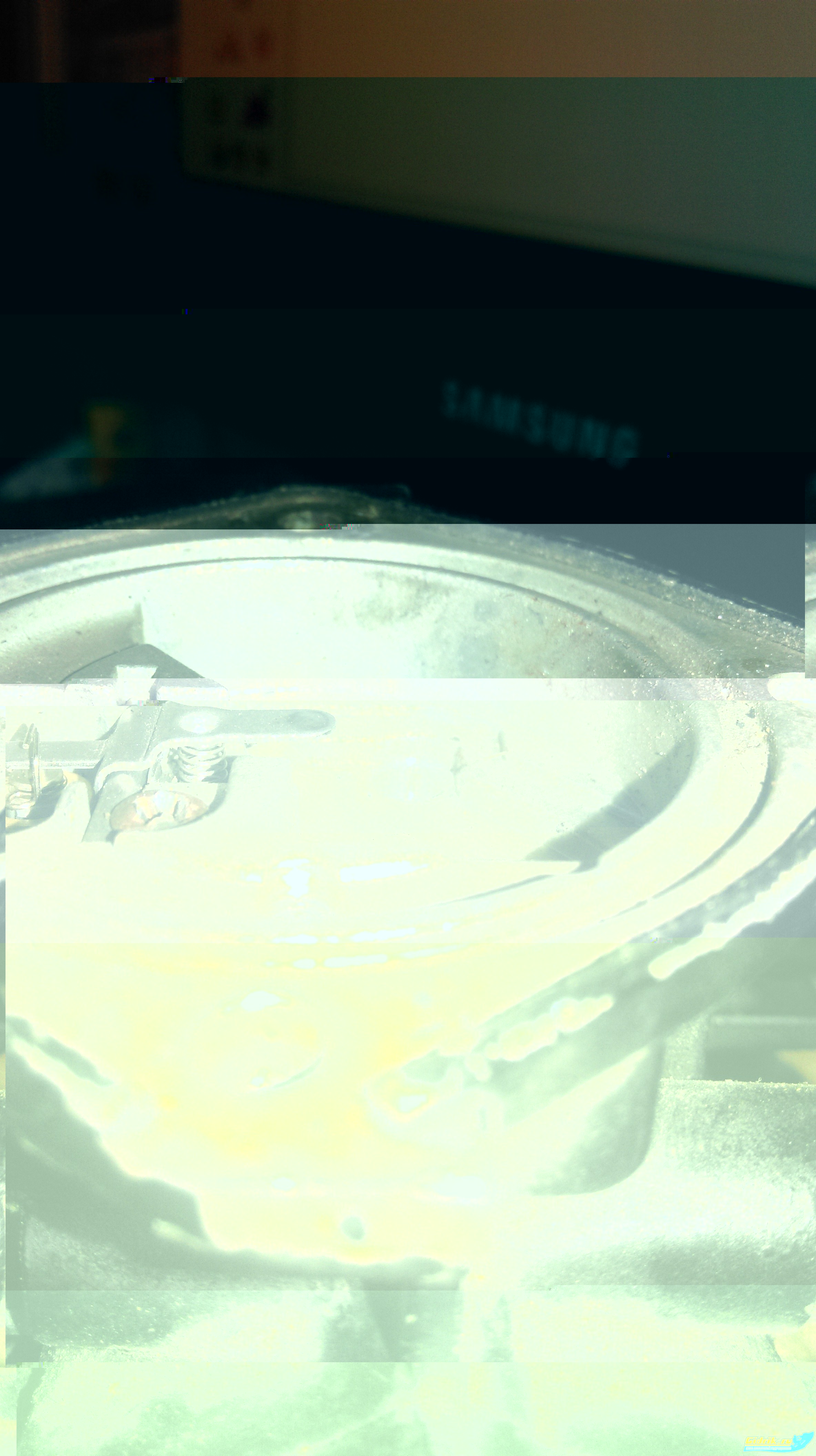

koks писал(а):
eddy047 писал(а):
Сегодня поеду на дачу, там и проверю на счет коромысел. И сейчас вспоминаю, что после того как поршневая гавкнула, я перебирая карбы, подгибал коромысла вниз как написано в мануале (у меня были повыше, а на сколько подгибал я уже не помню).
Сделай немного выше ровного состояния,одинаково на обоих карбах.
Да, я так и понял. Очень расчитываю на успех) А то уже задрал...
 Заголовок сообщения: Re: XP '96 787 карбюраторы
СообщениеДобавлено: 20 авг 2016, 10:49
koks писал(а):
привет Леха!!так он знает о чем речь,он же уже подгибал.
Он вниз гнул а надо вверх, просто будит видеть как изначально должны быть.
щас,сфотаю..
IMAG1686[1].jpg [ 1.44 МБ | 8260 просмотров ]
СообщениеДобавлено: 20 авг 2016, 10:51
не знаю как видно,но это в ровень флажок.

Олег, вот от этого состояния как на фото пробуй по 0.5 мм отогнуть.был у меня 717 однокарбовый с ровным лепестком не работал (нехватка) делал чуть выше и он ездил.
