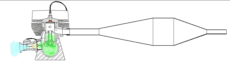

Итог что мы имеем:
1. Масло в смесь поступает и мешается
2. Прихват юбки в присутствии масла-бенза говорит об однозначном обеднении смеси. Где-то сосет воздух.
3. Это 2Т - смесь образовывается в картере и она же смазывает юбку поршня. То есть смесь данная в картере сильно разбавлена воздухом. Камера сгорания тут ни причем.
Варианты: трещина в поддоне, негермет прокладки цилиндра, передний сальник коленвала, гдето через лепестковый клапан сифонит либо сам клапан не в том градусе стоит.
Ну как то так ИМХО :pardon:
СообщениеДобавлено: 21 май 2017, 23:59
Сообщения: 2883
Имя: Валерий
Поблагодарили: 20 раз
ну как то так...
Arbeitsweise_Zweitakt.gif [ 530.03 КБ | 7460 просмотров ]

Движка опрессована,давление держит, сальники новые,прокладки,О-ring новые,золотник по транспортиру и часовому индикатору .Остаётся ждать горячей опрессовки.И почему только первый,второму хоть бы хрен....Принцип работы 2Т двигателя как и 4 т знаю,ещё со школы..и с резонатором тоже.по мотокроссу.
