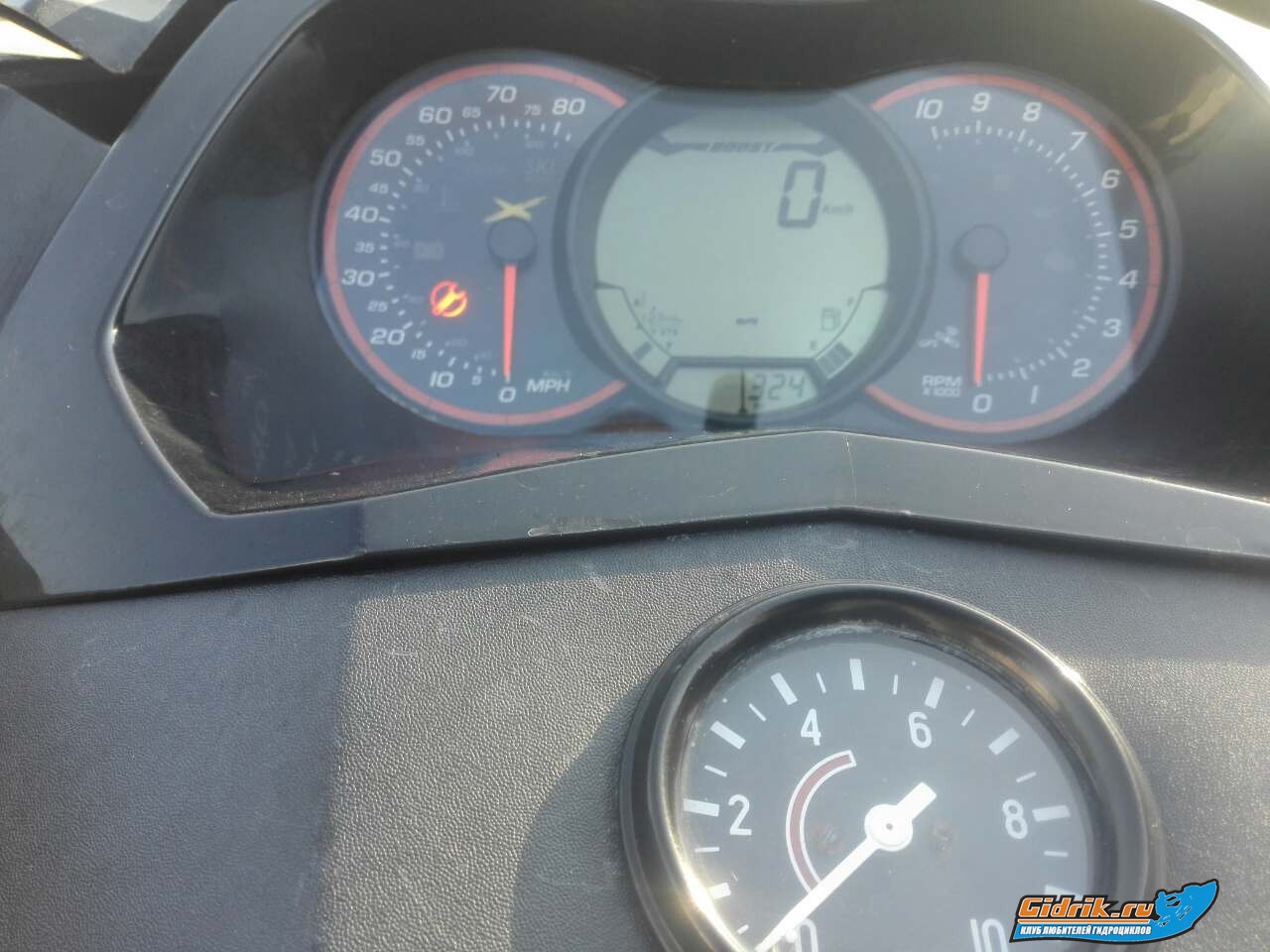

от камаза стоял на 260. перед рулём на площадке а запитанный как райдер выше указал. косяк брп . при пропадании давления пищать начинает через 30 секунд

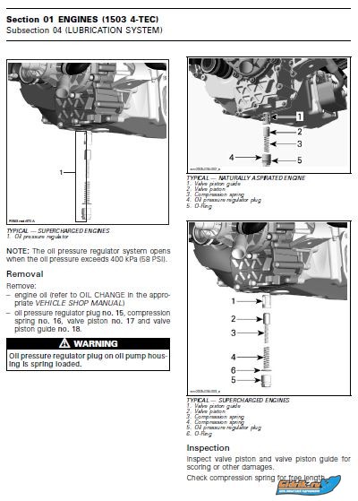

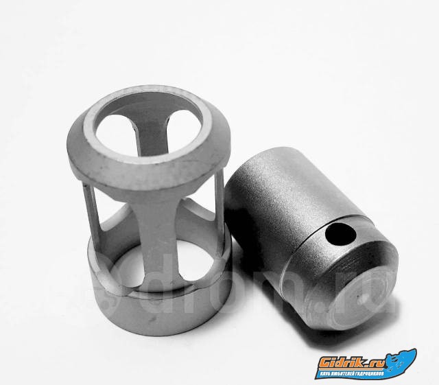

Вобщем пришли к выводу, что причина всему редукционный клапан. Подскажите люди добрые где на схеме этот клапан искать, а лучше его каталожник
 Заголовок сообщения: Re: rxp 215 ошибка oil
СообщениеДобавлено: 14 май 2019, 20:35
420256630 наверное этот

фото

Игорь73 писал(а):
фото
Спасибо! Там еще какаие-то детали я так понял входят
СообщениеДобавлено: 14 май 2019, 21:27
Да. Еще пружина.

затянуть 10 н/м. без фанатизма.

Сегодня разобрали. Диагноз редукционного клапана подтвердился. Подклинивал в открытом положении. Меняем. Это может быть из за того, что его сильно затянули или он просто пришел в негодность и все? Мастер грамотный собирал.
