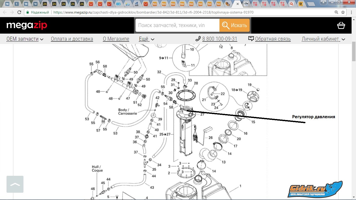

. Как придет поставить и замерить давление в рампе - возможно мудит регулятор давления. Раньше давление смысла мерить нет если насос жигулевский.[/quote]
а где он находится этот регулятор давления
обратки ведь нет у нас

https://www.megazip.ru/zapchasti-dlya-g ... tema-91970
 Заголовок сообщения: Re: Brp 3d
СообщениеДобавлено: 04 июн 2017, 15:53
Зарегистрирован: 25 май 2017, 21:10
Сообщения: 82
Имя: ТОля
Техника: ямаха
Откуда: челябинск
тыкните пальцем на него
почему у нас на насосе 2 сетки
потому что в нем и стоит этот клапан и сбрасывает он во 2ю сетку
Регулятор.jpg [ 181.85 КБ | 5411 просмотров ]
я сказал же нет таких
фильтр ставить в топливопровод
Я ж грю - Кулибин!!! :D :good:
Ну мастрячь.
Разрежь шланг между регулятором и топливной рампой и поставь туда на хомутах топливный фильтр от инжекторной иномарки. Делов то. Лишним не будет.
