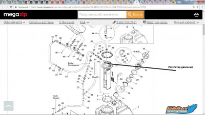

. Как придет поставить и замерить давление в рампе - возможно мудит регулятор давления. Раньше давление смысла мерить нет если насос жигулевский.[/quote]
а где он находится этот регулятор давления
обратки ведь нет у нас
 Заголовок сообщения: Re: Brp 3d
СообщениеДобавлено: 04 июн 2017, 15:50
Зарегистрирован: 25 май 2017, 21:10
Сообщения: 82
Имя: ТОля
Техника: ямаха
Откуда: челябинск
https://www.megazip.ru/zapchasti-dlya-g ... tema-91970
СообщениеДобавлено: 04 июн 2017, 15:53
Сообщения: 82
Имя: ТОля
Техника: ямаха
Откуда: челябинск
тыкните пальцем на него
почему у нас на насосе 2 сетки
потому что в нем и стоит этот клапан и сбрасывает он во 2ю сетку
Регулятор.jpg [ 181.85 КБ | 5423 просмотра ]

Ура зашел с тел
Это фильтр там сетка
Да и дуется он в обе стороны
Обратки то у нас нет
Например сбрасывать избыточное давление
