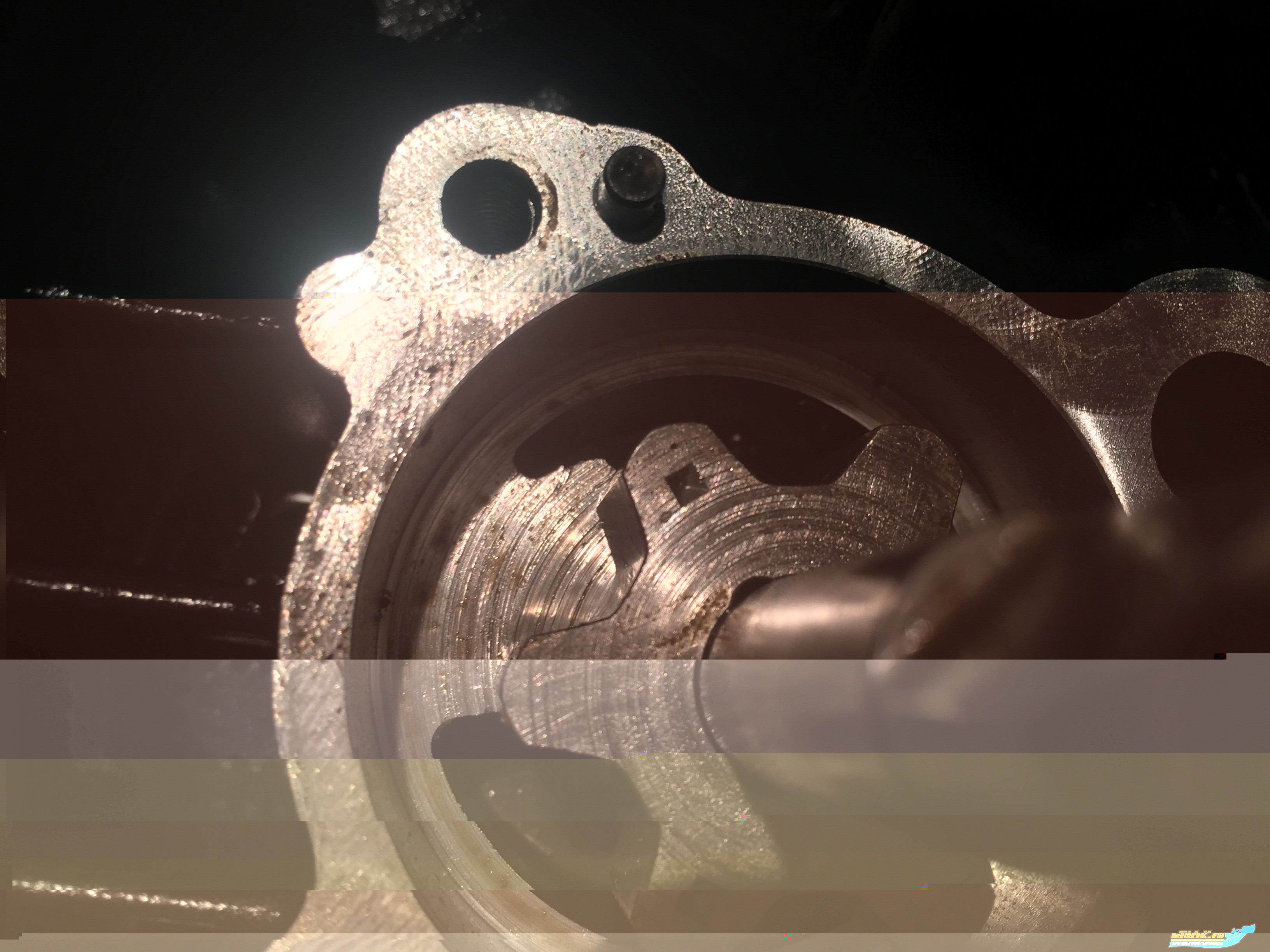

Всем привет,подскажите,какое давление должно быть на маслонасосе на нейтральных оборатах и максимум оборатах? И влияют ли риски глубиной не большой под шистеренкой и крышки маслонасоса на работу насоса?

СообщениеДобавлено: 31 авг 2016, 21:17
если речь-о том что на фото. то здесь представлен уже не насос-а набор цветного металла для сдачи на пункт приема.

А можно по подробней? Под замену само железо и насос?
СообщениеДобавлено: 31 авг 2016, 21:23
вообче в талмуде пишут не глубже 1.0. но у вас тут сплошная деформация поверхности стальной переработкой. типо коленвал стесало и понесло мусор по двиглу..

Там с коленвалом все в порядке,а глубина 1.0. Это какая? А на что влияет выработка на корпусе ?
Какое давление вообще должно быть на холостых и не на холостых,и чем он закачивает? Там что около 3 атмосфер подача идет? Или как? И что делать тогда под замену весь корпус?

Я свой насос восстанавливал, он был в подобном состоянии.
Нутрянку менял на новую - есть ремкомплекты для этого. Корпус отдавал на завод, так как менять крышку ПТО не совсем дешевая затея. Там на станке снимали фрезой все риски на дне корпуса. Вроде было 5 соток. Крышку насоса тоже шлифовали. Потом убирали эти 5 соток в месте где прикручивается крышка, чтобы все зазоры сошлись.
Уже два сезона все работает.
А второй насос смотрели? Обычно дерёт оба.

И что будет если ничего не делать и так и поставить?

Второй насос на крышке ПТО (генератор по вашему) это помпа охлаждения. С ней ничего не делается и трогать ее не надо.
Второй насос стоит с противоположной стороны мотора, там где заливная горловина для масла. Вскройте его, думаю там такие же задиры.
Писта мотору будет, один раз до отсечки крутануть стоит и все.
Из-за этих задиров будет недобор по давлению и, как следствие, у мотора будет масленое голодание. Особенно на высоких оборотах. А это очень критично.
Я знаю пару людей, которые оставляли насосы в таком состоянии и ничего не делали. На холостых мотор работал нормально, а во время катания, особенно в поворотах, гидр пищал по давлению масла. Короче один уже откатался - зажевало все вкладыши и двигатель сдох. Второй, пока ездит и пищит. Но это пока.
Из за чего у вас все началось? Что именно развалилось в моторе?
Вам Юрий (Raider) уже писал, что надо смотреть колено и вкладыши на предмет задиров. С вероятностью 99% там все задрало.

Я менял 2 поршня(так как были подпалены) с кольцами на всех,блок отхоненгован так как тоже были задиры. С коленвалам и вкладышами всеми все в идеале. Только пришлось заменить 2 поршня..а не знаете какое давление масла должно быть?
Нет не знаю. Зачем вам это? Ваши насосы (причем наверняка оба) уже мертвые.
Восстановите или замените насосы и тогда не придется думать о том какое давление они выдают.

СообщениеДобавлено: 01 сен 2016, 14:06
хон не снимает задиров.

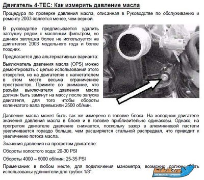

СообщениеДобавлено: 01 сен 2016, 14:10
я с переодичностью раз в пару недель подобное выкладываю...понимаю..лень искать...
Насосу писец однозначно , шлифовать или другой нужен
