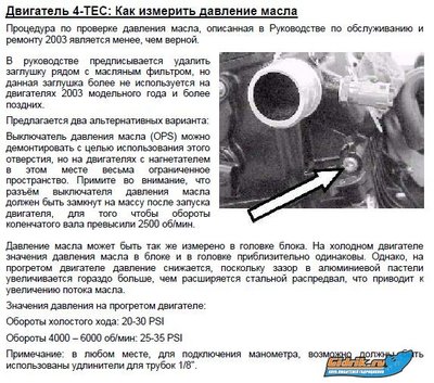

а не знаете какое давление масла должно быть?
я с переодичностью раз в пару недель подобное выкладываю...понимаю..лень искать...
масло.JPG [ 123.83 КБ | 8776 просмотров ]
